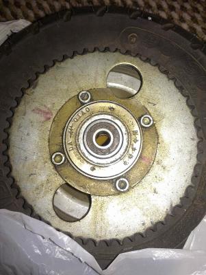

Ну, должно выглядеть примерно так... Звёздочку китаёзы поставили неправильно, но как есть...

Однако, я не пойму почему на последней фотке толстая стенка под фривилом, а на фотке без подшипника - тонкая. Разные колёса что-ли ?
gde700
Да. Толщина стенок разная. Та половина, которая под тормоз или звезду - толщина стенок меньше. Кстати, диаметр там после проточки будет 34 мм.

 :facepalm: Так как же тогда они их переделывают. В частности мотоборд же заказывал переделку обычных дисков под фривил. Если там диаметр 34, то резьбу 35 уже не сделаешь, переходную втулку точить придется. Надо бы все померить штангелем поточнее

Замерил штангелем... Гм... Диаметр 33,5 мм...

Сейчас промерил свой диск, та сторона что под тормозной диск, ширина 60 мм от разбора до края под диск, диаметр 34 мм без отливов. Сторона под звезду имеет ширину 55 мм и без отливов 35 мм, но отверстия в отливах на вид немного ближе к центру, чем наружняя кромка, если обточить до 35, то от отверстий остануться три бороздки скорее всего, после нарезки резьбы станут не заметны. Всё относительно, так как рулеткой, штангель в гараже. Буду обтачивать, как получиться уж, всё равно диск будет не нужен если не получиться, а точить буду комплектом, звёзды, шайбы для выноса звезды и диск за одно уж, рублей за 500 сделают всё.

Замерил штангелем, в общем 34 мм там, если мерить по возможности самый минимум, к отливам толщина плавно увеличивается до 35, потом ширина отливов 13 мм и опять уменьшение от 35 до 34. Теперь даже и не знаю, реально ли на таком нарезать М35:1, лучше бы выдавить плашкой, но плашек на 35 нет. Посоветуюсь с токарем, что скажет, может резьба немного выдавится, а на фривиле зубья выходят дальше 35 мм. В край уж на фумку посадить.
Еще втулка диска увеличивается в диаметре ближе к диску, можно к фривилу втулку приварить с такой же резьбой, тогда и за толщину диска можно не бояться, будет заходить уже на толстую часть.

Не знаю как устроен фривил, но, возможно, эта резьбовая деталь имеет зубья трещётки. Следовательно она должна быть закалена (попробуйте надфилем). В таком случае, сварка ликвидирует закалку и, учитывая то, что для "калючих" деталей используется сплавы образующие мартенсит закалки, сварка просто оторвётся. Трещины в сварочном шве образуются уже в процессе остывания шва. Кроме того, буде потеряна геометрия детали (резьба просто перестанет накручиваться).
Если есть возможность обточить до диаметра 33 мм или меньше, можно выточить резьбовую втулку из хорошей стали, титана, нержавейки (материалы, на которых получается классная резьба), посадить её на эпоксидку на проточку и накрутить на неё фривил.
Только нужно брать термостойкий клей, наверно. Мало ли что будет с нагревом (хотя, не думаю, чтобы это место сильно грелось)  :bw:

В общем ситуация такая, внутренняя резьба М35х1 больше посадочного места ступицы диска, по русски это звучит - обгонка с резьбой свободно крутится на обточенном конце диска без резьбы. Толщина стенок на ступице около 3 мм, точить можно только её. Как можно получить резьбу М35 на втулке 34мм

Тогда только накаткой резьбы, получится наверно.
