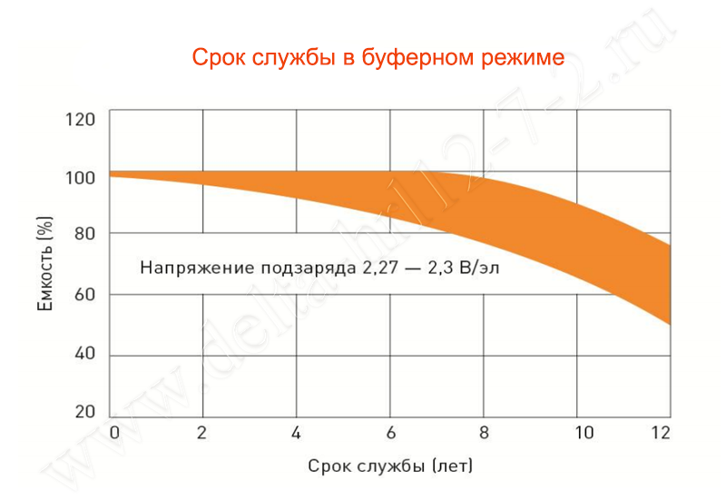

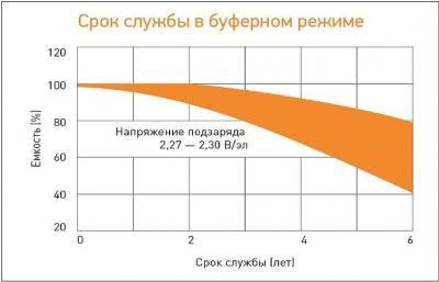

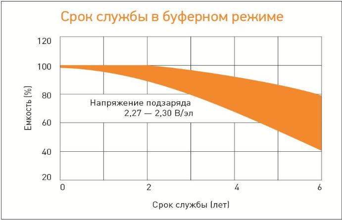

Vova_n
Цитата: Кass от 13 Окт. 2017 в 22:31
ОК. Заряда в 7 суток нет ни в одном стандарте, ни в одной рекомендации производителя. При этом я уверен, что если бы продержать Флоат еще неделю, то АКБ отдал бы еще меньше. ;)
Любуйтесь для 5ти леток
для акб с 12 летним ресурсом
Пустой трёп судя по заявлением производителей.
