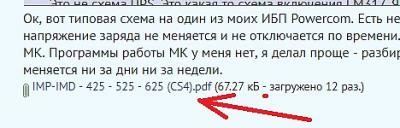

Ок, вот типовая схема на один из моих ИБП Powercom. Есть некая связь зарядной цепи с МК, но я точно знаю там нет ни качелей, ни каруселей, напряжение заряда не меняется и не отключается по времени. Понять это по схеме вряд ли возможно, нужно еще иметь перед глазами программу работы МК. Программы работы МК у меня нет, я делал проще - разбирал ИБП, вешал на клеммы АКБ маленький вольтметрик и наблюдал за напряжением - не меняется ни за дни ни за недели.

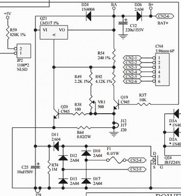

Яков93
#1460
Цитата: Кass от 25 Сен. 2017 в 11:58
[user]Яков93[/user], это чавсть схемы, только схема управления. Из силовой части тут только ключи инвертора. Ни трансформаторов, ни схемы заряда я тут не вижу.
Схема заряда вот она
специально вырезал для Вашего удобства. На схеме не нарисован трансформатор... все - понять ничего не возможно.  :-(
Поясняю на словах - к разъему обозначенному на схеме как CN2-4 и CN2-5 напрямую подключается одна из обмоток транса, выдающая около 19В переменки когда ИБП подключен к 220В.
При чем тут вообще силовая часть с ключами инвертора? Когда работает инвертор заряд АКБ естественно не идет, это не онлайн ИБП.
Дал Вам схему зарядкой части, Вам мало - подавай общую схему. Дал общую схему Вы зарядную часть на ней найти не можете...

Яков93
Цитата: Кass от 25 Сен. 2017 в 13:54
Почему хотелось бы видеть всю схему? Не плохо бы посмотреть, есть ли датчик тока, как замеряется напряжение на АКБ, онлайн он или оффлайн и т.п.
Ну да ладно, давайте смотреть этот фрагмент. Как я вижу, цепи обвязки формируют 2 напряжения, при 0 на базе Q19, и при 1, что подается с PTA0 МК. Причем одно из них подлежит регулировке подстроечником VR1. То есть вы вольтметром должны видеть как минимум два разных напряжения. Одно вероятней всего заряда, другое хранения. Вот первое по идее должно быть порядка 13.8, второе 12.8В. Не видя всей схемы об остальном можно догадываться. С другой стороны можно сделать одно напряжение 14.8, другое 12.7, и переключая их делать что то типа импульсного заряда или ШИМа. Может быть осциллографом посмотреть?
Как этот теперь "не видя всю схему"? Я же приложил ВСЮ схему на которой только не обозначены обмотки транса здесь
Нет там никакого "напряжения хранения 12,8В". Уж это-то то я и без осциллографа, одним вольтметром бы увидел. Все время было 13,8В. Возможно Q19 для повышения напряжения во время заряда до 14 с небольшим вольта, вот в это я могу поверить. Но как ни странно и повышенного напряжения я не видел.

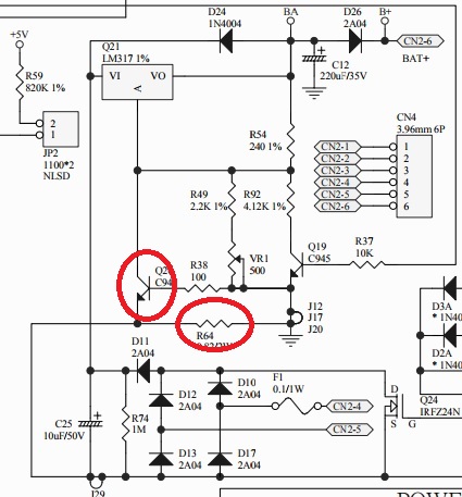

ЗЫ. Ну вот посмотрел я схему Иппонов обычных, и сделал пометки:
http://i96.fastpic.ru/big/2017/0925/fa/eb97cc6cebb899d6588dea5ffe8ab8fa.jpg
1. Там есть сигнал на отключение заряда CHG_OFF. То есть МК может отключать заряд.
2. Там есть схема измерения тока заряда с шунтом на минусе и подтяжкой, и заводится это на АЦП4. То есть подсчет Ач и как следствие BAT_SOC там есть.
Вот что написано в сервисном мануале:
"The current limiter process is described below. The process repeats itself until the voltage for R31 drops to turn off Q09.
1.    Q09(2N3906) turns on when current of R31 too large.
2.    Q09 turns on Q08
3.    A (Adjust ) pin of U02(LM317) is pulled down to 0 Volts when Q08 turns on.
4.    As a result the output voltage of LM317 is pulled low from 13.7275V to approximately 1.25 V causing Q09(VE < VB )and Q08 to be turned off.
5.    This cause the output voltage of LM317 return to 13.7275 V."

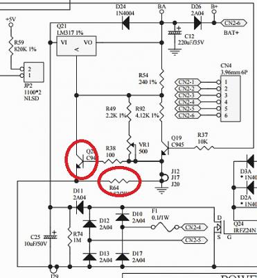

Яков93
2.    Q09 turns on Q08
Ваша ссылка у меня не открывается.
Текст на английском поясняет только то, что LM317 уменьшает напряжение если идет превышение зарядного тока. Простейшая схема на токовом шунте и открывающемся транзисторе, которая если присмотреться есть и в моем Powercom. Сделана она скорее против КЗ, а не для сохранения здоровья батареи
При чем здесь отключение зарядки с помощью МК?

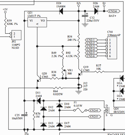

Кass
Цитата: Яков93 от 25 Сен. 2017 в 17:31
Текст на английском поясняет только то, что LM317 уменьшает напряжение если идет превышение зарядного тока. Простейшая схема на токовом шунте и открывающемся транзисторе, которая если присмотреться есть и в моем Powercom. Сделана она скорее против КЗ, а не для сохранения здоровья батареи.
В тексте говорится о том, что при открытии транзисторов по команде МК напряжение снижается до нуля. Это не ограничение тока. Ограничение работает иначе. Это именно отключение. В какой момент отключается, определяется прошивкой, но нам она не известна.
