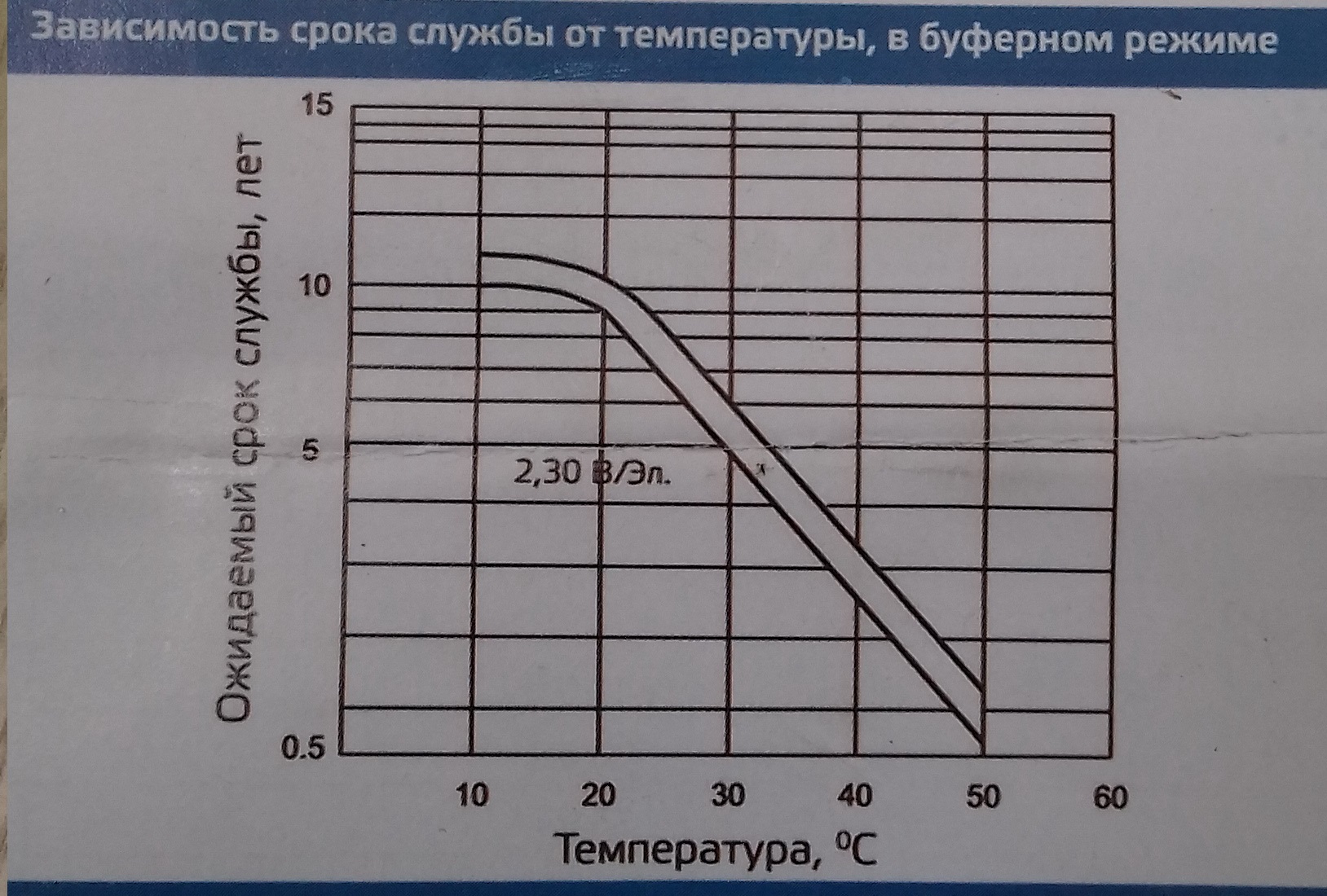

Цитата: selan61 от 29 Сен. 2021 в 07:58Хочу попросить совета по поводу АКБ AKOM BRAVO 90, который отработал в ИБП 1 год. Стоит в теплой котельной, температура 28град.
Увеличение температуры при эксплуатации АКБ снижает срок службы.
График от 100 Ач AGM АКБ, кажется Энергия.
При 20°С производитель обещает 10 лет эксплуатации, при 28°С ~ 6 лет, т.е. - на 40 % меньше.

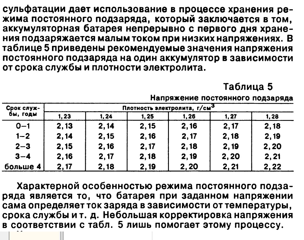

[user]selan61[/user], оптимальное буферное напряжение должно поддерживать на электродах небольшое перенапряжение (~ 20-100 мВ) . Если кинем меньшее напряжение - получим сульфатацию, если большее - теряем воду, излишне корродируем решетки, перезаряжаем АМ, из-за чего снижается связь между агломератами => снижается механическая прочность, увеличивается сопротивление... Что есс-но снижет срок эксплуатации.
Буферное напряжение зависит от конструкции АКБ, плотности и температуры электролита, разбалансировки элементов... У AGM батарей, из-за проникновения кислорода на отрицательные электроды, оно выше (~ 2,27 В на элемент). В наливных батареях достаточно поддерживать перенапряжение ~ 20-50 мВ, что ~ 0,05 - 0,1 В на элемент.
[user]selan61[/user], заметьте, даю приблизительное напряжение на элемент. В новой батарее технологический разброс элементов небольшой, посему для батареи допустимо увеличить напряжение в 6 раз, однако в потрепанной батарее разброс увеличивается, что требует ориентироваться на элемент с самым низким напряжением. ..

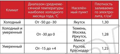

Если для увеличения срока службы решите снизить плотность электролита на следующем комплекте батарей - курните табличку.
Для Крыма применяю 1,25 гр/мл.
