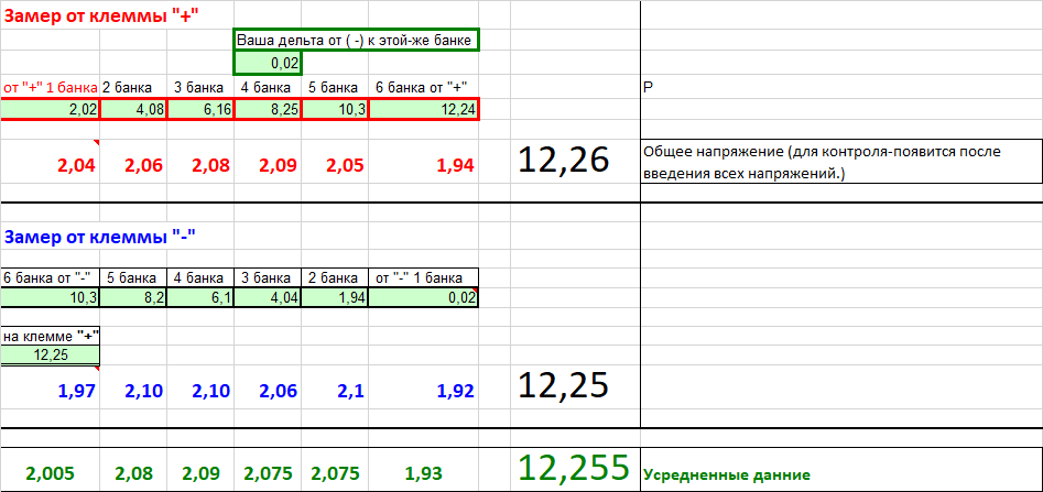

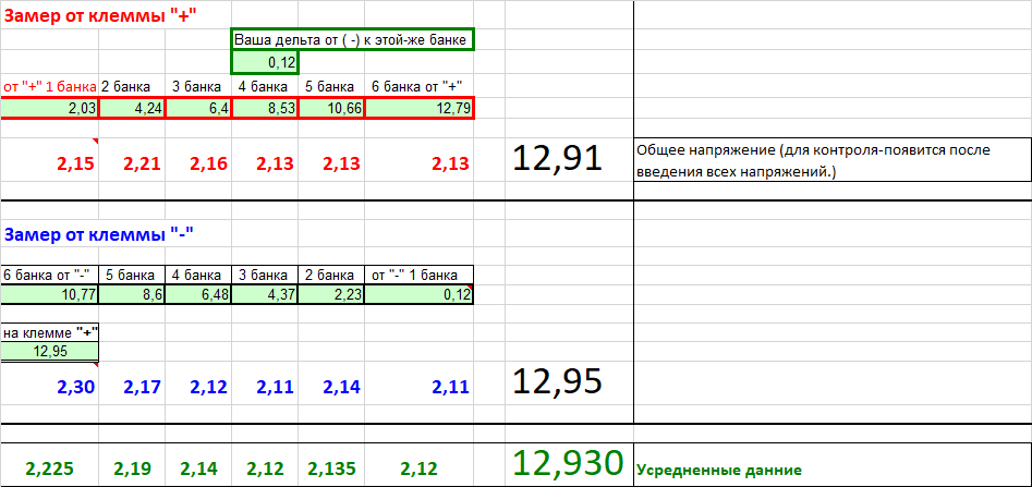

Доброго времени суток. Хочу попросить совета по поводу АКБ AKOM BRAVO 90, который отработал в ИБП 1 год. Стоит в теплой котельной, температура 28град. За это время емкость упала до 18А\ч.  Замерял путем разряда на автолампу  55Вт током 4,5А до напряжения 12В в течении 2 часов. Отскок после разряда очень большой, порядка 0,5В. НРЦ порядка 12,9В. Плотность во всех банках 1.32. Электролит прозрачный. Уровень в норме, на 1,5см выше пластин. Перед замером прокачивал его вверх-вниз несколько раз. За время эксплуатации было пару  раз когда ИБП разряжал батарею до 10,8В и отключался.  Раз в 2 месяца делал КТЦ, разряжал до 12В и заряжал моргалкой от Павел Валерьевич.
Вот замеры банок методом третьего электрода:
Отстой
Разряд на лампу 55Вт
Подозрение на 1 банку от минуса. Но не понятно, почему во всех банках, и в ней тоже плотность 1.32, как будто они перезаряжены.
Пробовал заряжать по методичке Branimira для выравнивания банок, током 0,01С (0,9А) моргалкой от Павел Валерьевич. Менее чем за сутки доходит до 14,4В и уходит в добивку.
Электролит чистый, значит нет осыпания намазок.  Смотрел внутри банок эндоскопом, пластины черные, сильной сульфатации нет.
Что может быть с АКБ, и как лечить, ума не преложу.
krufel
Автоакб в ИБП? Оригинально)
Коррозия съела там всю ёмкость, пластины тонюсенькие не предназначены стоять под буфером.
Тем более, если потом ещё и заряжать шнягой от Павла Валерьевича )

Branimir
Цитата: selan61 от 29 Сен. 2021 в 10:23Напряжение на АКБ 13,75-13,77.
Для наливного это высоко, если только температура его не выше +5 гр С
При t +20 гр буферное напряжение не должно быть выше 13,5v
Термокомпенсация на Вашем ИБП имеется?
Поэтому-то и плотность у Ваших АКБ высокая (имеет смысл долить дистиллят и поднять уровень над пластинами, сделав выравнивающий заряд с дозарядами и отстоями по фэншую).
Про min-ток окончания основного заряда сообщите пож-та.
Если Вы пытались провести выравнивание банок моргалкой, то это напрасный труд, т.к. требуется ОЧЕНЬ много времени и не факт, что улыбнется удача, особенно, если есть заболевающие банки...
Вам стоило бы указать на какую нагрузку происходит разряд (каким током разряжается пара АКБ в ИБП) и как часто,
чтобы понимать режим работы АКБ.
Также важно понимать, как работает балансир при разряде (и иметь замеры Umin на каждом АКБ при разряде до Umin),
т.к. ток балансировки при разряде может быть недостаточно высоким для поддержания равновесия напряжения на каждом АКБ
(особенно, если их Rвн сильно различаются).
Тестера (для замера параметров АКБ) у Вас нет?
Не помешало бы знать Rвн (и тенденции его изменения) после длит. отстоя (после профилактики)...
