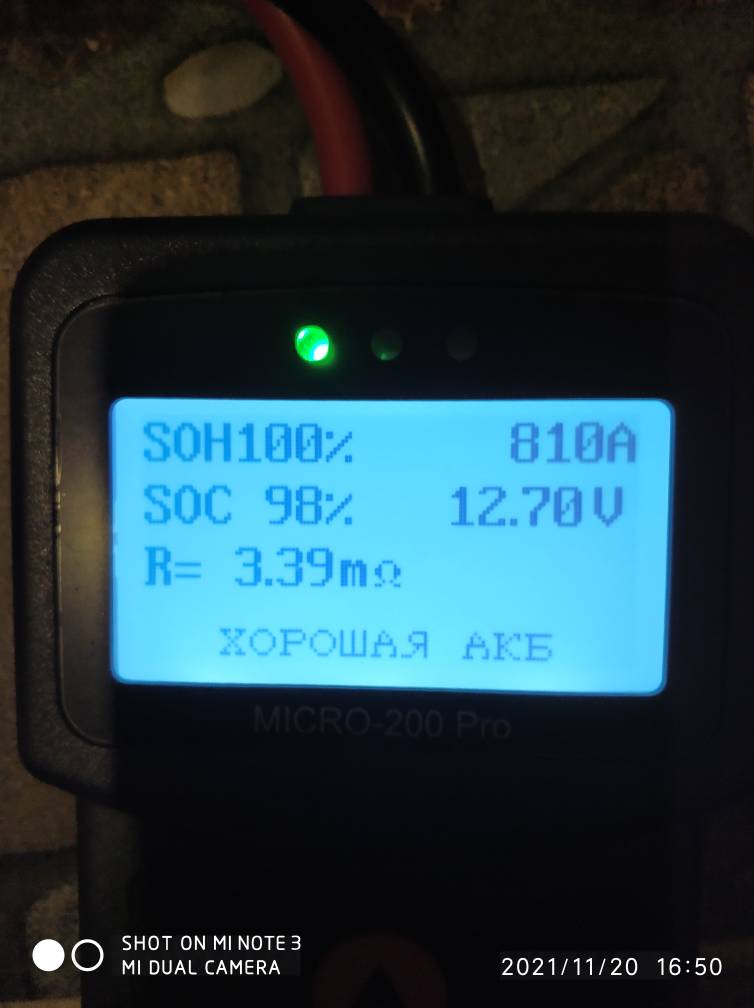

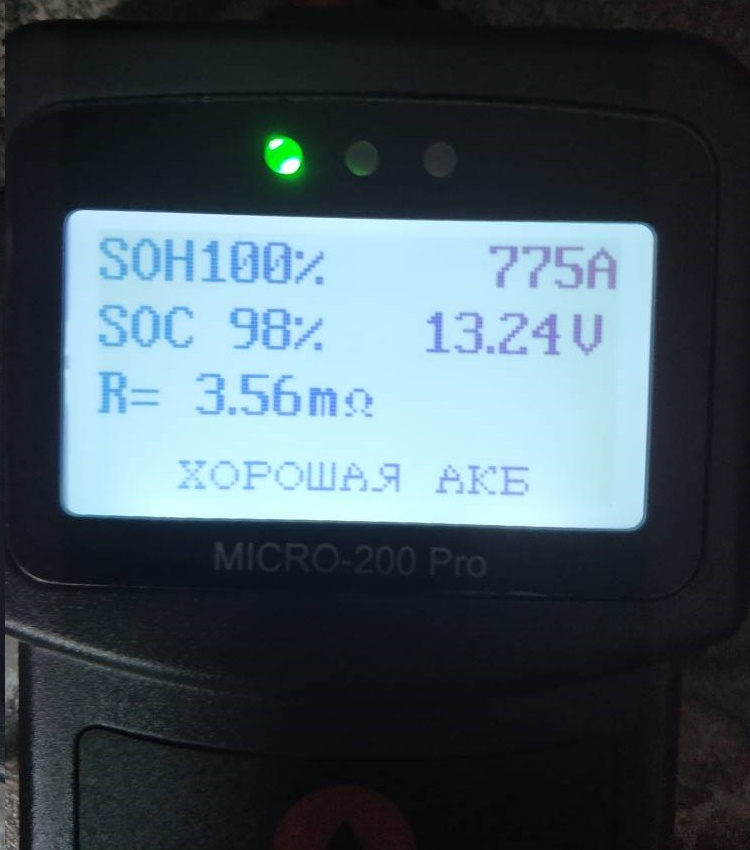

Цитата: Vova_n от 06 Окт. 2021 в 13:37Lancol Micro-200
Ну наконец  то получил свой Lancol Micro-200pro. Тут же проверил 2 резервные батареи Аком 90А/ч.
Вопрос.  А измерять подключённые к ИБП батареи можно? Или только отключенные.
SanSanich
[user]selan61[/user], точнее будет всё же при отключённой. Если есть возможность это проверить, было бы не плохо!

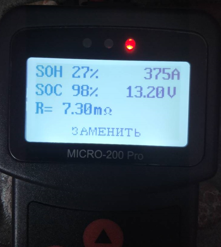

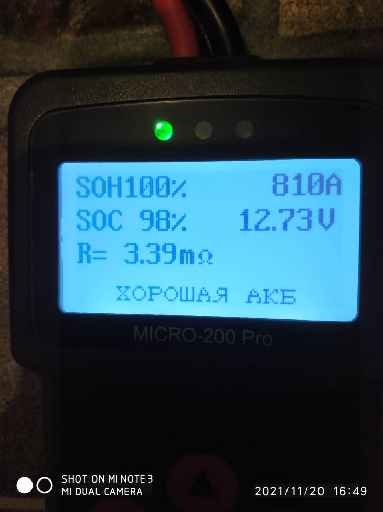

Цитата: SanSanich от 20 Нояб. 2021 в 17:02Если есть возможность это проверить, было бы не плохо
Проверил.
baton45
"Хорошая" -- это подключенная?
selan61
Цитата: baton45 от 22 Нояб. 2021 в 09:32"Хорошая" -- это подключенная?
Это обе подключенные. Измерял после отключения.
baton45
А-а-а-а. Значит одна слебенькая?

Цитата: selan61 от 20 Нояб. 2021 в 16:39Тут же проверил 2 резервные батареи Аком 90А/ч.
чет ниче не понял.. первый замер - на подключенных к ИБП батареях? батареи подключены к разным или одному ИБП? если к одному, то последовательно или параллельно? второй замер на отключенных после отстоя? сколько отстой? и почему напруга на подключенных ниже, чем на отключенных?

Цитата: selan61 от 22 Нояб. 2021 в 08:04
Проверил.
Что проверил?
Пояснения к картинкам нужны, телепатов нет!  :-D
Я говорил о проверке одного и того же акб подключённого к ибп и тут же проверке после отключения.
selan61
Цитата: SanSanich от 22 Нояб. 2021 в 11:25Пояснения к картинкам нужны, телепатов нет!
Согласен, виноват.  Исправляюсь.
У меня ИБП на 24В и к нему подключено 2 батареи.  Я их отключил и тут же проверил. Это последние 2 фото. При подключенном ИБП не проверял. Спросил можно ли? Получил ответ, лучше на отключенных.  А сейчас не понимаю, так можно проверять при работающем ИБП или нет?
А это резервные батареи, которые стоят не подключенные, про запас. Первые 2 фото.

Цитата: selan61 от 22 Нояб. 2021 в 16:28У меня ИБП на 24В и к нему подключено 2 батареи.  Я их отключил и тут же проверил. Это последние 2 фото.
т.е. все-таки две последовательно.. что ж из вас все клещами тянуть надо? .... видимо, оно вам так надо, что данные по чайной ложке выдаете...
