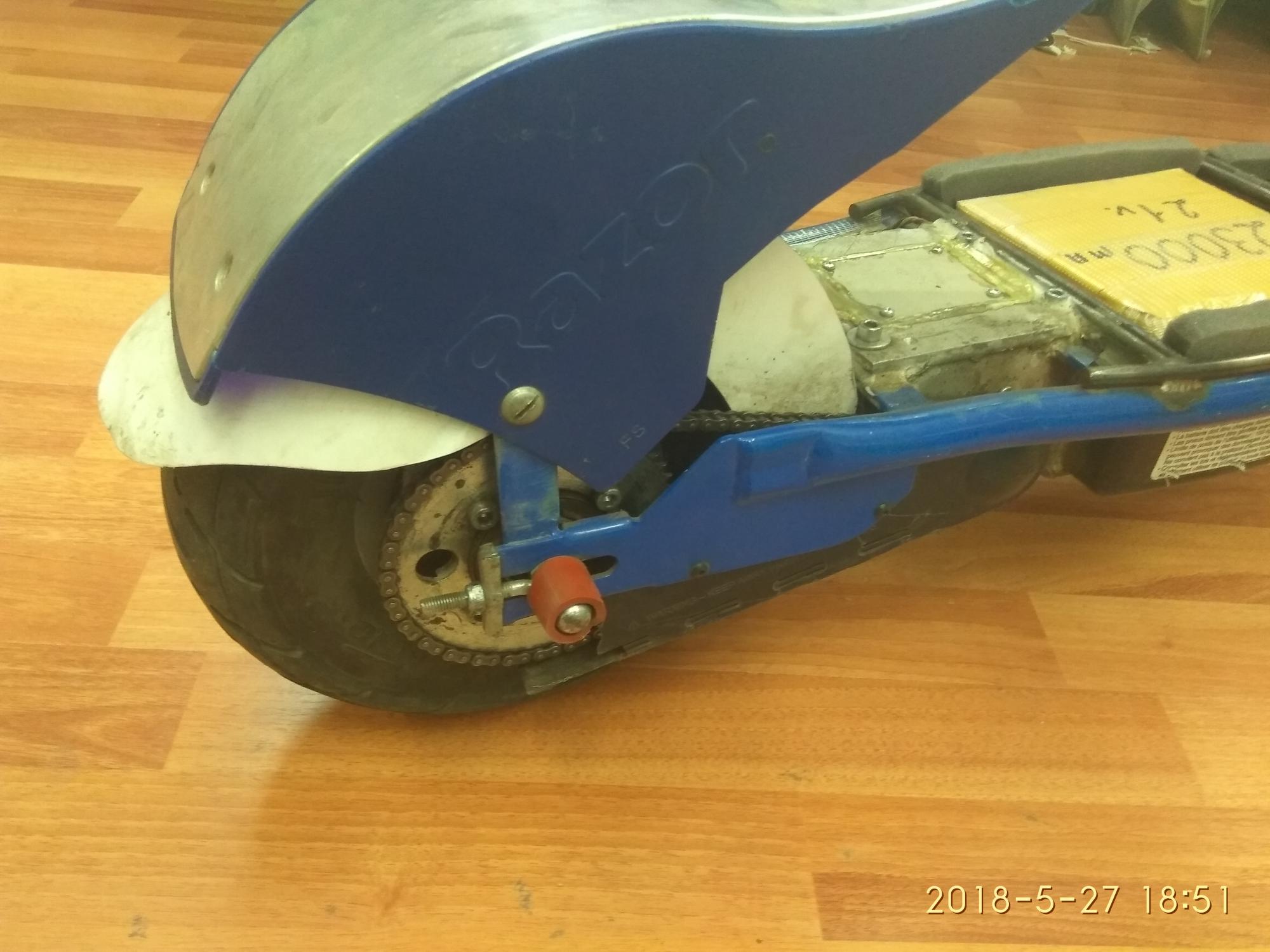

Pazor 300
Моторку тоже махнул на бк. Родной грелся и не ехал..
Добавлено 27 Май 2018 в 18:50
Привод остался цепной. :-)
Добавлено 27 Май 2018 в 18:52
Alex_mac
Цитата: Pazor 300 от 27 Май 2018 в 18:49Моторку тоже махнул на бк. Родной грелся и не ехал..
а что за моторка?

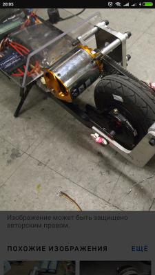

Pazor 300
Все замотано и укутано, так что именно что у меня стоит точно не скажу. Собирал лет как 6 назад. Сначала катался на 16 вольтах, потом перешол на 20. Примерно это выглядит вот так.

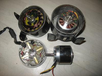

Если Вы хотите оживить родной мотор, то надо переклеивать магниты на неодим, где-то был опыт на этом форуме. Но лучше поставить bldc мотор вместо родного. Я даже делал такой вариант в кожухе родного мотора:
Слева - родной мотор, справа - блдц в кожухе родного мотора. Но я совершил ошибку с перемоткой мотора (межвитковое КЗ :( ). В таком варианте самокат ехал хорошо, но от КЗ моментально перегревался. Потом у меня угас интерес к этому концепту (мотор - цепь -фривил), т.к. сделал razor300 на колесах от гироскутера (ссылка в подписи). Чего и Вам советую :)
