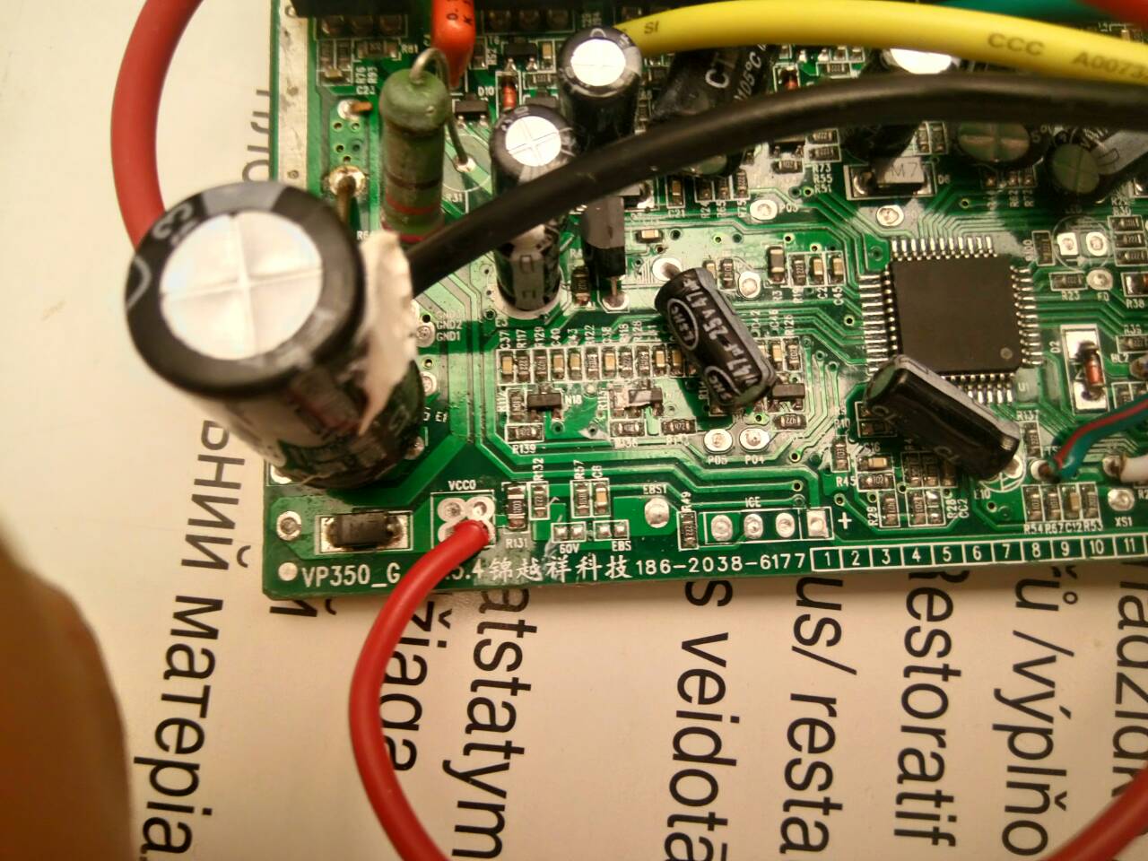

Есть большая необходимость использовать велоконтроллер не от батареи, а от сетевого блока питания.   Отсечка не нужна.
Требуемое напряжение работы 14-20 вольт.
Я так понимаю, что менять нужно не только верхний и нижний делитель, но еще убрать большой резистор.
Это правильно?
Подскажите, пожалуйста, что нужно делать в моей ситуации. Фото прилагается.
Параметры: R131 120кОм , R57 7.5кОм
R3pt0r
[user]Said[/user],
https://electrotransport.ru/index.php?topic=53112.msg1361881#msg1361881
Резистор не убирать, нужно будет подобрать подходящий номинал и по мощности соответствующий.
Там LM317 используется для питания слаботочных частей платы.

Спасибо.  Мне не всё понятно по ссылке. :facepalm:
   1. Про большой резистор для ЛМ317. К примеру, если напряжение не будет превышать 37 вольт, то  лм317 должна работать. Правильно мыслю? И тогда вместо резистора можно поставить перемычку. Наверное. Это вряд-ли.
И можно ли вместо резистора поставить импульсный преобразователь? На какое напряжение его выставлять?  Спрашиваю для того, что бы понимать, что  я буду делать.
  А если по делу, какое минимальное напряжение нужно для работы LM317?
   2. С резисторами на отсечку. Сколько должно быть вольт(в средней точке, да?) когда происходит отсечка? У меня 2.67 вольт, и контроллер еще работает. Высаживать батарею и наблюдать у меня нет возможности. Как происходит отсечка по верхнему напряжению?
  Есть в яндексе онлайн-калькулятор для расчета резистивного делителя. Приятная штука. Знать бы, что туда вводить!
R3pt0r
Цитата: Said от 28 Янв. 2019 в 23:591. Про большой резистор для ЛМ317. К примеру, если напряжение не будет превышать 37 вольт, то  лм317 должна работать. Правильно мыслю? И тогда вместо резистора можно поставить перемычку. Наверное. Это вряд-ли.
1. Будет работать если не превышать, лучше подстраховаться и не превышать 30в.
По поводу резистора, я не помню точную разводку, там может напряжение еще куда- то отводится. Я не привык менять резисторы на кз, поставьте хотя бы 50ом.
ЛМ работает от 1.2 вольта чтоли, по крайней мере ей нужно такую разницу между входным и выходным напряжением.
Импульсник если и ставить- то вместо всей лабуды с LM317, если вы об этом спрашиваете, то лучше не делайте. Я не компетентен в вопросе замены одного на другое.
Существуют онлайн калькуляторы для расчетов параметров обвески LM317.
2. Я не проводил слишком много исследований на предмет порогов срабатывания, кроме того они могут отличаться от версий прошивок.
Если у вас работает от 2.7, то зафиксируйте это напряжение на ножке процессора и всё.
Если вам не нужен контроль напряжения на процессоре, то сделайте как я, далее там описано.
Можете взять другие резисторы. Напряжение 5в с разъема ICE.
На сколько помню, отсечка по верху примерно на 3.6в была.
Аккум у меня более 63в не заряжается, я сначала медленно ехал, потом шел буст на 60-59в.
Щас я на инфинеоне давно и не помню подробностей )

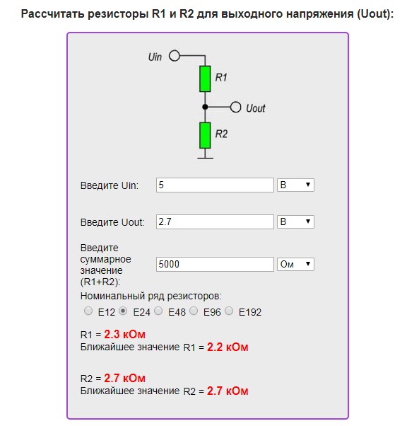

Цитата: Said от 28 Янв. 2019 в 23:59Есть в яндексе онлайн-калькулятор для расчета резистивного делителя. Приятная штука. Знать бы, что туда вводить!
Калькулятор это хорошо, но простейшие формулы Rзнать нужно...
Uвыхода=Uвхода*R2/(R1+R2)
Это по выше приведённой схеме
Имейте ввиду, что не только ряды резисторов важны, но и рассеиваемая мощность. Можность считайте по формуле
Uвхода2/(R1+R2)
А то поставите резисторы на 0.125Вт и подадите на них пару Вт, от чего они благополучно отгорят.
Said
2. Если у вас работает от 2.7, то зафиксируйте это напряжение на ножке процессора и всё.
Все, теперь всё понятно. Спасибо.
По поводу импульсника,  мой вопрос был сформулирован неправильно. Можно ли перед LM317 вместо резистора поставить импульсник. Спрашивал чисто теоретически.

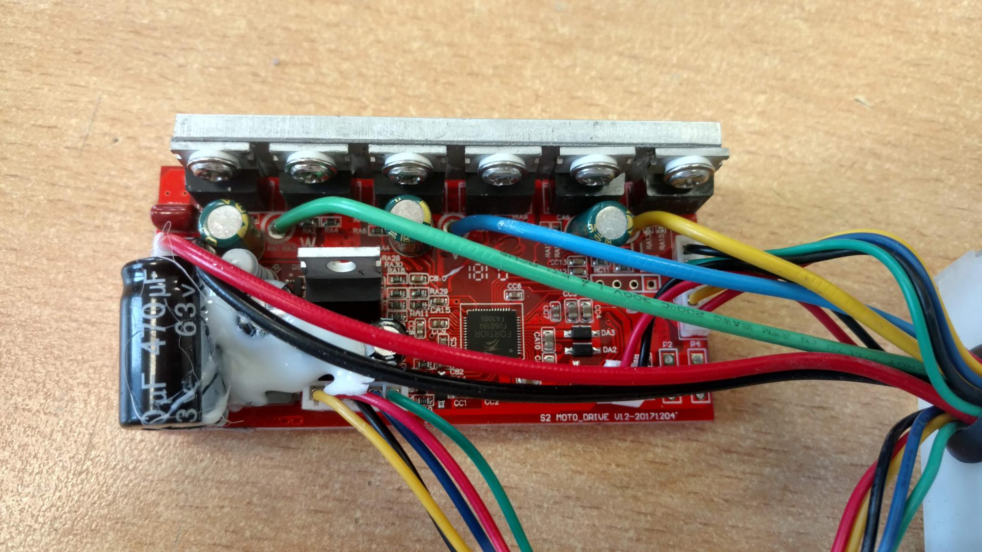

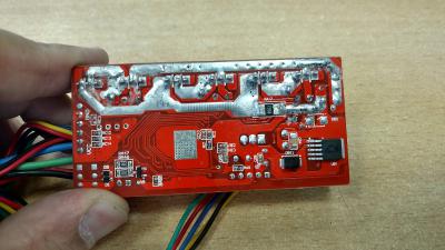

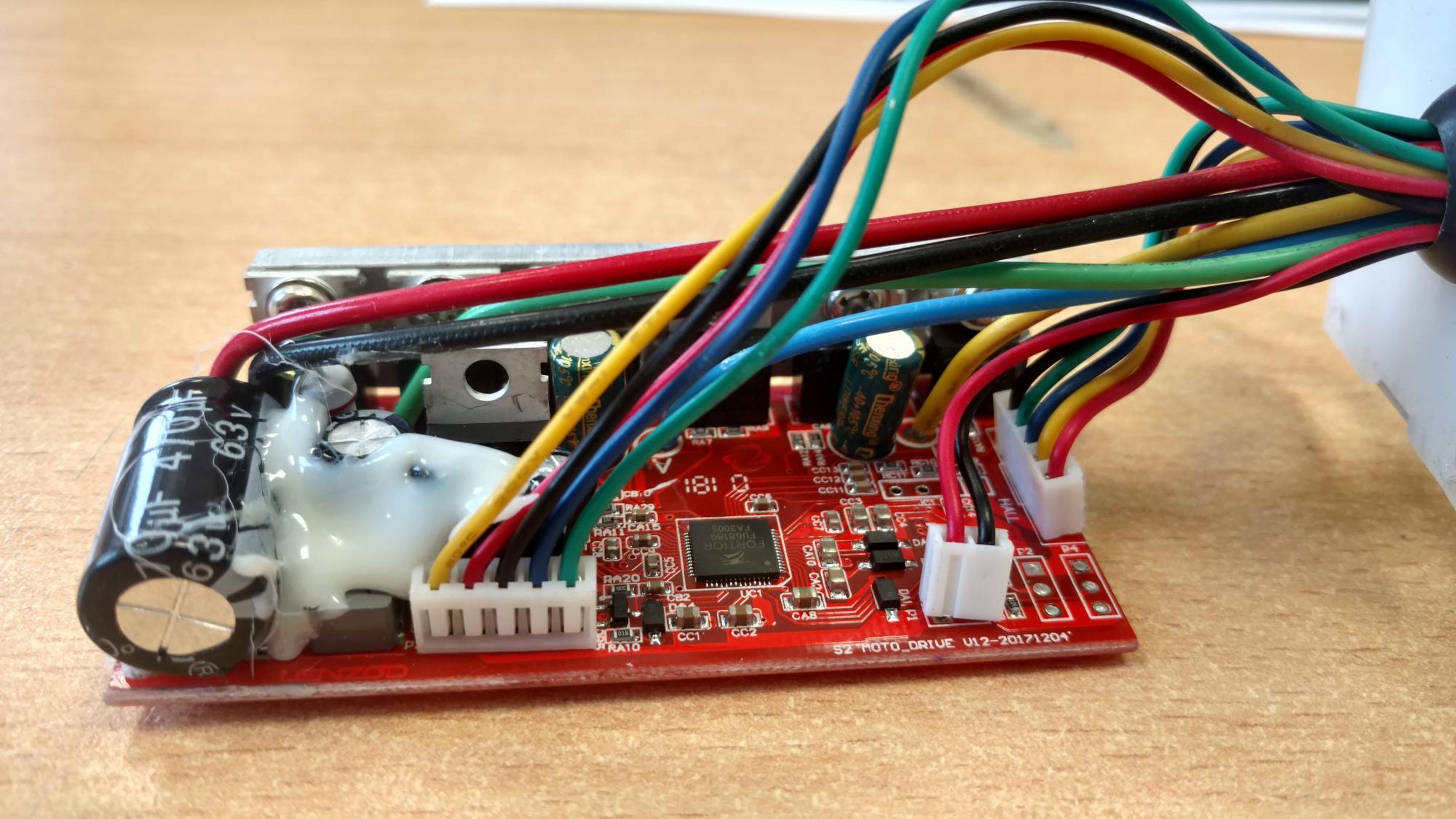

Помогите опознать шунт. Контроллер от электросамоката 36v. Транзисторы стоят 7080. Как я понимаю шунтом является сопротивление RA17? Мультиметр на нем показывает 0,01 Ом. Что можно сделать с этим шунтом? Контроллер еле теплый после нагрузки, но и самокат не едет
saska
Самое простое поставить точно такой же резистор 2мОм в параллель этому. Правда я из Китая заказывал, у нас не нашел.
dima966
Получается тогда что ток увеличится на 50%. Многовато я думаю, вместо 0,002 туда бы 0,0015 но такого номинала нет, а три по 0,001 не влезут, вот и думаю что еще можно сделать. Контроллер вообще ведет себя странно, то едет как положено, и разгон норм и скорость 25, то не разгоняется толком и скорость 18. Нагрева нет.
dima966
Цитата: Pau62 от 26 Июль 2019 в 10:01
Чего это вдруг не влезут? Бутербродиком паяй.
Как вариант, только тоже в городе нет таких, буду с али заказывать.
