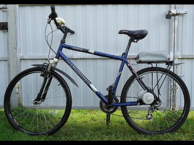

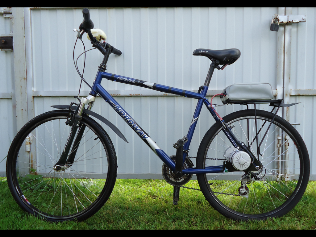

Я собрал и сезон откатал на таком, мог бы тоже выложить что все "суперпупер", на деле это познаётся в сравнении с МК, - т е "гавноговняное", по всем показателям включая стоимость.
vzhik777
Цитата: Invar от 04 Фев. 2019 в 15:16"гавноговняное", по всем показателям включая стоимость.
Считаем, что тема по этому движку закрыта окончательно и бесповоротно  :laugh: :laugh: :laugh:
Invar
По моей ситуации
Комплект  стоил 6000 р
Что бы его нормально установить  были дополнительные затраты
Как времени, так и денег.
1. Покупка втулки " флип-флоп"
2. Покупка новых спиц
3. Покупка ведущей звезды
4. Демонтаж штатной втулки и спиц
5. Работы по  установке новой (флип-флоп) втулки и спицовке
6. Покупка специального фривила на выходной вал редуктора
7. Замена штатной звёздочки на этот фривил.
     Я не буду указывать стоимость комплектующих и работ, все это легко подсчитать на текущий момент. Можно сравнить лишь с моим следующим
"Проектом":
1. МК - 350 ватт, куплено в Москве, с доставкой по адресу.
        6 500 рублей
  МК  в двойном ободе, с хорошими спицами, с камерой и покрышкой "Кенда" (!)
   2. Контроллер - примерно 600 рублей
   3. Ручка "газ" с  индикатором заряда АКБ - примерно 400 рублей.
Разумеется, что все я установил самостоятельно и быстро сам.
Про экономичность,  развесовку, внешний вид и надежность, даже писать не надо:))

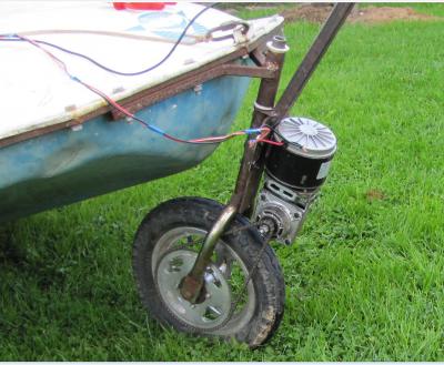

У меня сейчас на лодке установлен двигатель 24 В 250 Вт с самопальным редуктором от болгарки,  ( выше пару страниц описание )не хватает мощности вытащить лодку 100 кг в горку от реки . хочу поставить 24 В 350 Вт уже с готовым редуктором.
Контроллер от 250 Вт выдержит или надо покупать новый для 350 Вт ???
Мотор работает примерно 5-7 минут, потом перерыв на рыбалку 5-6 часов и столько же обратно домой.
Основная нагрузка подъём в горку от реки метров 20, потом по ровной дороге и в конце небольшой пологий подъёмчик.
slav
Цитата: zika от 12 Июль 2019 в 15:45
Подскажите, кто в теме.\\\\\\\\\\
  Всё зависит от степени понижения редуктора  , только потом можно думать о контроллере .  :bw:
Какая редукция в первом и втором редукторах?!  :bn:
zika
79 зубьев на колесе и 11 на моторе = 79:11= 7.18
На редукторе i=1:4.15
Общее передаточное составило i=29.8
Расчётная скорость получилась +- 5 км/час .
На 350 Вт уже со встроенным редуктором i=1:9.78
slav
На 350вт  вполне осилит , если сохранить 79 зубьев на колесе и 11 на моторе = 79:11= 7.18
Контроллер желательно на 500вт !

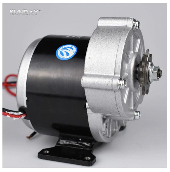

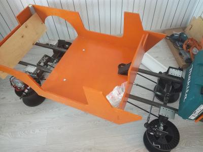

Здравствуйте. Подниму эту тему немного. Достал из чулана 3 таких моторредуктора в алюминиевом корпусе 24в/250Вт со старого замороженного проекта. Решил два из них поставить на детский джип соединив паралельно и используя контроллер 24в/500Вт.
И так понимаю что можно поднять выдаваемую мощность повысив напряжение до 36в безболезненно для моторредукторов и контроллера? Или всё же это черевато для них?
