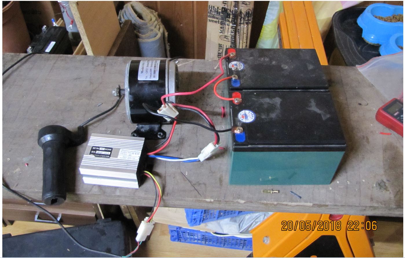

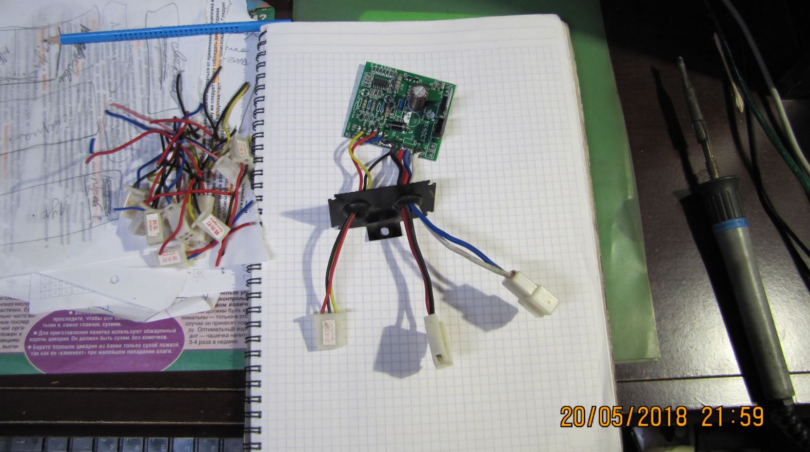

Нашёл нужную картинку, может кому пригодится.
Вообщем отпаял всё ненужное, поставил перемычку на плате вместо штекера Power Locks - оставил три разъёма, ручка газа, двигатель, аккумулятор.
Пробный запуск.
Осталось установить на лодку и провести ходовые испытания.
Всем спасибо.

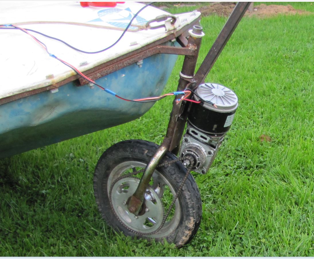

[user]zika[/user], так мотор то без редуктора, в одноступенчатую передачу не потянет, что нибудь сгорит.
Optima Watson
Цитата: zika от 20 Май 2018 в 22:25Осталось установить на лодку и провести ходовые испытания.
На лодку, на гребной винт для ходовых испытаний, что ли? так автор вроде на велос собирался ставить, открывая тему.  ;-D Тут на ресурсе есть раздел для электроводно моторных тем. Там камрады могут помочь с ходовыми испытаниями.
zika
Самокат с толстыми дядями тянет, а пустую лодку в 60 кг не потянет ???
Ничего не меняется, передаточное с мотора на колесо осталось тоже, (79 зубьев на колесе и 11 на моторе = 79:11= 7.18) диаметр колес тот же - все потянет, тем более это вспомогательный двигатель, основной - две ноги.
Добавлено 21 Май 2018 в 16:38
Мотор нужен только для перевозки лодки своим ходом, для водоперемещения есть лодочный мотор. См. фото лодки выше.

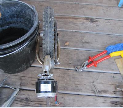

Решил приделать к мотору редуктор от старой болгарки 1:4.15, общее передаточное составило i=29.8
Расчётная скорость получилась примерно +- 5 км/час - "то что доктор прописал".
Машина зверь - землю роет.

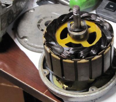

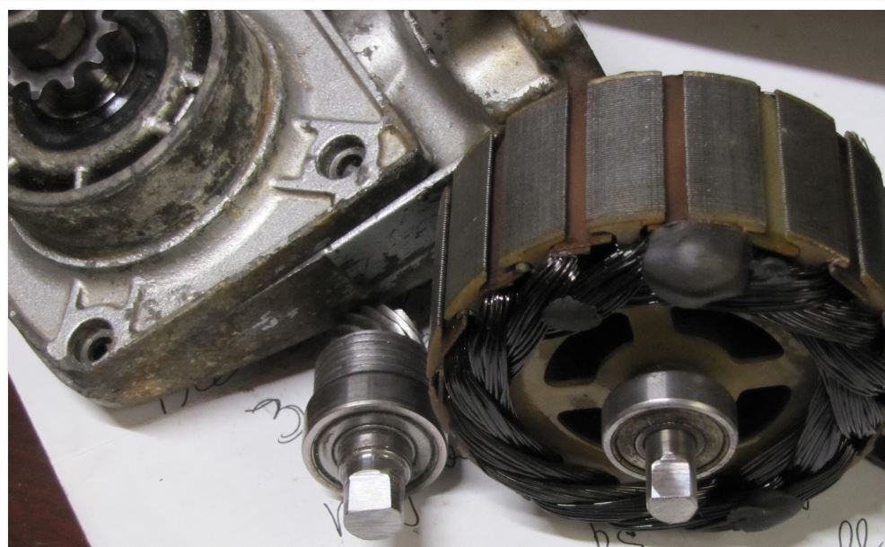

Когда то у меня был самокат с MY-1016 на борту с ременной передачей. Откровенно говоря на 24в он с моим весом 78кг практически не ехал. Тогда я ему повысил напряжение 36В акб с гироскутера и он зажил новой жизнью, по ваттметру было 17Ампер 600-700 ватт в зависимости от заряда батареи. Катал я на нем довольно таки долго на работу но почти в конце его эксплуатации( решил перейти на колесо гироскутера) затем двигатель внезапно заклинил. Снял, разобрал а там: в задней крышке где стоят щетки стоит подшипник на валу ротора. На ротор он посажен жестко а вот между крышкой и подшипником стоит резиновая втулка/прокладка так вот она расплавилась и вал с подшипником начал люфтить и задел ротором один из магнитов и оторвал его клеевую основу. Я думаю это последствие его форсировки потому как он не слабо грелся. Но хочу заметить что на состояние ламелей и щеток форсировка практически не как негативно не отразилась.

Вот фотки внутренностей коллекторника:
Внутреннее устройство подвесного электродвигателя 24В/250Вт
http://www.e-bike.com.ua/viewarticle/id/153/
Optima Watson
Кто в исполнении обмоток разбирается? Посмотрите, пожалуйста, по ссылке на верхние фотографии обмотки для 250 ваттного мотора. Тут схема треугольник или звезда показана?
