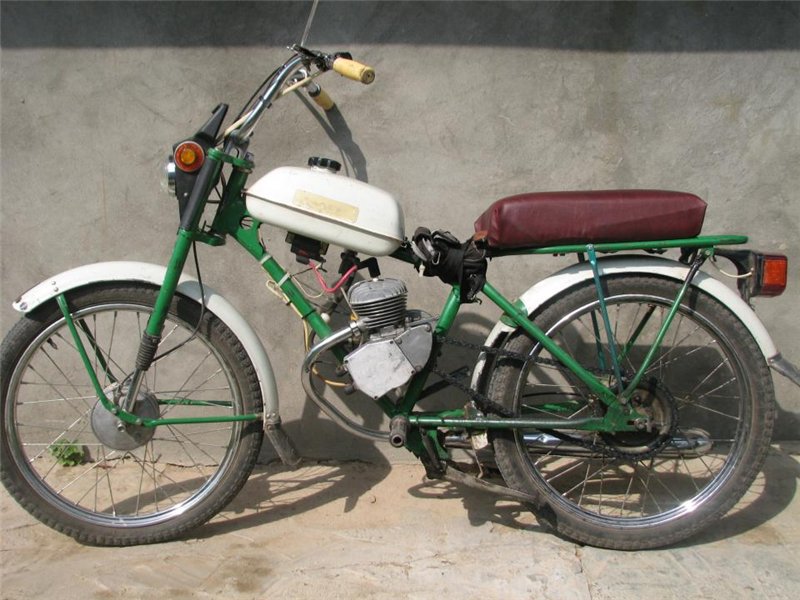

vzhik777
Я че то все смотрю на этот движок.. Приглядываюсь...
И никак понять не могу, как на колесо то потом передается то, что идет от движка с редуктором и движка без редуктора?
С редуктором так понимаю прямая передача идет, а без редуктора требуется ведомая звезда побольше же?
Вроде так получается? Или и с редуктором тоже ведомая не малых размеров должна быть?
А тогда че со скоростями происходит?
Чей то я уже запутался.
И еще: вместо контроллера какой шим лучше прикрутить?
Хочу на веломопед воткнуть вместо движка Д6.
https://ru.aliexpress.com/item/24V-350W-Electric-Motor-W-Gear-9T-Sprocket-24-Volt-350-Watt-MY1016Z3/32611786332.html
https://ru.aliexpress.com/item/DC10-60V-12-24/32945688578.html?spm=a2g0v.search0604.3.2.29ff2ba1BWhACG&ws_ab_test=searchweb0_0%2Csearchweb201602_3_10065_10068_319_317_5730215_10696_453_10084_454_10083_10618_10307_10301_538_537_5729715_536_10059_10884_10889_10887_100031_321_322_10915_10103_10914_10911_10910-5729715%2Csearchweb201603_52%2CppcSwitch_0&algo_pvid=d742775f-0de6-4544-a5a7-b9ee3569189f&algo_expid=d742775f-0de6-4544-a5a7-b9ee3569189f-0
Piramidon
[user]vzhik777[/user], Я много таких моторчиков установил на разный транспорт. передаточное число нужно посчитать для конкретного колеса и желаемой скорости.  Таблицу для расчетов я выкладывал на этом форуме. Но этого моторчика будет мало для этого дырчика. Верней, ехать будет, но медленно, километров 10-12в час.
wh1te
[user]vzhik777[/user], Смотря что вы хотите от данного моторчика. Если вы хотите что бы он заменил двс данного дырчика то это плохая идея, ехать он будет как черепаха а высаживать акб быстро.
Если вы хотите вдохнуть в него жизнь. То обратите внимания на моторы: миддрайв или МК, а коллекторник это прошлый век.
8D - Hoverboard, 13s5p - HE4, Range: 40~km, Max speed: 32km

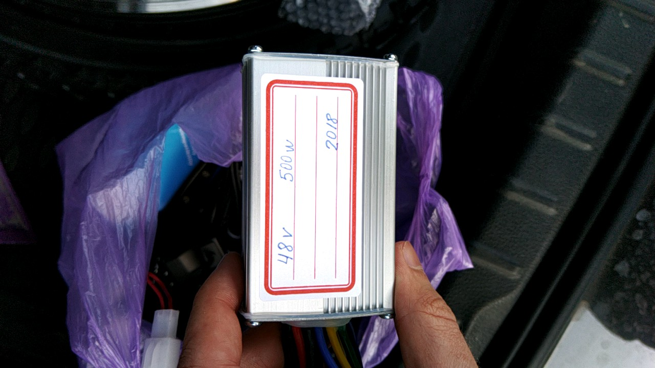

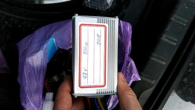

Invar
Я сам, сейчас, снял двигатель с "риги",  буду ставить переднее МК. На место бензобака- мини кофр
Для АКБ - из универсального подлокотника для машин. На задний багажник- просто кофр для мототехники.
МК  буду ставить  не меньше 500 ватт.
АКБ - литиевую сборку
Контроллер- обычный - дешёвый с Алиэкспресс.
Все буду монтировать с сохранением светотехники, даже с стоп сигналом.
Аварийной и звуковым.

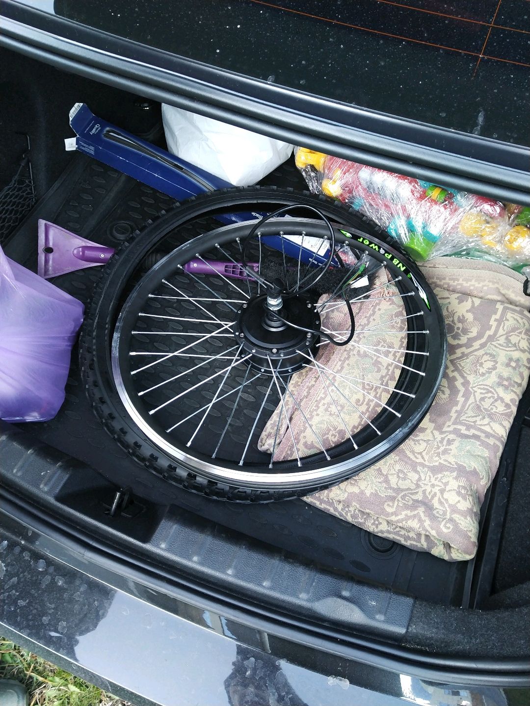

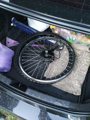

vzhik777
Цитата: Invar от 03 Фев. 2019 в 17:15Я сам, сейчас, снял двигатель с "риги",  буду ставить переднее МК.
А ты прикидывал, как его в вилку воткнешь?
У нас она не велосипедная и по размерам нужно покупать МК для заднего колеса.
А обод какой собираешься использовать? Максимум влазит 24 дюйма, а все работают с 26.
Piramidon
ЦитироватьМаксимум влазит 24 дюйма, а все работают с 26.
Откуда такая информация, заспицуйте в Рижский обод любой требуемой по мощности мотор.
vzhik777
#88
Цитата: Piramidon от 03 Фев. 2019 в 19:17заспицуйте в Рижский обод любой требуемой по мощности мотор.
Количество спиц не совпадает: на МК и в ободе разное кол-во отверстии для спиц + спицы нужно искать по размерам.
Уже изучал этот момент. Даже купил готовый комплект, но вернул все назад.
Продавец за лоха меня хотел держать.
Оплатил за 500 ватный редукторник. А он мне привез то, что в пике такое может потреблять.
А по факту только 250 ваттное было.
