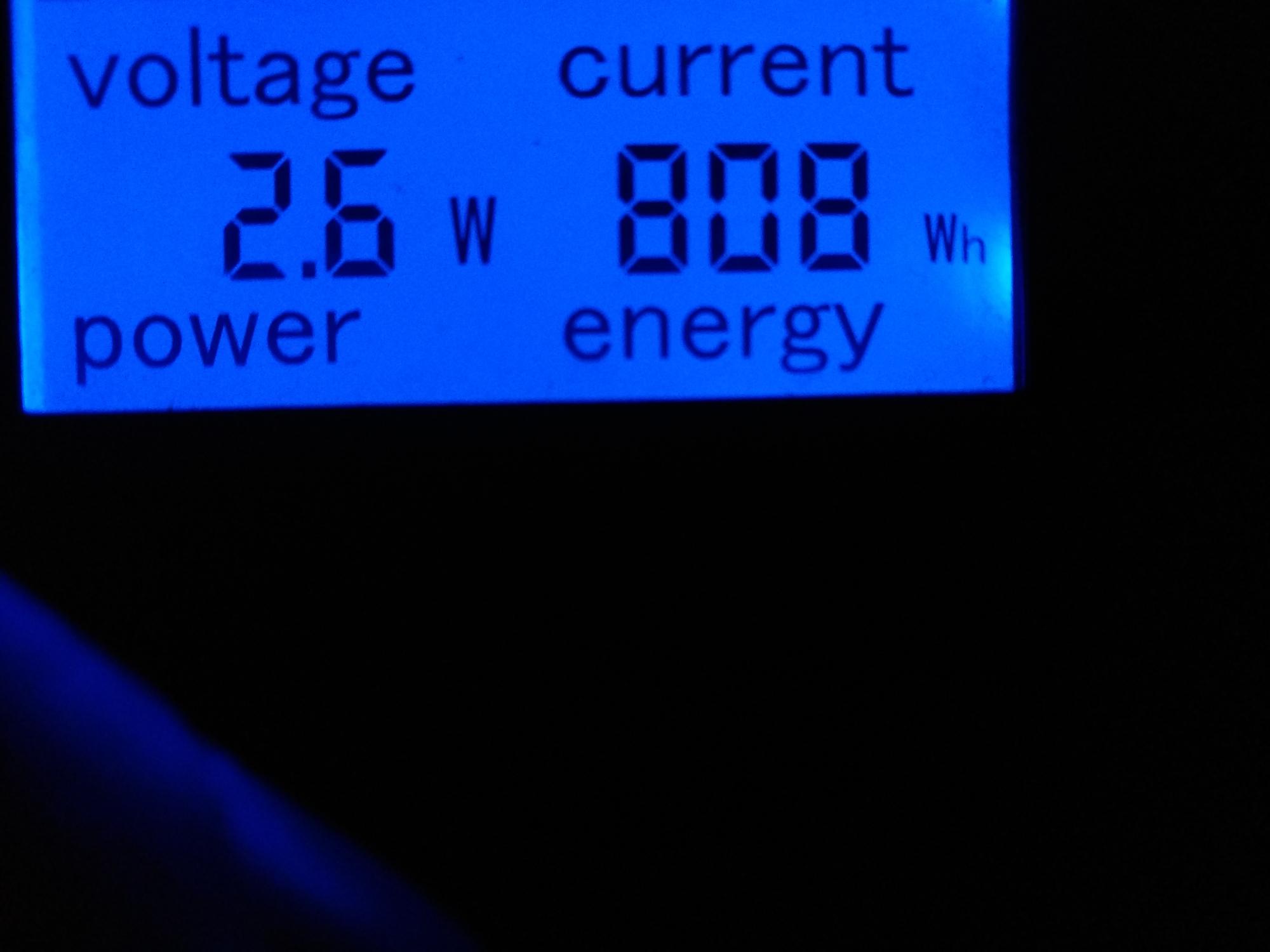

Нужно мне было замерять емкость принесенного мне литийионого аккумулятора из lg 13s. Оделся потеплее, подключил к своему евелу и поездил до полной разрядки по снежному лесу. и получил следующий результат:
808/48,1=16,8АН . Но на новом аккумуляторе заявлено 21АН. Может я неверно посчитал? Аккумулятор по идее не замерз. т.к. при полной разрядке я его пощупал, был тепло-горячий.
Родной аккумулятор, купленный у e4bike ваттметр считает точно.

[user]игорьигорь[/user], проверяют  емкость  . мерят определенным током на пример в  1с -0,5с. а если вы  решили мерить    методом выкатывания  то надо  было   с момента покупки  делать тестовый заезд и не  один   что б  сравнить потом .
[user]игорьигорь[/user], надо на фактическое среднее делить. Вполне возможно, что оно было вольт 45 из-за просадки, итого 808/45=18 - уже больше. Но точно скажет только тот прибор, который умеет считать непосредственно ампер-часы и в чьей точность есть уверенность.
Ну и опять же под большим током отключение могло произойти раньше, т.е. в батарее ещё осталась пара ампер часов, которые реально вытянуть только небольшим током.
игорьигорь
#945
Я считаю, что средняя точка у 18650 3.7v И поэтому делил на 48.1(13х3.7). у Моей штатной лиферной батареи на 48в 20 ан ваттметр намеривает 1000wh. не додают 200wh :-) А это 20%.

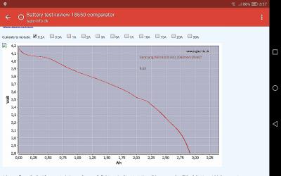

programmer001
Да просто из литиона не высасывают всю ёмкость.
Процентов 70-80. Потом или  BMS отрубит потребление, или контроллер. Ну, вот ниже картинка
для Samsung 30q. Bafang BBS02 и BBSHD отрубит контроллер при 41В.
А на картинке разряд до 2.8В  на ячейке при 13s - это 36.4В.
А если выкатывать до кердык предела: 2.5В - то это 32В.
Ну, разве ж кто высасывает литионный аккумулятор до таких вольтажей?
