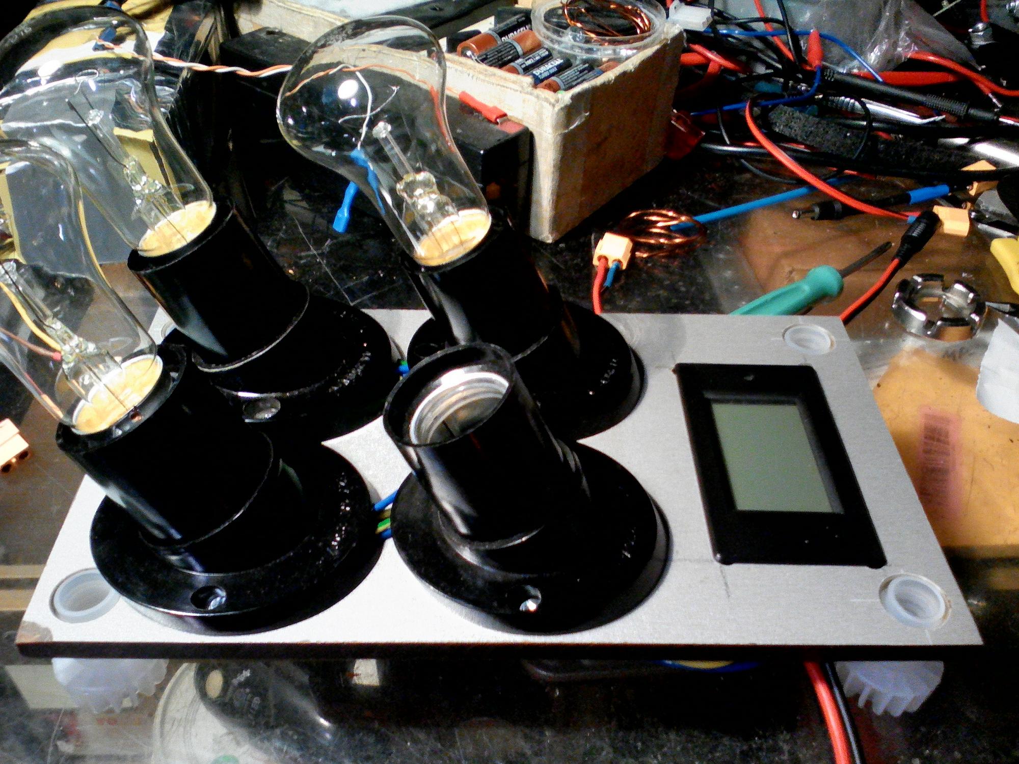

Собрал себе такую конструкцию: вкручивая и выкручивая лампочки, и выбирая их мощность, можно установить ток от 1  до 7 ампер и нагрузку от 39 до 270 ватт. Лампы с обычным цоколем на 36 вольт, 40 или 60 ватт. В нашем городке стоят 22 рубля. Патроны простейшие.

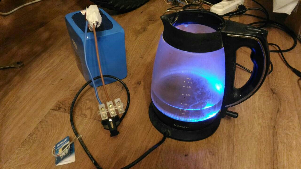

 Почитал советы форумчан, собрал гирлянду из 4-ех 55 вт ламп для проверки емкости 48 в 10 ан лиферного аккумулятора. Но тут же перегорела одна. Решил пойти по собственному пути. Подключил чайник.
Очень удобная бесплатная конструкция. Семья осталась на 5 часов без чайника. Это время за которое разрядилась батарея. Ток был почти 2 А. Емкость оказалась почти 10 ан. Вода в чайнике нагрелась, но так и не закипела.
