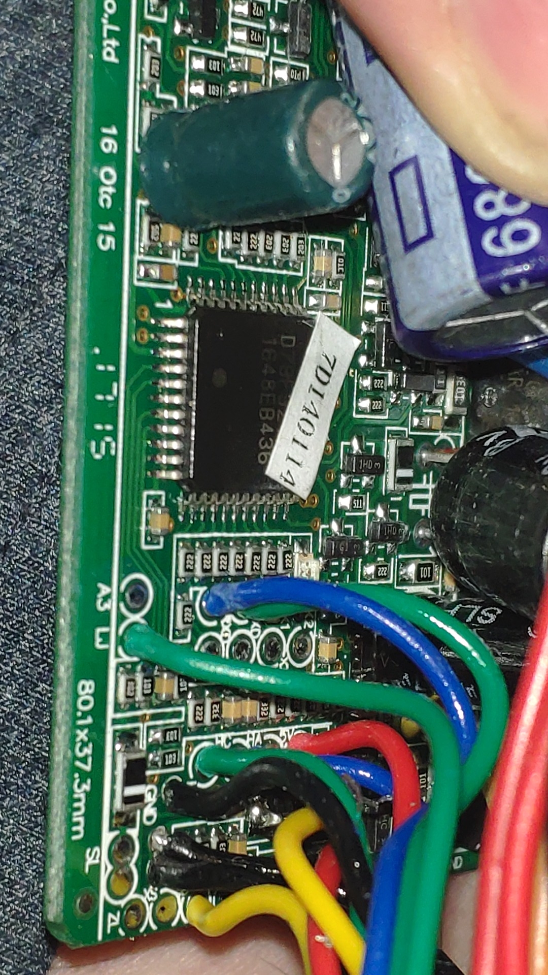

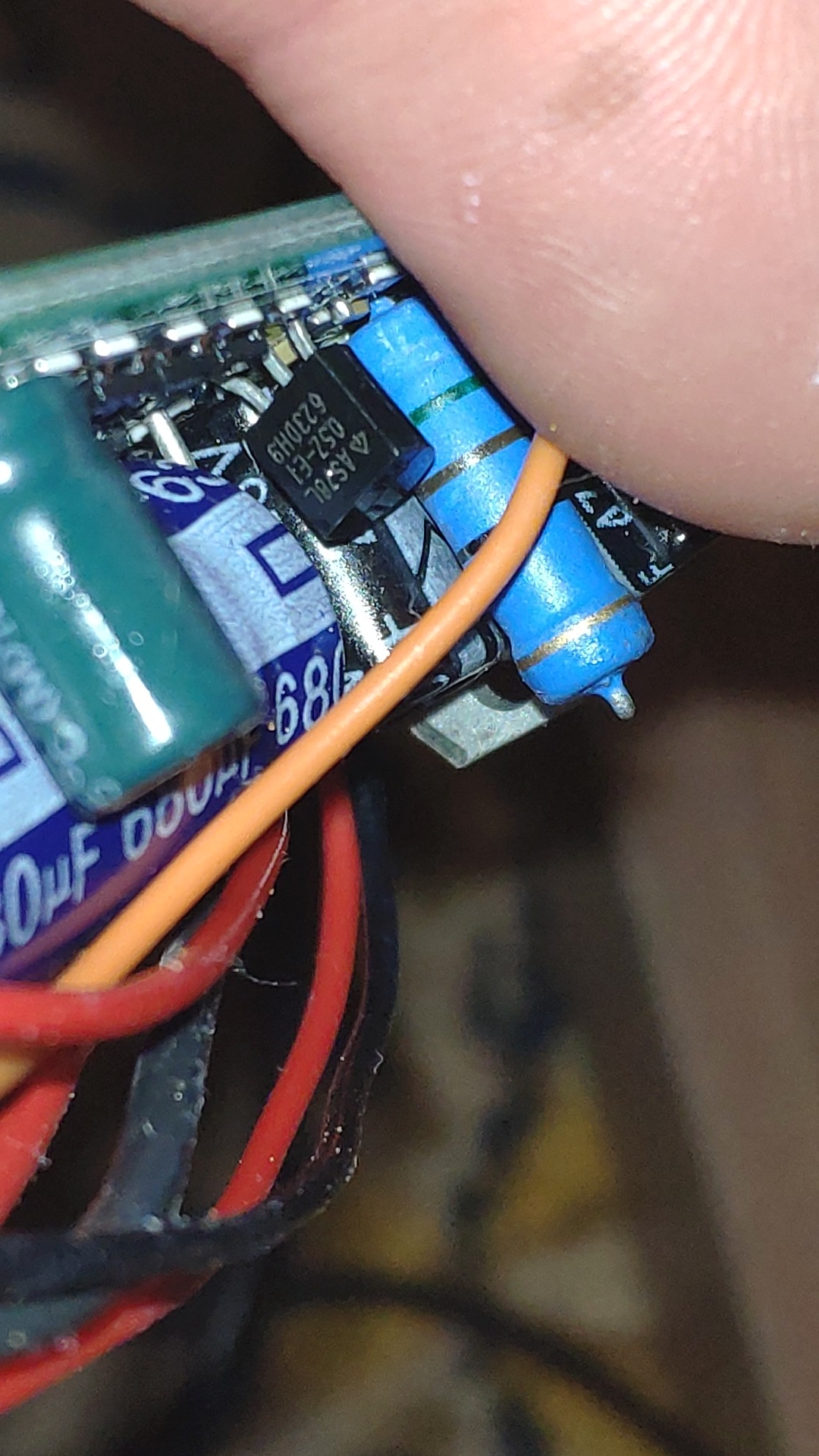

Самокат типа e-scooter. Мотор 250 ватт 24в щёточный. Контроллер l2424d. Когда начинаю крутить ручку газа, на мотор подаётся сразу всё напряжение, причем где-то на пол вольта выше, чем приходит с батареи. На панели скорости лампочки загораются плавно, т.е. ручка газа исправна. В пассивном положении на зелёном проводе ручки 1 вольт, при кручении плавно увеличивается до 4.5.
На скутере оборвались провода заднего света и постоянно коротили. Датчики тормоза обгорели и не работали, я их починил. На плате обгорели 2 дорожки, восстановлены. Не знаю, все эти следы КЗ от проводов света или ещё чего. Вроде бы, когда я восстановил дорожки на контроллере, всё заработало. Помню, крутил ручку газа и мотор плавно набирал обороты, с тех пор прошло больше года, уже смутно помню. Сейчас на контроллере довольно сильно греются 2 больших резистора. На плате всего 2 силовых транзистора и одна микросхема. На ножках микросхемы напряжение не больше 5 вольт, по этому, смею предположить, дело не в ней. Подскажите, куда копать. Платка крошечная, хочется разобраться. Спасибо
Микросхема GZ0J330 в интернете не нашел.14 ножек.
При регулировке газа существенно меняется напряжение на одной ноге. Так понимаю, отсюда идёт на мотор.
Например на батарее 20 вольт, ручка на полную 4.2 вольта, на этой ноге будет 10.5в. Если батарею поднять до 24в, тут увеличивается до 11.5в, если ручку газа ослабить, тут будет уменьшаться.
На том резисторе большом, что греется на одной ноге 10.5в, а на второй уже 20.5 (это когда на батарее 20). Причем эти 20.5в идут также на замок зажигания.
