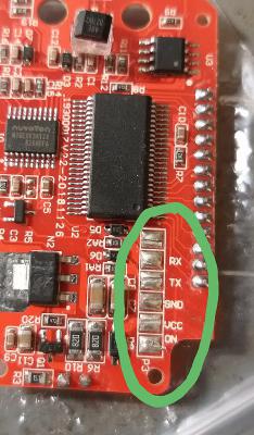

Цитата: ingener от 01 Март 2018 в 23:42Просто, если есть такой разъем, то включать контроллер БЕЗ дисплея нельзя. Он ловит помеху  по входу Rx (желтый провод)  и сбивается. Сам недавно так попал. Пришлось везти к доброму человеку, одалживать дисплей на 1 минуту для сброса ошибки.
Не могли бы пояснить по поводу включения контроллера без дисплея: как подобная ошибка проявляется и как её сбросить?
