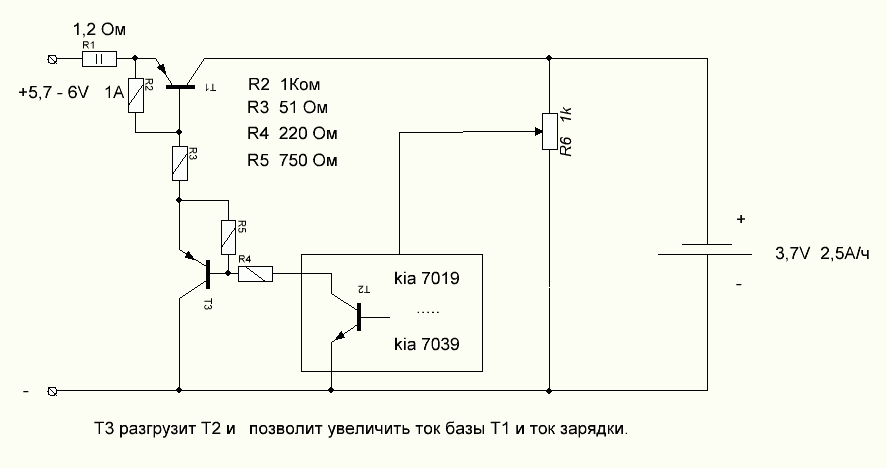

Чтобы поставить точку в этой теме опробовал контроллер зарядки Li-ion элемента с использованием TL431...
В представленном виде TL431 выполняет функции компаратора.Схема , несмотря на очень похожесть на схему с KIA70XX , работает совсем иначе - никаких импульсов в ней нет.
Суть вкрадце - при напряжении на элементе ниже чем 4,2 Вольта , на управляющем входе  TL431 напряжение - ниже  порога в 2,5 Вольта ..., напряжение на катоде близко к +5 Вольтам ..., транзисторы Т1 и Т2 - открыты, идёт зарядный ток....
При напряжении на элементе очень близком к 4,2 Вольта , напряжение на катоде TL431 начинает плавно , но довольно быстро ( несколько минут )  опускаться к двум вольтам ( резкого скачка , как в обычном компараторе - нет )...В момент спада тразисторы Т1 и Т2 оказываются в активном режиме ( это, как бы - не очень хорошо ) , но сильного нагрева Т2 не происходит, т.к. зарядный ток в это время уже довольно мал - (100-200) мА....При напряжении на элементе 4,2 вольта транзисторы закрываются , зарядный ток прекращается....
Контроллер работает довольно хорошо , и заслуживает внимание в связи с доступностью TL431...

alpatov
Собрал предложенную схему, но работает схема только от номинального напряжения и выше, а вот в меньшую сторону не работает. То есть если взять kia 7019, то из нее можно получить 2.5 вольт отключалку, а если взять уже kia 7031, то нельзя получить 2.5 вольт.

варп
[user]alpatov[/user], здесь важно понимать следующее -
...пример - для контроля аккумулятора с напряжением 4, 2 Вольта очень хорошо использовать контроллер с порогом на 4,2 Вольта..., но надо помнить, что у контроллеров есть РАЗБРОС пороговых напряжений, и реальный порог может быть реально выше или ниже напряжения 4,2 вольта. Важно и то, что собственно контроллер, при напряжении на его входе превышающем порог ( выходной транзистор - закрыт ) потребляет очень маленький ток ( сотни микроампер) ... - иногда это важно.
Можно использовать контроллеры с порогом НИЖЕ контролируемого напряжения, понизив контролируемое напряжение потенциометром, НО, потенциометр НЕ должен быть высокоомным, так как большое сопротивление верхнего плеча потенциометра может значительно увеличить гистерезис включения-отключения.
Порог контроллера должен быть всегда равен, или ниже контролируемого напряжения...
alpatov
Собрал то же самое на TL431, разницы не увидел. Но цена TL431 - 3 рубля, а KIA -30 рублей.
