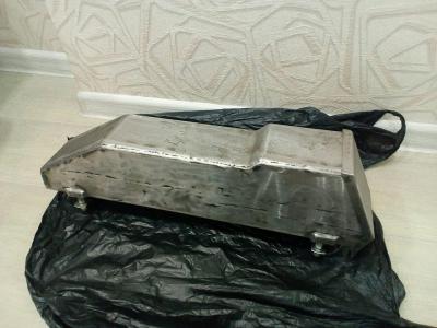

Дык не все умеют сварить себе корпус для батареи, как у меня, например:
Вот и колхозит народ всякие корпуса, покупая полуфабрикаты для последующей обработки.
И между прочим, неплохо это у них получается.

Олег Седой
Цитата: Дио от 05 Апр. 2021 в 19:12
этот электрический шкаф надо покрасить в стиле ПОЧТА РОССИИ... и шапку ушанку драйверу как у Печкина )
будет прикольно )))
Добавлено 05 Апр 2021 в 19:14
извините за любопытство... сколько весит ваша коробочка под "батарейки" ?
Корпус весит 1кг, да ячейки в нём 7кг.

я уже не раз говорил ,такой корпус не намного тяжелее ваших уголков с кучей болтов и заклёпок и разных усилителей жёскости,которые ещё и забирают полезный обьём.
Метод изготовления простейший,болгарин и молоток,для формовки,после придания нужной формы идём к сварщику и обвариваем,за бутылку.
Из картона,ножниц и скоча ,делаем макет,потом разрезаем раскройку и переводим на лист метала,0,3-0,5,что есть в наличии.
Болгаркой вырезаем,молотком загинаем.Можно делать любые формы,закругленные,косые,прямые.
В итоге имеем жесткий корпус,не соизмеримый по жосткости с пластиком и всякой другой хрению.
Но самое главное,габаритный размер,он добавляет пару мм к обьёму батареи,а не ваши см при изготовлении из фанеры.
Мой "ПЕПИЛАЦ"
Чижов Игорь
Цитата: rzaviy от 12 Апр. 2021 в 09:59Метод изготовления простейший,болгарин и молоток,для формовки,после придания нужной формы идём к сварщику и обвариваем,за бутылку.
Хорошо вам! У нас сварщики за бутылку давно не работают! ;-D
Хорошо когда руки растут откуда надо, у меня наверное только если косо и округло получится!
А так - верю, будет жестче, легче и меньше по габаритам. :wow:

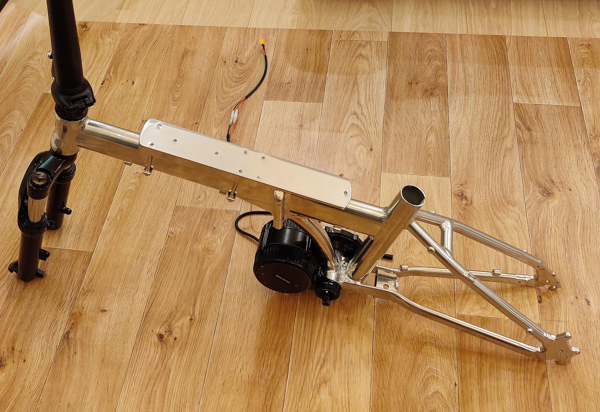

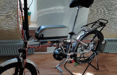

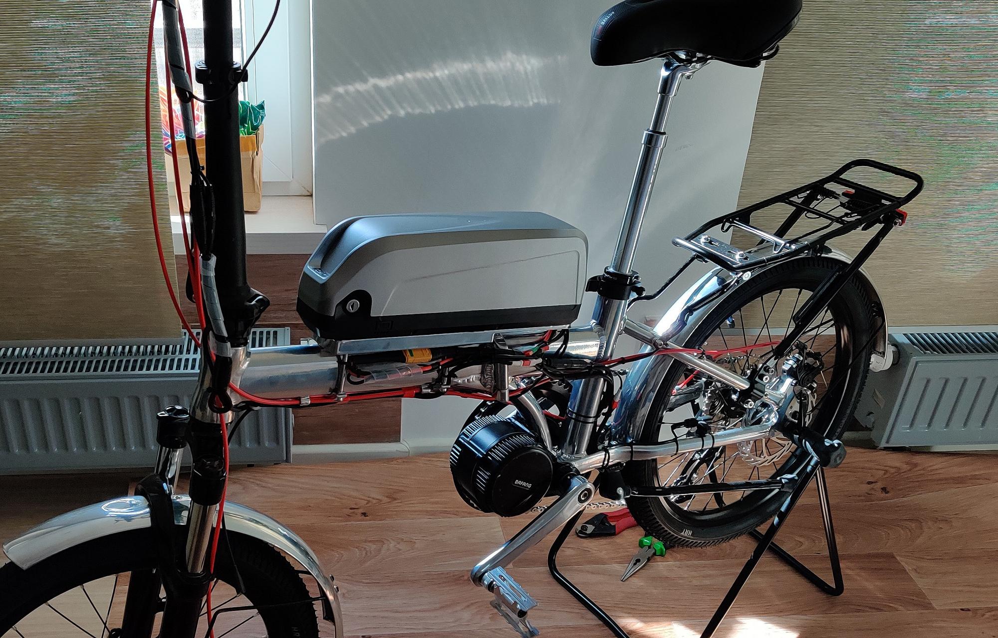

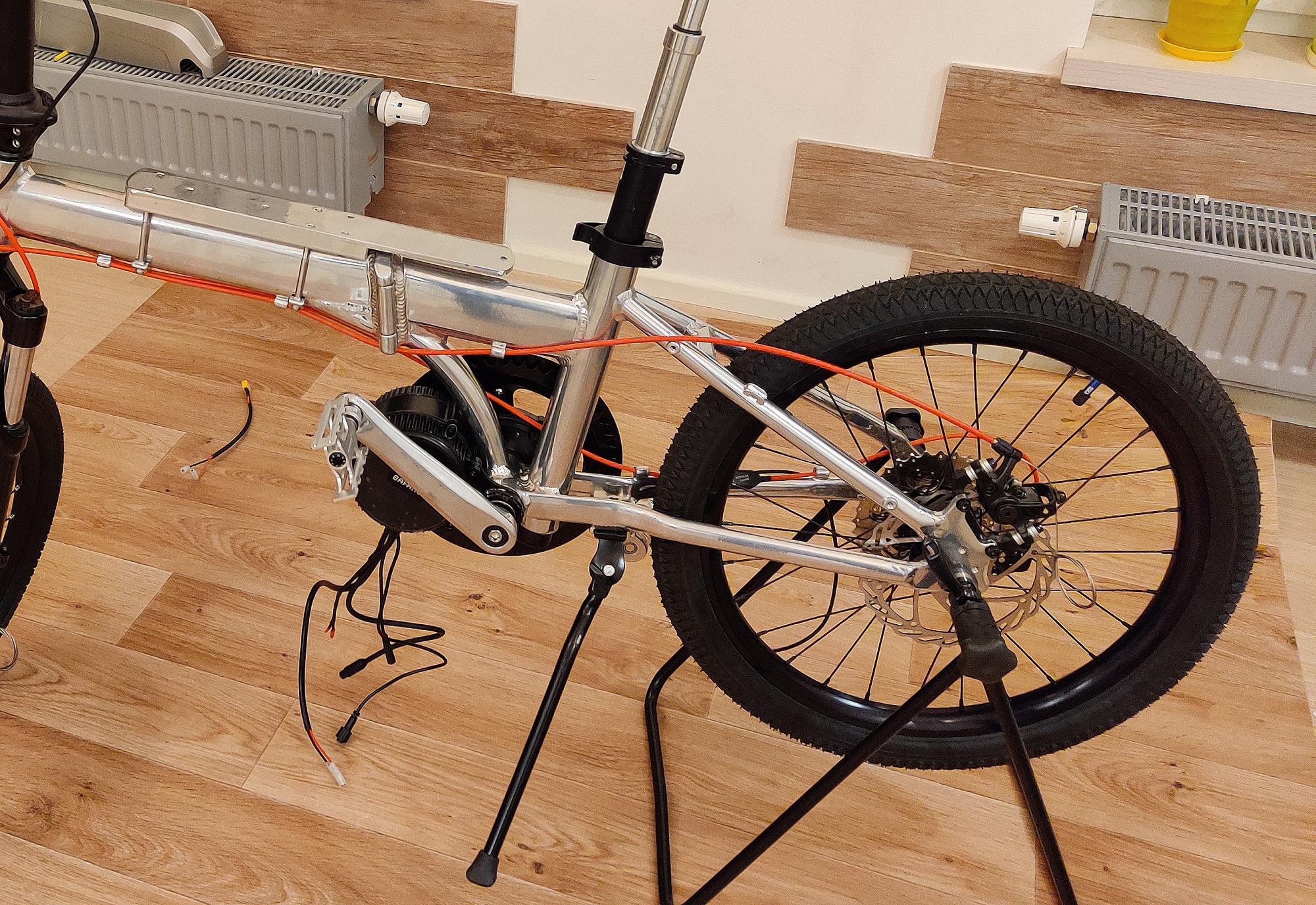

Мой вариант крепления Хайлонга на складничок.
Все провода с одной стороны, чтобы сохранить складываемость

если посчитать на сантиметры шва,так они работу оценивают,то там и на бутылку сумма не накапает.
Так что приходиться вместе употреблять. :laugh:
Чёрный метал варят все и всем

Цитата: rzaviy от 12 Апр. 2021 в 09:59на лист метала,0,3-0,5
Добавлено 12 Апр 2021 в 20:15
Цитата: rzaviy от 12 Апр. 2021 в 09:59не соизмеримый по жосткости с пластиком и всякой другой хрению.
не стыковочка получается сэр  :exactly:
консервная банка какаета выходит
rzaviy
Цитата: sdenis2017 от 12 Апр. 2021 в 20:14не стыковочка получается сэр
А сделай и посмотри.

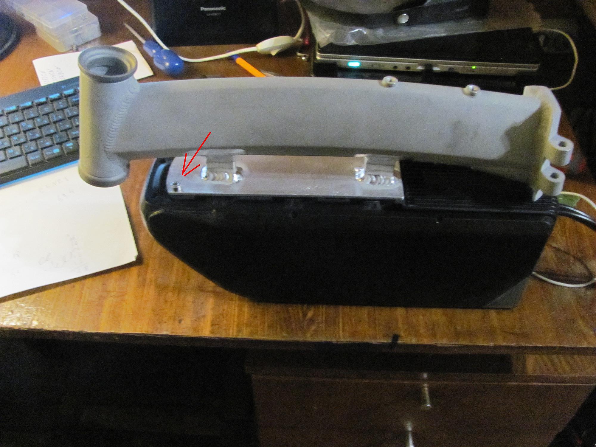

[user]AVGR[/user], хорошо сделали. А снизу рамы отсек не влез?
AVGR
[user]Татос[/user], Я даже не мерял. Мне "вниз" совсем доверия не внушает. Больно тяжёлая батарейка
Татос
[user]AVGR[/user], да, согласен. Просто так не поставить , надо всё переделывать. Затратно по времени, но я решил подписаться на это дело, дабы понизить центр тяжести.https://electrotransport.ru/index.php?msg=2033846
AVGR
[user]Татос[/user], Я правильно понял, что вы съемностью пожертвовали?
Татос
#2195
[user]AVGR[/user], нет, съёмность для меня один из главных критериев. Просто замок занимал много места. Сделал фиксацию корпуса винтом. Я уже один раз так вверх ногами подвешивал, дядьке в деревню.
