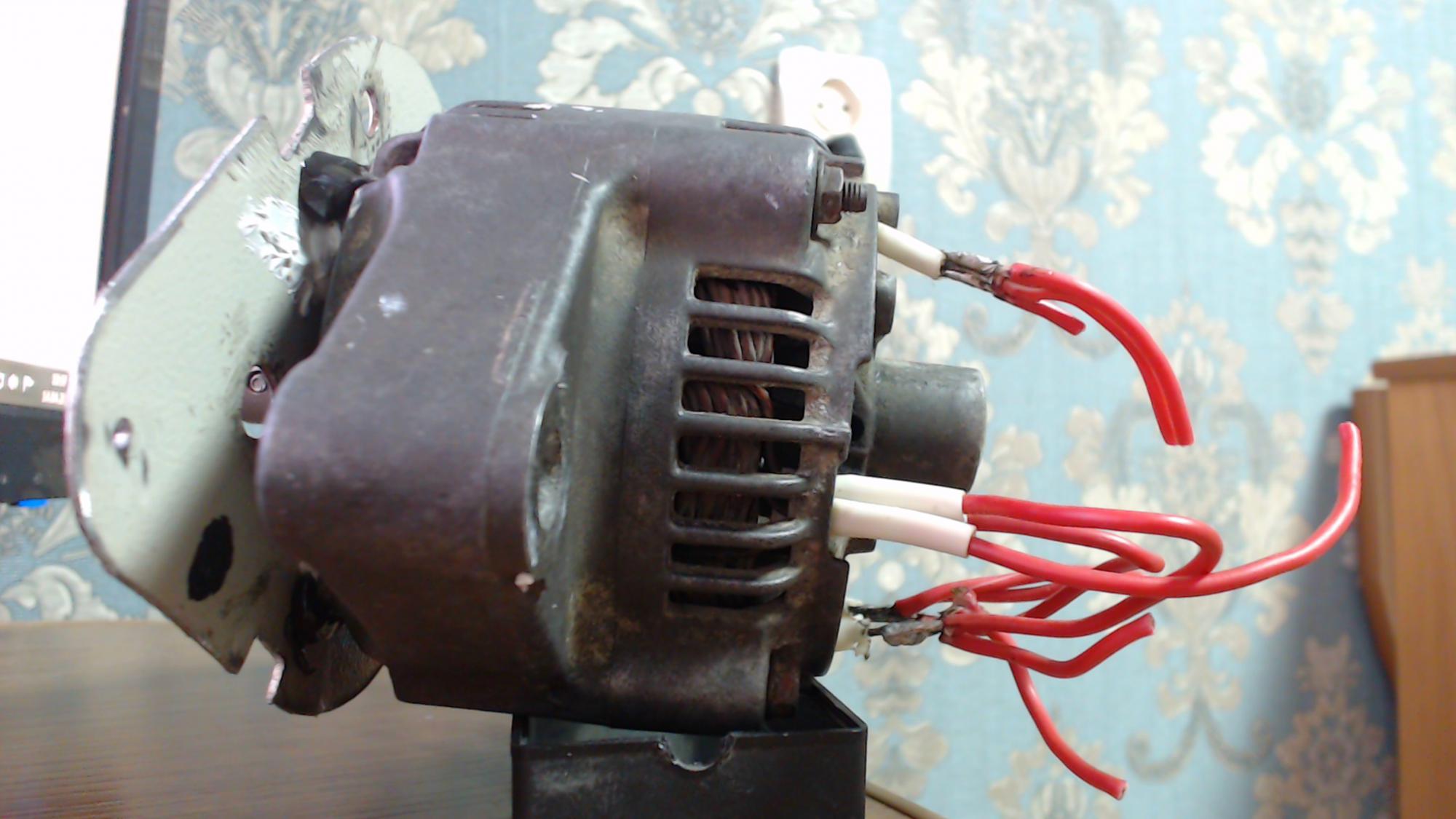

Цитата: dimka11 от 27 Апр. 2018 в 04:47у тебя по ходу безколекторник??? я тут парюсь по дешовке на щётках.12 вольт. у меня прогресс - только на литий перехожу...мотор 200вт и холостой хавает на видео видно 5 А - сальник берёт(по ходу вольтаж?) или я вал не дополировал? откуда у тебя 1А на холостом??? и даже на воде???
жрёт 25-30А  35 минут акум 2.600 20 А ч  3S
У тебя цепочку порвало а у меня пакет полиэтиленовый зажрала на море...
цепочку порвал скорее всего  корпусом, а не водой )
просадка напряжения может быть по многим причинам, начиная от истощенного акума - заканчивая тонкими и длинными проводами.
не чего необычного нет в том что ток такой большой, обороты высокие - напряжение низкое - ток большой.  вам бы как-то по формулам посчитать, у вас сейчас грубо говоря 10х32=320ватт . и сколько килограмм тяги ?
а 1 ампер у меня потому что я только прикоснулся к газуле, обороты мелкие , сопротивление воды низкое.
при такой мощности у меня будет 12.8а и около 20 кг тяги (теоретически)

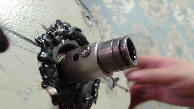

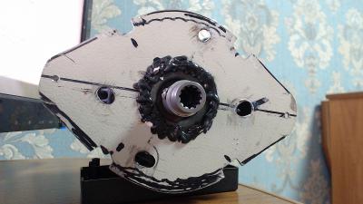

ну вот же он https://electrotransport.ru/index.php?msg=878935 раньше стоял на лодочном моторе.
сейчас прикручен к этой пластине на штатные уши через проставки\шпильки

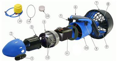

каким образом крепить бошку ?
сверление не хочется делать в боеголовке, металл хоть и толстый, но  не очень, насквозь тоже глюк.
родное крепление было по типу защелок как на советских пылесосах, такие нужно сверлением приделывать.
у современных китайских буксировщиков тоже такие защелки встречаются.
может просто резинками от камеры колеса стянуть ее ? мне просто не известно на сколько плотным это место должно быть..  в воде корпус сдавливает и воздух стремится выйти наружу. чем глубже - тем сильнее сдавливает и тем самым препятствует выходу воздуха с забором воды ??? как это вообще происходит ???
и да... между башкой и корпусом есть родное резиновое кольцо.
вот такое кольцо резиновое, под номером 14
вот тоже похожие защелки

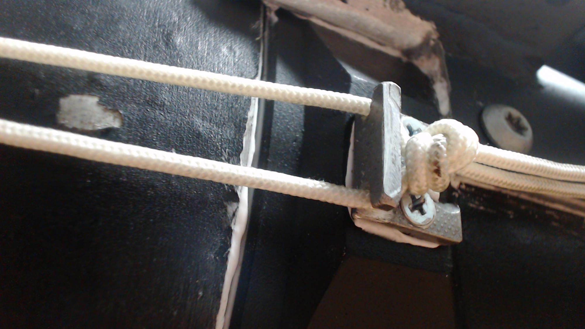

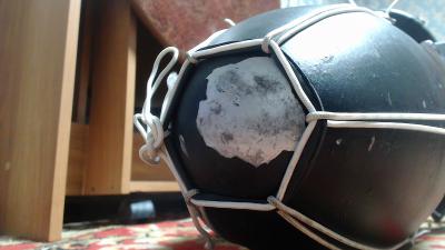

пока вот так сделал, наверно первые испытания в большой воде будут с веревкой. потренируюсь в ванной, прижму ее чемнибудь, пусть полежит в воде денек другой.
YTW200
TOLSPB
Мокрая веревка удлиняется, потом при высыхании натягивается. Поэтому надо изначально натягивать мокрую веревку.
А если в обтекателе внутри пусто, то его можно притягивать шпилькой через центр. Это был бы оптимальный вариант.

она капроновая, посмотрим  :bn:
там батарейки будут, только с боков можно. можно и трос попробовать с талрепчиками.
испытал в ванной, веревки не годятся вообще, нужна очень сильная натяжка. нашел защелки по 100р нержа. ну так говорит продавец, даже если не нержа то все равно куплю, накрайняк покрасить можно
