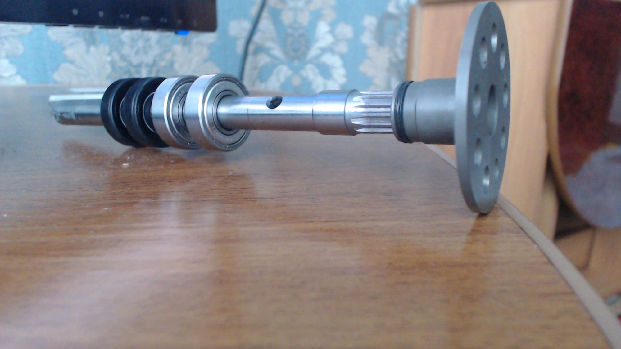

купил манжеты  с подшипниками, 12-й шлицевой вал от приуса акпп, вроде не ржавеет, но магнитится.  жду починки станка.
включение аппарата будет на датчике холла родном. при включении контроллера включится подсветка индикации.
а так же в обрыв питания ручки газа - с левой стороны будет рычаг, при его нажатии замкнется цепь питания ручки газа. справа такой же рычаг, но он будет именно газом, но уже с другим холлом.
электронику отложу на потом, сперва механика.
рукоятку пока приделал (поближе) не понравится - выдвину.

а сколько у тебя сальники сожрут тяги :-( тем более два :pardon:
Mex
да я как-то не задумывался, может пару ватт схавают. когда у моего подвесного мотора манжета сухая, то винт сложнее крутится, а когда мокрая - как будто и нет манжеты. второй сальник с 2-х сторон будет в смазке.
