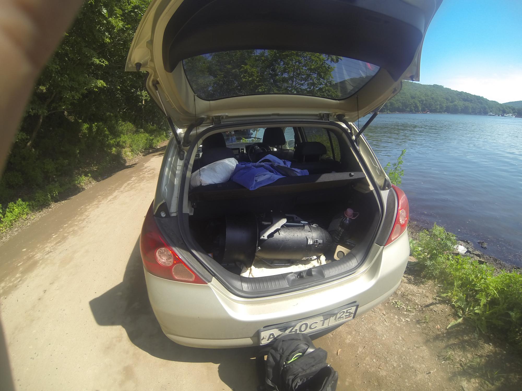

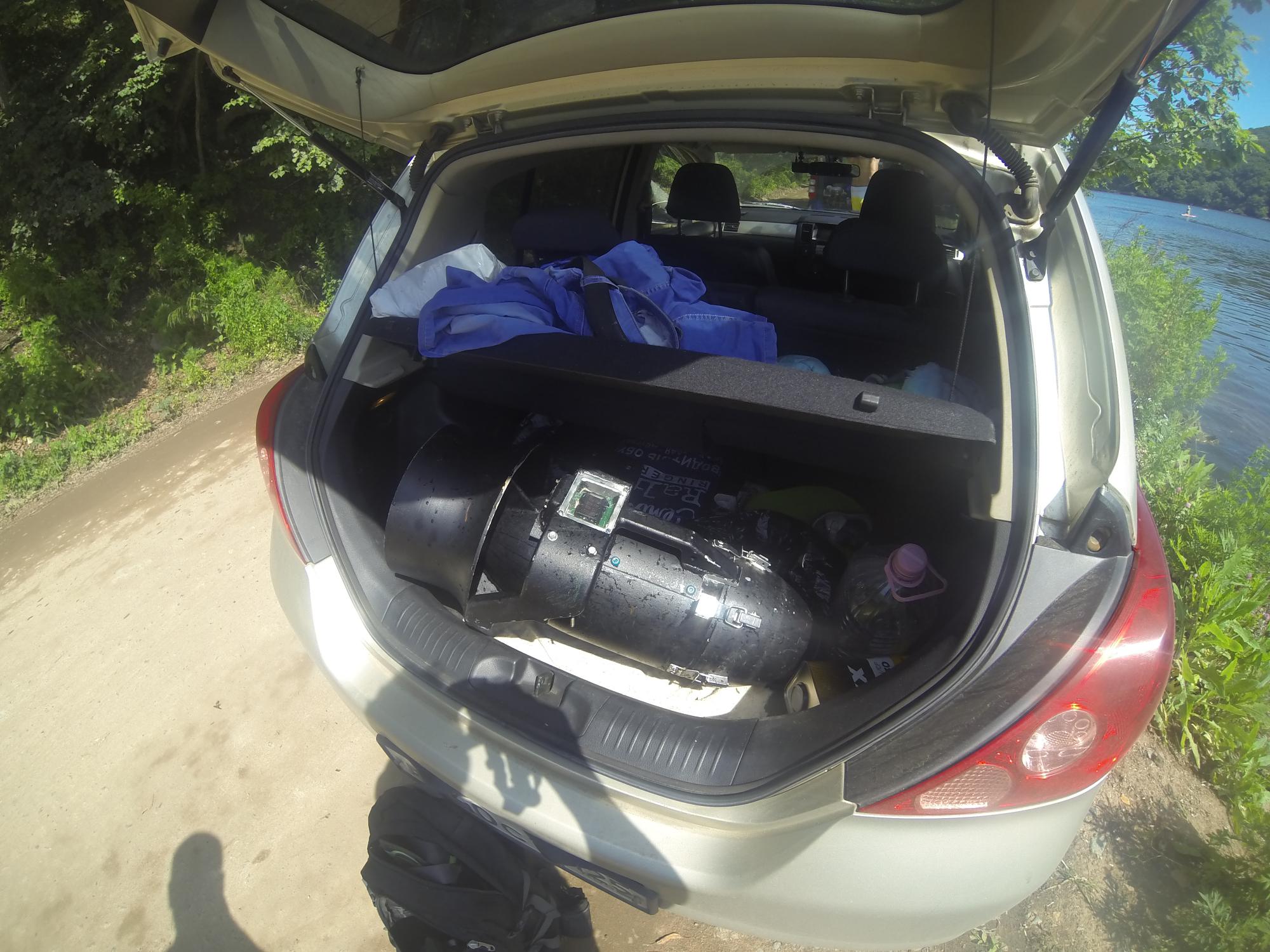

наконец то испытал  :dance:
https://youtu.be/DYUriS1It3I
скорость маленькая, в ванной торпеда казалась более перспективной. надо разбираться что мешает быстрее гребсти.
надо в следующий раз убрать все возможные ограничения и динамику поставить на положение офф, а то этот медленный разгон - это глюк. надо быстрее уже всплывать, а если торпеда была заглушена , то это затяжное время всплытия меня пугает, может воздуху не хватить и я бы отпустил ее, а она бы ко дну пошла. плавучесть оказалась отрицательной, надо поплавок повешать.
ток с напряжением не успел зафиксировать, вода мутная и по всюду трава, и солнце через воду сильно светило в экран, аж не че не получалось разобрать. в общем в другой раз полюбому поплывет быстрее. придется разгермечивать данный батискаф, чтобы контроллер вынуть. был бы там контроллер с блютузом не пришлось бы это делать .
у меня с первого раза всегда блины комом выходят  :-D
вода кстати на яндексе кажет 17 градусов, а на деле очень даже теплая.
