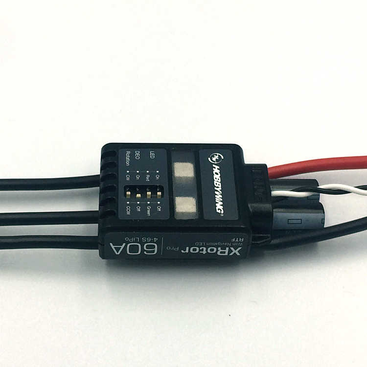

Два провода это потому что встроенного BEC (источника питания +5в для приемника) там нет, это для коптеров регулятор.
Черный земля- белый ppm сигнал управления.
Управляется, как было сказано - длиной импульса.  1мс - стоп, 2 мс -полный газ.  Частота  10 гц и выше.
После питания обязательно подавать 1мс, если долго будете подавать полный газ- рег возможно войдет в режим программирования,( но работать не будет пока не сбросите газ) , далее нужно инструкцию смотреть..
Собственно я только модельные регуляторы и использую, т.к у остальных размеры непомерно конские :)
вот например для киловаттного импеллера рег менее 10г весом.. 33x16mm размер платы..
https://hobbyking.com/ru_ru/flycolor-x-cross-bl-32-50a-brushless-esc.html
PS. вот тут 2шт ваших за ту же цену
https://www.foxtechfpv.com/hobbywing-xrotor-pro-50a-brushless-esc2pcs-p-1743.html?gclid=CjwKCAjw8NfrBRA7EiwAfiVJpbU0DDQ_NDvjZWME2KN-kn9ilhWAw4u4O1JA0PiybiIJp2wIFL8nYxoCnXsQAvD_BwE

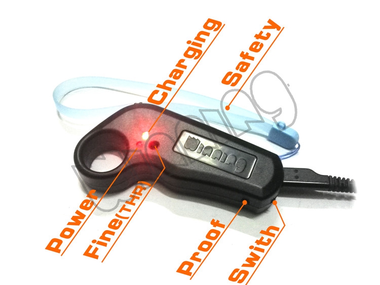

надо только ремут купить.
https://item.taobao.com/item.htm?spm=a230r.1.999.1.2aa1523c1YSgRT&id=584115943088&ns=1#detail
там они на видео его в аквариум запустили и он работал.... написано айпи 67 , но ведет себя как айпи 68.
можно , думаю вообще только им обойтись, для применения как на глубине метров до 4 , так и немного погруженным под сап доской.
во втором случае промокать почти не придется.

не, я имею ввиду погружение пульта, так как он не рассчитан на большие глубины, а находится если что будет рядом с торпедой, чтобы не тулить туда еще и сервотестер. только пультом правлять.
Serj
А если нырнете на 5-10м? Пульт выдержит пол-атмосферы внешнего давления?
Сам курок (механика) по идее изолирован от электроники должен быть.
Магнит/стенка/ датчик Холла например.
Mex
Цитата: Serj от 11 Сен. 2019 в 17:41А если нырнете на 5-10м?
устал искать нормальное описание и документацию на них, наверно продукт слишком новый.
эти пульты позиционируются как пульт для серфинга, значит его можно ударить со всей дури о воду, падая с доски на скорости 30-50  кмч. но почему он ip67 - вопрос для меня остается открытым.  док станция у него для того чтобы корпус никогда не был разобран, а значит исключаем любую герметичную крышку для батареек , хотя и могли бы сделать такую, все равно бы не затекло, если нормально реализовать. я полагаю - самые слабые места у него - это там где светодиоды, значит надо их залить прозрачным силиконом или эпоксидкой, и прозрачный скотч наклеить сверху   /:-)

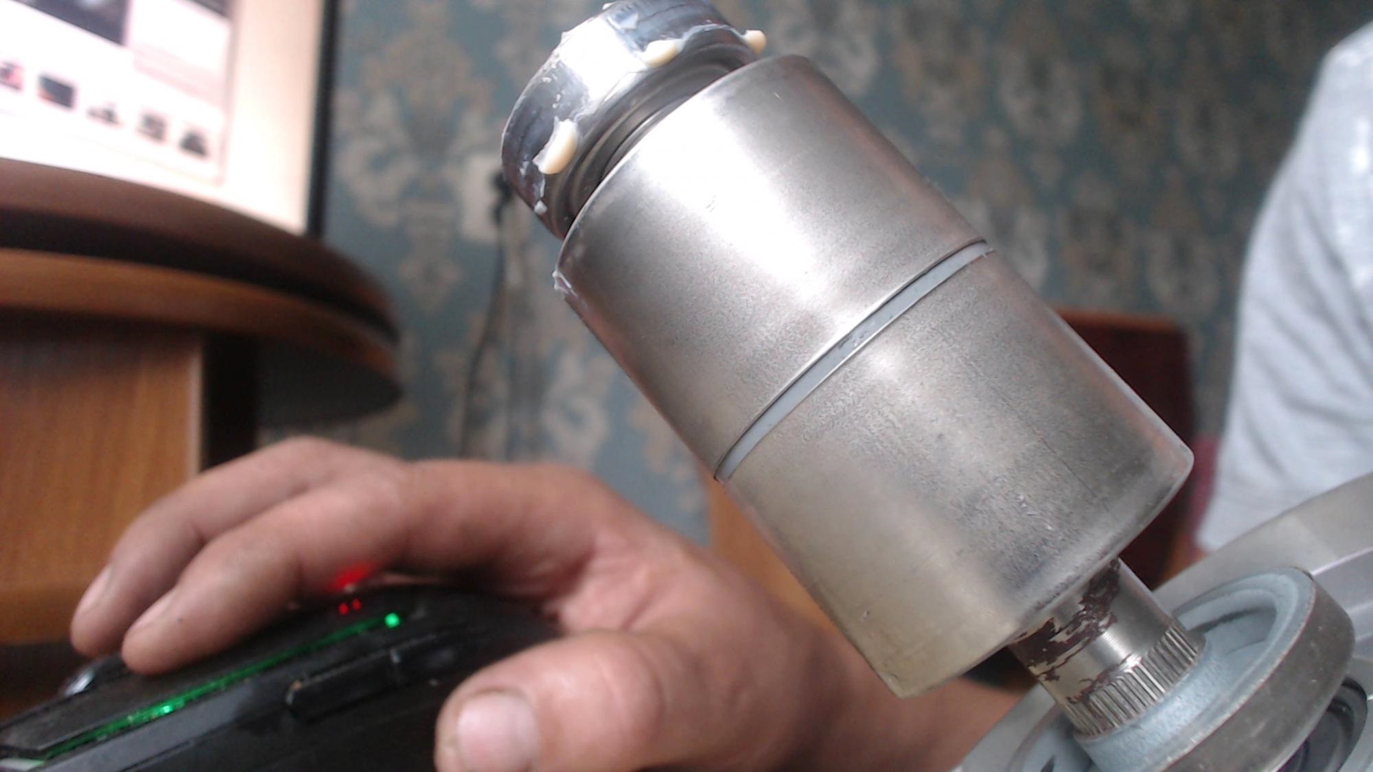

Цитата: kor от 25 Сен. 2019 в 09:47
Размеры ротора можете сказать?
диаметр миллиметров 40 , длина около 80мм. в другой раз точнее скажу, пока нет возможности.
и почему то я догадываюсь , зачем вам это  ;-)  :-)
kor
#248
Цитата: Mex от 25 Сен. 2019 в 16:08и почему то я догадываюсь , зачем вам это
Посчитать примерно номинальный момент (выходит примерно 2.5-3 нм) и мощность. И сохранить в ексельтаблице.

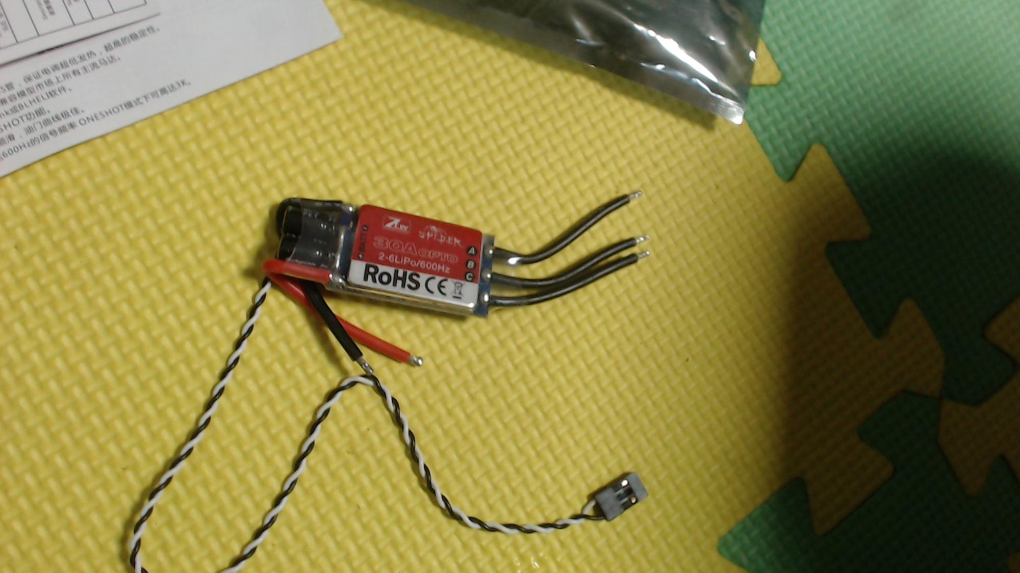

пришел регулятор, пришел пульт управления - не работает. купил для проверки пульта другой регуль. ( так их называют на слэнге) - не работает.
спалил приемник ДУ - починил.
НЕ РАБОТАЕТ
нашел обозначения на английском, на пульте есть крутилка "файн тхр" под крестовую отвертку - начало крутиться , но на курок не реагирует.
с пультом шла такая бумажка ...
вроде все делаю по инструкции, но не работает. (на сколько я могу читать по английски)
всего есть 2 контроллера, пока пробовал только на таком ...
в переди еще http://www.alifish.ru/i/33041482069.html
с сервотестером оба контроллера крутятся , при чем красный "пищит" (в смысле мотор пищит, как будто частотник\асинхрон. от черного нет звуков) и работает более приемлемо, черный при выходе на максимальные обороты - рубится.
что я делаю не так ? питание от блока питания компа, 5 и 12в. минус общий. вот может в этом беда ?

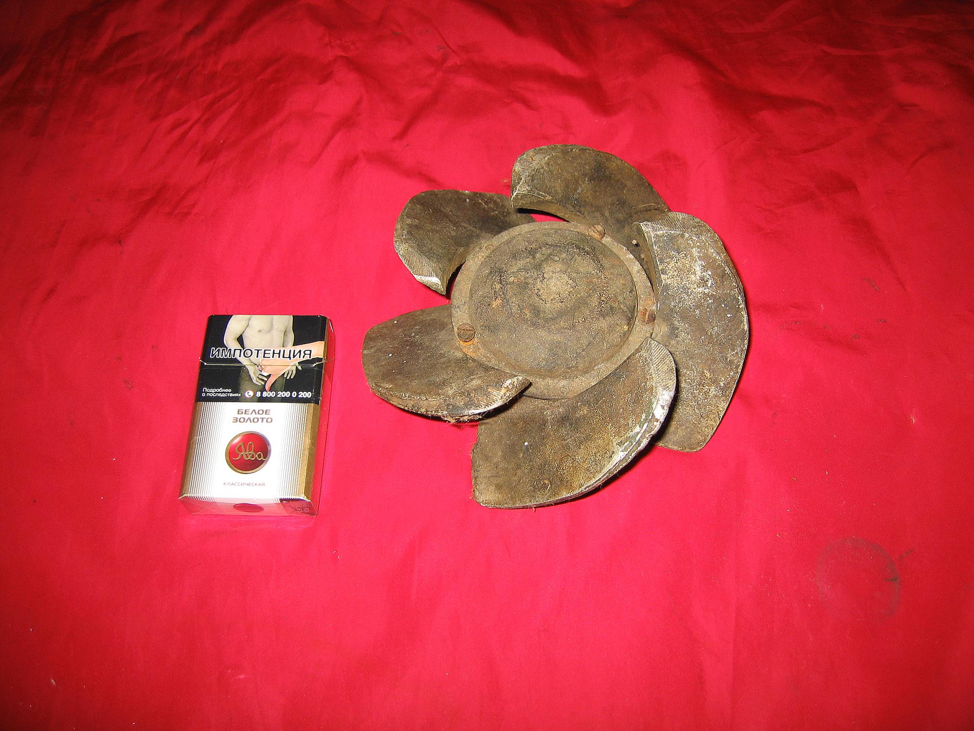

А как им управлять будете? в аквабоксах для фото серьёзная герметизация.И корпус явно фильтр воды,уверены будет держать? у меня калёные стёкла все разобрали под фонари 10мм толщина,ну под воду делается всё с запасом! : и на такие халабуды я думаю импеллер лучше,насадкой поджатый ну зазором.Завихрение после винта и корпус пловца тормозить будет,нужны перья мелкие и много,поток однородный создать..

Цитата: Лодочник_А от 09 Окт. 2019 в 18:26и на такие халабуды я думаю импеллер лучше,насадкой поджатый ну зазором.Завихрение после винта и корпус пловца тормозить будет,нужны перья мелкие и много,поток однородный создать..
да,  но юзаю что есть, и цель ясна )))
