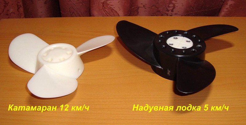

Цитата: 3D-SPrinter от 29 Апр. 2020 в 01:59
Вообще-то, измерение статической тяги на швартовах при скольжении винта 100% не совсем корректно. Идеальный винт для скольжения 100% - почти плоский лопух большого диаметра с почти нулевым шагом, как у фирменных электро-винтов, рассчитанных на 5 км/ч для надувной лодки.  Такой винт даст максимальную тягу в статике. Но в реальных условиях он теряет эффективность при наборе скорости больше 4-5 км/ч. Потому шаг винта рассчитывается под конкретную скорость движения судна. В статике (на швартовах) винт с бОльшим шагом может давать маленькую тягу и жрать много тока. Так что "затачивать" винты под статическую тягу есть смысл только для расчётных скоростей движения до 4-5 км/ч. Возможно, ваш винт более "скоростной", потому и даёт такие результаты в статике. Обзорная статья по теории гребных винтов http://www.mercury-ms.ru/txt/articles/10_2006/03/ .
Для примера - вот два винта для одного и того же мотора https://3deshnik.ru/forum/viewtopic.php?f=35&t=1034 . Левый винт рассчитан на скорость 10-12 км/ч для катамарана, правый - для надувной лодки под скорость 4-5 км/ч. Первый винт жрёт на швартовах 38А и даёт тягу 9 кг. Второй винт на швартовах жрёт 30А и даёт тягу 15 кг. Если лодочный винт поставить на катамаран, то он на токе 27-29А пойдёт со скоростью 6-7 км/ч. А со своим более скоростным винтом на тех же 28-30А пойдёт 10-12 км/ч. Потому что у катамарана лучше гидродинамические формы и меньше буксировочное сопротивление, чем у лодки. В то же время лодка, обладая ужасными гидродинамическими формами типа "утюг", лучше пойдёт на своём "грузовом" винте с малым шагом (5 км/ч 28-30А). А на "скоростном катамаранном" винте она пойдёт те же 4-5 км/ч, но будет при этом жрать 35-38А.
Видео не моё, но всё о том же (лодочный винт на катамаране). Смотреть с 4:30 минуты.
https://youtu.be/M_x3hWhKilA?t
