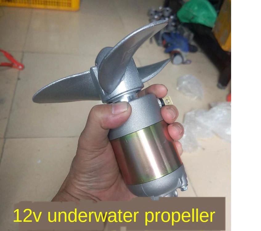

TOLSPB
Цитата: ALK от 19 Окт. 2020 в 12:43
Китайцы что удумали  :-)
Параметры обалденные )))
Мощность: 200 Вт и тут же 11кВт
Тяга: 50 кг
