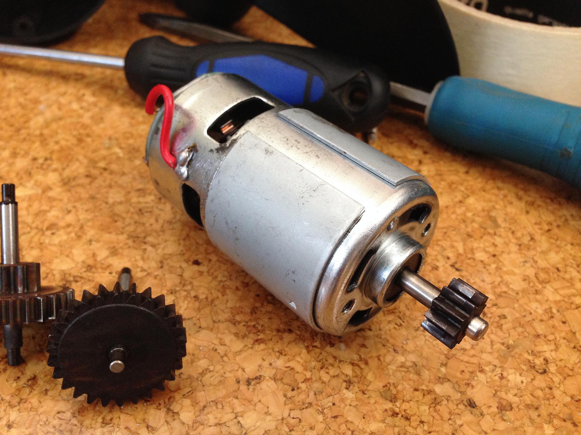

Я использую модельные комплектующие..
Мотор с хоббикинга https://hobbyking.com/en_us/turnigy-xk3674-1650kv-2400w-inrunner.html
регулятор оттуда же с водяным охлаждением..
https://hobbyking.com/en_us/hobbyking-ss-boat-series-70a-esc.html
мотор также нужно  делать с водяным охлаждением
Но нужно делать управлялку к регулятору- он рулится прямоугольными импульсами ширитной 1-2мс  1.5мс- стоп, 2мс полный вперед, 1мс- полный назад и периодом 10-20мс ( период ни на что не влияет)
GotenLand
а насчет пиньона были трудности? или подойдет этот https://hobbyking.com/en_us/11t-5mm-32-pitch-hardened-steel-pinion-gear.html
в буксировщике стоит тоже 5мм 11Т, но я не уверен что шаг и размер такой же.
родной мотор 43х70мм, ось 5мм, расстояние между отверстиями для крепления 30мм
Батарея у меня 7S, напротив вашей 5S, думаю, не много ли оборотов будет.
к сожалению нечем обороты родного мотора замерить.
За ссылки спасибо
Serj
#38
Родной пиньон снялся горелкой , на мотор посадил на зеленый локтайт. (номер 638)
пиньон с хоббикинга не пробовал, попробуйте можеь подойдет.. снимать с родного мотора сложно, нужны хорошие тиски, молоток и горелка. и сильно греть нельзя , чтобы не отпустить ( я грел до 350-380 градусов по пирометру)
На 7S обороты этого мотора будут велики,  придется ограничивать газ, иначе в воде будет очень большой ток и, возможно, сломает винт :)
этот мотор по кв https://hobbyking.com/en_us/turnigy-xk3674-1400kv-brushless-inrunner.html  самый низкий, но все равно на нем полный газ на 7 банках не дашь скорее всего- будет перегруз по току.
У меня ток регулируется внешним контроллером, и на 5 банках никогда на полный газ не выходит, 90% максимум на 60А

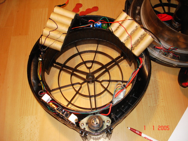

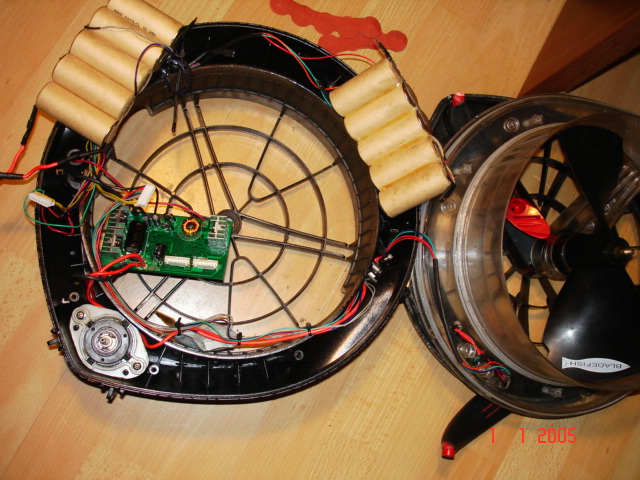

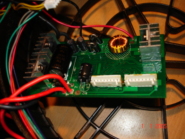

Всем привет. Наконец-то нашлось время и разобрал свой буксировщик. Место оказывается очень мало и в лучшем случае можно уместить 15 шт 18650.  Почему то балансировочных проводов всего 4 на 10 батарей видимо поэтому и отслужили они не долго. Если всю электрику менять под 15 батарей 18650 то даже и не знаю как сохранить функционал, работу буксировщика на трёх скоростях и индикацию заряда и степени разряда.... ((

Придумал как дешево и не особо заморачиваясь сделать буксировщик с БК мотором и водяным охлаждением. Жаль буксировщик продал уже. Хоть новый бери.  Учитывая его металлический редуктор - агрегат будет вечным.

Serj
В соленой воде все провода голые съест моментально электролизом, и пару часов не проработают..
15 банок это около 150 втч, если 3-4 км/ч плыть то минут 40, как-то так .
4 балансировочных конца - потому что 5 банок всего последовательно..

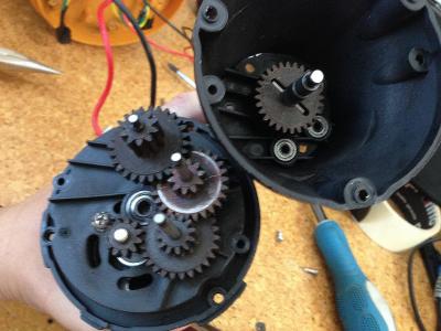

Небольшой отчет по опыту использования в море- Очень понравилось!  киловатт под водой- это супер!
Руки только быстро устают :)  можно плавать вдвоем, втроем , ( держась за ноги)
Скорость километров 8, наверное.  Норовит потоком стащить плавки:), и очки или маска обязательны.
Однако радость была омрачена поломкой через несколько дней-шнурок от плавок намотало на вал, и пластиковым твердым наконечником заклинило на ходу так, что срезались зубья одной из промежуточных шестерен..
Редуктор можно заказать отдельно, 20$.
