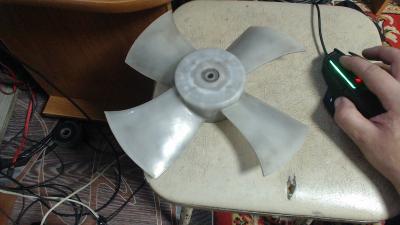

акумы каждый на свой вкус может поставить, я наверно что-нибудь полегче поставлю, так как быстрая зарядка будет не к чему, часами не собираюсь под водой находиться, так побаловаться. родные были свинцовые, на всю переднюю половину, а длина такая -  чтобы побольше емкости запихать и обеспечить нулевую плавучесть наверно.
а в качестве мотора поставлю переделаный на неодимы автомобильный генератор маленький, ампер 50 в стоке был.
думаю что при его кв около 50 - при 24в будет около 1200 оборотов, винт тоже от машины  :-D от радиатора таеты.
может киловатт сделаю для начала, а там как пойдет
Сергей М
под 1200 оборотов есть отдельно продающиеся винты от лодочных электромоторов
голову не морочь - от машины не бери :)

там нужен диаметр винта 25.5см, а у буксировщиков я видел винты вообще больше похожие на винты самолета 2 и 4 лопастные. вентилятор радиатора авто чем плох по вашему ? он четырех лорастной, могу 2 отрезать, могу уменьшить ширину лопасти.
EastCrow
вторую торпеду купил я  :-) но пока слабо представляю какой мотор и какой винт ставить. Хотелось бы использовать его в соответствии с заводскими параметрами. Ну или чтобы на нем можно было проплыть 4 км, при небольшом течении.  :-) Помогите знающие люди советом, какой мотор купить и где взять винт?
Сергей М
Mex на мой не умудренный опытом взгляд
лопасти от авто - для воздуха и на примерно 2500-3000 Об/мин
думаю для воды и 1000-1200 оборотов не пойдет
коллега по увлечению Mex,  встречный к вам вопрос - чем не нравиться готовый винт от электромотора ?  (его ведь специально для воды делали  и известны характеристики для 1000-1200 Об/мин и 600 Ватт)

Цитата: Сергей М от 15 Март 2018 в 13:59
винт надо брать готовый
почему ?  :bn:
обороты подобрать опытным путем да и все , тем более что практически бесплатно.
