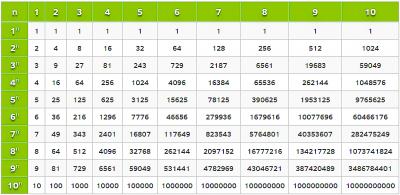

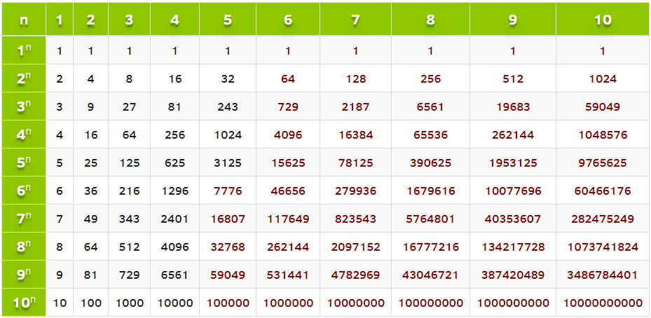

хотел проверить свою память, и она оказалась не причем.
если лодка в водоизмещающем имеет квадратичную пропорцию, то подумал что и к буксирам это относится.
а экзамен потому что ТРО точно знает, я уверен.
выходит, что снизив ток в 2 раза - проплывем в 8 раз больше
40а-1.5км , 20а=12км
TRO
Не совсем, это потребляемая мощность растет в третьей степени, а поскольку скорость таки тоже растет, то потребление на единицу расстояния где то между второй и третьей степенью.  Там еще предсказуемую гидроматематику портит накладываемая на график переменная эффективность винтомоторной части. Если в начале графика скорости, наша цифра будет ближе к второй степени, то на форсаже, из за чрезмерного скольжения на винте, можно дойти и до 4 степени (не говоря уже про кавитирующий миксер с падением тяги).
