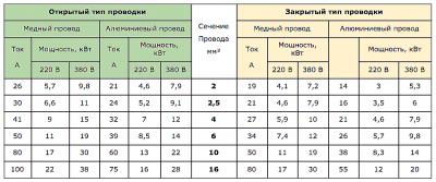

Как прикинуть сколько Ампер выдержит кабель сечением 2,5мм , медный при напряжении 12 В-14 Вольт ?

Цитата: Сергей М от 27 Фев. 2023 в 13:41сколько Ампер выдержит кабель сечением 2,5мм , медный
20 ампер в теории должен держать
aviator79
Всё зависит от отвода тепла от этого кабеля и его температуры. Если проводка кабеля открытая и таким образом вентилируемая, тогда она способна передавать ток раза в полтора выше, чем у того же сечения, но закрытой проводки. Одиночный провод сможет пропускать через себя бОльший ток, чем кабель из нескольких проводов. Итд. )) Всё тоже самое, как и повышение мощности мотора при его дополнительном охлаждении, в котором работают одни и те же законы.

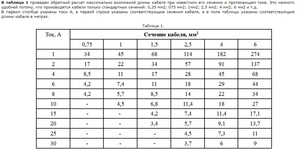

Вот интересную инфу мне прислали
Длина кабеля в метрах, при напряжении 12 В, в зависимости от силы тока (А).
https://tdmegaprom.ru/article/rekomendacii-po-vyboru-secheniya-kabelya-dlya-12v-napryazheniya-pitaniya.html
Добавлено 02 Мар 2023 в 06:32
Так, что облом.
Мотор 14 В 75 А 500 об/мин винт 4-х лопастной Тяга 25 кг Вес 10 кг Скорость под водой 5 км/час
Думал закажу (тут вроде кто то на сайте делает) регулировку мощности и буду например давать половину, но и половина для сечения 2,5 мм2   много

А что мешает поставить скажем 4 квадрата вместо 2,5? Какой длинны кабель планируется?
Сергей М
хотел метров 10 кабеля
кабель сечением 4 квадрата тоже мало будет, для 75 ампер
Добавлено 07 Март 2023 в 12:19
надо как то делать герметичный бокс
а как пока не понятно
aviator79
Нужно перейти на 24 или лучше на 36 вольт. Тогда 4кв.мм достаточно будет.
Сергей М
Falkon
тут нужно считать сопротивление провода и падение напряжения на нем, ну и учитывать охлаждение провода водой. Приведенная Вами таблица- это для воздуха, в воде допустимый ток выше. Либо использовать напряжение 24 В а на стороне мотора шим контроллер который ограничит ток через обмотки.

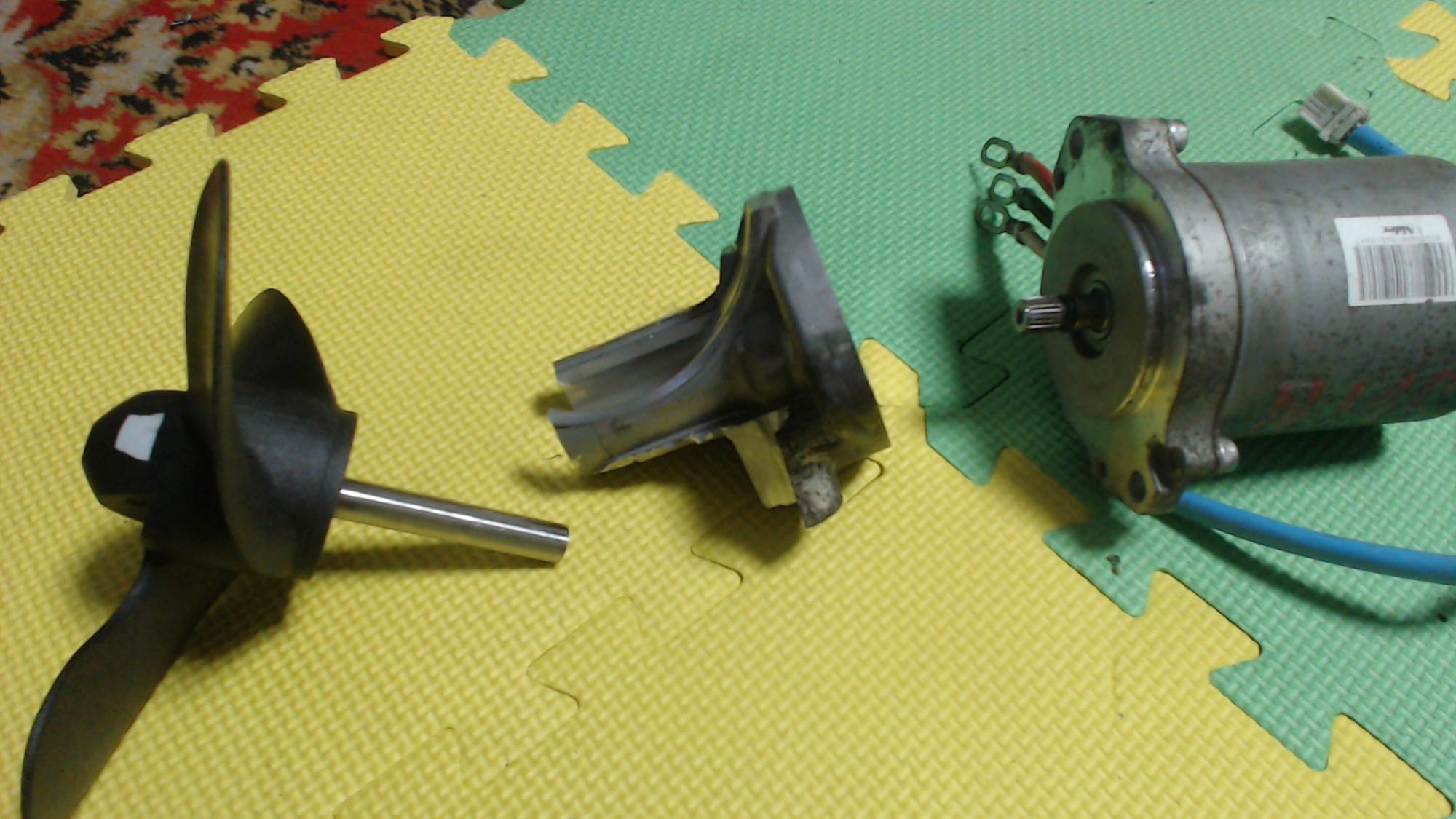

мотор бесколлекторный или обычный со шетками?
Сергей М
тип мотора не знаю
два провода из него выходят
мотор отечественный подводный, герметичный
Falkon
фото мотора можно? или ссылку на то место где покупали(если там есть его описание)
Сергей М
мотор с винтом  на авито купил в 2017 году за 16000 рублей
продавец точно ничего сказать не мог
диаметр винта 34 см
фото можно посмотреть по ссылке
https://yuripasholok.livejournal.com/13074302.html
Falkon
Ну раз эта штука 60-70 годов то мотор 100%коллекторный и приколхоэитьк нему ШИМ не составит труда.

Нет-нет, на фото двигател от ЭлектроУсилителя руля (ЭУР)легкового авто.
Они 12-14 вольт .
220 тут, нет , тем более в воде

Не набегут. Все исчерпывающие и подробные советы, как запустить этот мотор от эур-а ему давали несколько лет назад и за это время вряд ли у кого появились новые идеи.  Некоторая сложность запуска этого мотора состоит в том, в нем интегрирован энкодер, а расположить внутри ДХ особо места нет и их нужно устанавливать снаружи, чтобы использовать готовый контроллер. Который тоже получается не такой уж и дешевый из за низкого напряжения при достаточно высокой мощности. Где-то ампер 70 ему хотелось бы подавать при 12В.
