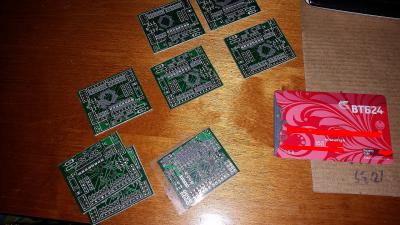

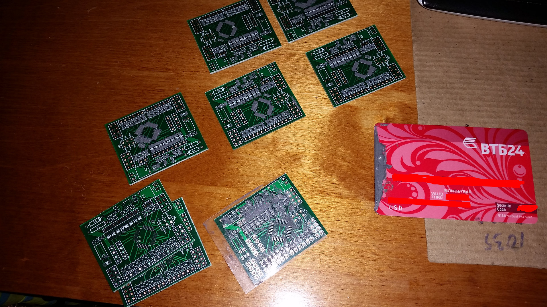

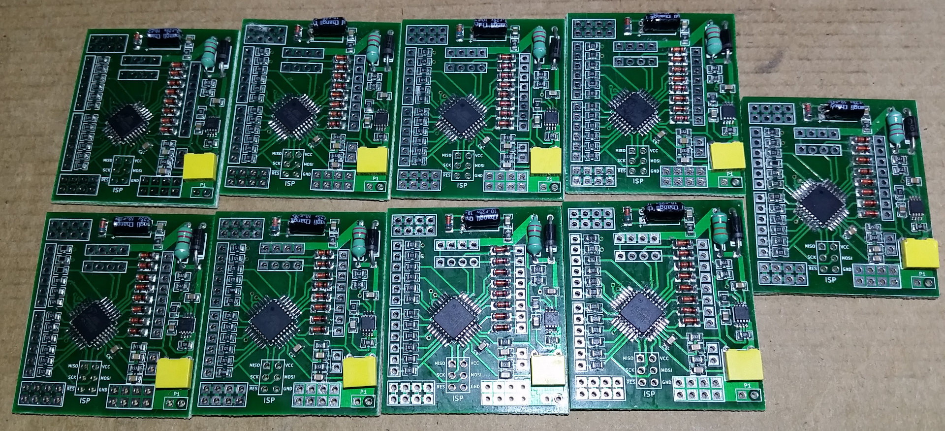

Сегодня попробовал старую идею - самопальный трафарет для нанесения паяльной пасты :)
Раньше самой мутной операцией при пайке было нанесение пасты. Сидишь себе кисточкой и наносишь по кусочку термопасты на каждую контактную площадку... на одной плате их сотни, а ещё и плат девять штук... мрак.
Распечатал слой для нанесения пасты из KiCad'а на прозрачную плёнку для лазерных принтеров (довольно толстая).
Далее самое сложное - острым канцелярским ножом прорезал все контактные площадки на плёнке, получился дырявый трафарет.
Зато дальше - красота! - совместил дырки с контактными площадками, набрал пасты на ненужную старую банковскую карточку и просто мажешь... одним махов сто площадок заполняется.
Потом, правда, надо набивать детали на пасту... эта часть муторной работы остаётся :)
Дальше феном прогреваем, потом паяльником убираем косяки, мультиметром проверяем, опять исправляем и так далее :)
Так прошло шесть часов.
Теперь осталось протестировать платы, прошить загрузчик, откалибровать датчики температуры, подготовить коробочки, заготовить ведро проводочков (кстати, посылка с проводочками на подходе... наверное дождусь её), обжать на проводочки разъёмы, запаять проводочки в платы, прошить свежую прошивку Геликона и готово :)
С уважением,
Андрей
