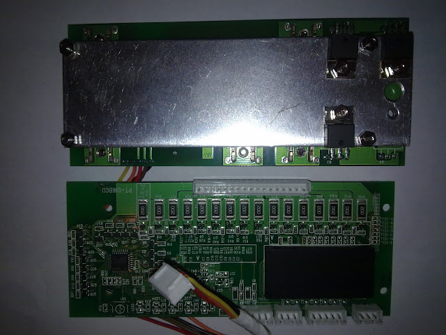

У меня тоже батарея VPower (правда, брал через cammy_cc) но бмс несколько другой (двухплатный длинной сантиметров 25).
А какие размеры у этой платы? И как там шунт пропаивают - на глазок?

У меня тоже двухплатная,она рассчитана на долговременный ток ток 40А.

Отмечусь в данной ветке в связи с тем, что сегодня супер почта России доставила мне это
Точно такая же у меня была в комплекте с батареей от VPower. Обошлось в 79$ вместе с доставкой. Сначала дня четыре тупили, пришлось пнуть - в тот же день 29 сентября отправили.
Думаю - можно пользовать всем собирателям фосфатных батареек. Я собираюсь ее прикрутить к ячейкам от FoxPower.
Не обманули и прислали с комплектом проводов - как на картинке. Шунт не пропаян вообще - совсем голый:
Подобные БМС уже не раз рассматривались в этом разделе, они обладают кучей недостатков, и их единственный плюс - это цена, а немного дороже можно купить вполне достойную БМС.

Эксплуатирую такую сезон, недостатков не нашёл, были и пробои полевиков в контроллере, при отсутствии предохранителя, и разряды акка до отключения, данная бмс со всем справлялась прекрасно, долговременный ток в 40А тоже не проблема для неё, транзисторы вообще не греются. Единственный минус это разброс напряжений после балансировки до 10мВ.

Приведите пример достойной бмс, а то в данной теме ничего определённого не читал, лишь общие слова по типу "а у тебя сгорела бмс - а значит она говно!". Это недостойно беседы учёных мужей :D
Я, кстати, не понял зачем в схеме бмс как на фотке выше ставят в каждый канал аж две микросхемы, специализированные именно для бмс (S-8241, S-8261). Почему нельзя было только одну ставить? Я, правда, в даташиты особо сильно не углублялся, но на внешний взгляд - непонятно.

Размеры примерно 160 на 60мм. У меня тоже подобная плата живет с мая месяца на батарейке 10Ач от VPower и все нормально (тьфу-тьфу).
Насчет пропайки шунта - думаю использовать ваттметр для контроля и понемного запаивать шунт до достижения требуемого тока. Может еще и не придется ничего запаивать, а и так хватит.
На имеющейся плате этот шунт запаян примерно наполовину. ПО моим прикидкам максимальный ток составляет около 30А и балансир особо не греется, во всяком случае в прошедшее жаркое лето ничего с ним не случилось, хотя он находится в закрытой коробке вместе с батареей.

Есть две BMS от батарейки PSI http://epowerbikes.ru/archives/1529. Обе проглючили, а именно сначала иногда  не включались на отдачу тока после зарядки, а потом вообще перестали включаться. Может кто сможет починить? Короче отдам на опыты. Если удастся отремонтировать, то мне нужна одна (могу доплатить, если ремонт будет дорогим).

тама усе целое с виду - оно даже работает иногда :)
шупал сей девайс руками
глюк в том что сначала после полной зарядки - именно после полной когда все банки отбалансированы - бмска на разрядку отрубалась и врубалась только при подтыкании зарядки вместе с разрядкой (там отдельные выводы) или пары-тройки "передергиваний"
вобщем мне показалась довольно странной ее логика "работы"
тоесть если зарядить батарейку не до конца или же пара ячеек не отбалансированы то все работало на ура.
такое ощущение что есть еще ограничение на максимальное напряжение всей батареи при котором оно отрубается - правда непонятно зачем - может защита от чрезмерной рекуперации?
а потом вроде совсем перестала включаться - правда после этого "потом" я уже не щупал ее )

Так оно наверное за некоторое время сбалансировалось идеально, и конечное напряжение стало "слишком высоким" :D
