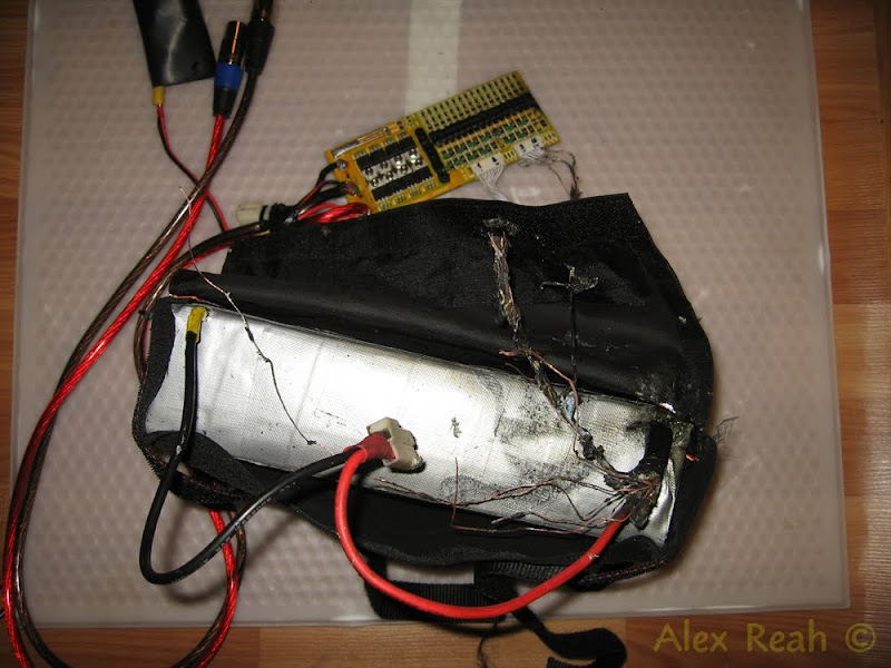

Да, все верно. После того, как  батарейка коротнула и загорелась - я понял, что надо самому делать   :bv:.
Для начала написал китайским друзьям, что так нехорошо, ваша батарейка была собрана и неплохо было бы сделать замену сгоревшей BMS + батарейки.
Они мне сразу выслали новую двухплатную BMS и 14 батареек.

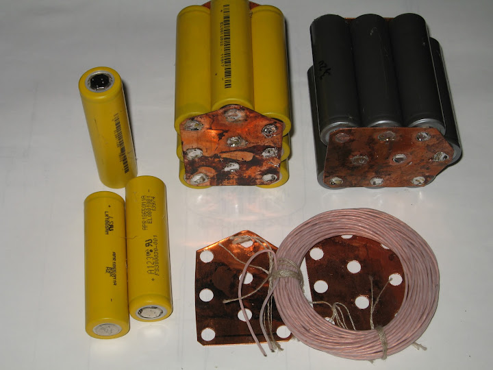

Полностью разобрал батарейку на элементы ( 16 последовательных ячеек по 9 элементов в каждой).
Затем нарезал медную 1 мм. "фольгу" на прямоугольники, сжал их в пакет, насверлил 9 отверстий (диаметр меньше верхней контактной чашки).
Далее в резиновое кольцо собирал по 9 элементов, прижимал медную пластину и с индикаторным флюсом 100 ваттным паяльником быстро пропаивал сначала минусовую сторону ячеек, а потом и плюсовую. Главное хорошо нагретый паяльник, не жалеть флюса и отверстие отлично заполняется (припой не вытекает за пределы отверстия под пластину).
Дальше все видно на фотках.
С уважением
Алекс
Было:
Осталось
А где брали фольгу? "сжал их в пакет" - это то есть в несколько слоев что ли, как бутерброд?
И как сам процесс выглядит - вы капаете туда припоем прямо, в отверстие, так?
И потом уже последовательно соединяли еще кусочком медной фольги?
Reah
Где взял , где взял - бутылки сдал...  :af:
На радиорынок сходил, купил два метра листовой меди  шириной примерно 30 см..
В пакет сжал - это значит стянул струбциной все прямоугольники, просверлил сначала два отверстия (осторожно, чтобы не сдвигались), затем стянул болтами и уже потом досверлил остальные (каждый раз добавляя стяжные болты. Иначе чистые отверстия не получатся - медь вязкая и заусенцами начинает распирать пакет, отверстия "уходят".
В резиновое кольцо собирал по 9 элементов, чтобы они уже сразу приняли размер и форму, прижимал медную пластину и  паяльником быстро пропаивал площадку батарейки и края отверстия медной пластинки. Именно пропаивал, это когда припой не лежит кучкой, а растекается по металлу...
Естественно батарейки грелись достаточно, я после пропайки одной стороны опускал блок батареек в воду (нет, не полностью, плюсы не мочил...  :bj:)

Было:
Осталось
