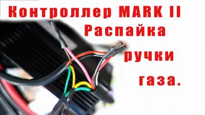

На заметку..   Распайка         ручки            газа - Контроллер MARK II
