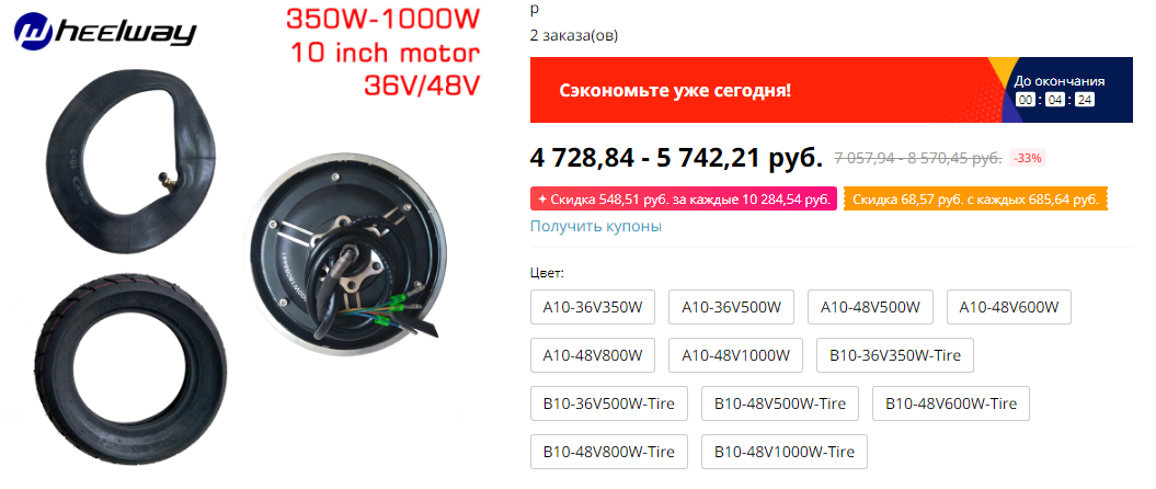

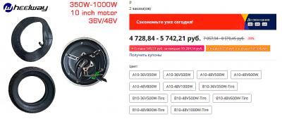

Татос
#355
Помогите разрешить вопрос. Китайцы при продаже движков ,часто предлагают выбрать разные характеристики по напряжению и мощности. Как вы думаете, движки действительно будут различаться, или это фикция?
Бывает по всякому. Чаще - фикция, но могут и усиленные провода ставить, другое исполнение редуктора, термодатчик.
Татос
#357
[user]edw123[/user], спасибо. Есть ещё вопрос. Хочу купить мотор для самоката, сейчас батарея 36в. В будущем , если скорость не понравится, переведу на 48в. То есть,лучше сразу купить движок на 48 вольт и мощностью под мой контроллер? Он универсальный 36-48 вольт. Как будет работать движок на 48 вольт, если подать 36. Это колесо прямого привода.
Мотору без разницы какое напряжение. Контроллер подаёт нужное и нужную мощность. Моторы надо по оборотам хх подбирать, сравнивая при одном напряжении или пересчитывая на разные. Параметр RPM,
Думаю ширина магнитов разная. Всё-таки 350 и 1000 вт разница уже весьма существенная
