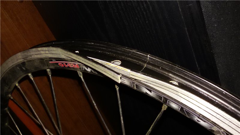

Всем кто внимательно читал данную тему, ободов 5 уже вдоль разъехалось, и все санринглы. 1 - случайность, 2 - совпадение, 3... вобщем болезнь в наличии.

вчера вечером поехал отвозить сливы одной знакомой , сливы со своего огорода
она живёт в соседнем городе на 2/3 пути налетел на железку валявшуюся на краю дороги
железку было плохо видно из за пыли , передним колесом не зацепил , зацепил задним на скорости 45-50кмч
удар  камера издала громкий пук , задок завилял я не упал проехал слегка притормаживая
в общем обод веинманн дм30 , покрышку и камеру под замену

Это разве даунхильный? Скорее даунхилый, а колёса надо качать до 5 очков или более, тогда на треснутом ободе и яйце доехать можно будет. Кстати считается, что вейнман дм30 и алексримс дм24 идентичны, но по факту только снаружи, вейнман легче(за что его любят и восхваляют велосипедисты) и сопливее, пройденный этап.

после двух сезонов катания и я свой обод отправил в топку, попал в яму на  дороге, где люк утоплен. Результат вмятина на ободе, которая начала рвать покрышку, сразу снял и пошел переспицевал. Когда снял обнаружил трешены в несколькольких местах от дырок. Обод был Аванти.

А ещё может дюже широкая резина его разпирает?Треть обода в трещинах:

все стандартно: MTX39, 60 км/ч, ночью проглядел ямку жесткую. В итоге вмятина, трещина, порванная 3,2мм спица. После этого еще больше 100км откатал, еще бы и дальше катал, но тут датчик холла выбило.

А тем временем 18" мотообод, установленный еще в ноябре 13-го взамен почившего даблтрека, ходит 20-ю тысячу км без нареканий (причем с той же покрышкой и теми же спицами)
