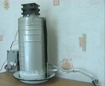

Цитата: DimS от 06 Апр. 2017 в 21:17
Эффективность гладкого испарителя очень мала.
Может имеет смысл поставить, на термопасте, кулеры ? (Не сворачивая в трубочку.) Холодить лучше будет ?

Цитата: варп от 05 Дек. 2017 в 17:16балаган про "опрыскивание водой конденсатора" с целью увеличения эффективности холодильника...
Приведу простой пример,  холодильник  в неотапливаемых сенях осенью при темрературе воздуха в сенях +10, включался реже, чем летом, когда  температура воздуха была + 30.
Холодильник б/у можно купить за пару тысяч.
Автор темы опытным путем получил данные о том, холодильная установка способна охлаждать объем больше чем объем холодильника.
Это  и нужно именно для хранения овощей.
Так что данная идея имеет смысл и экономически выгодна.
