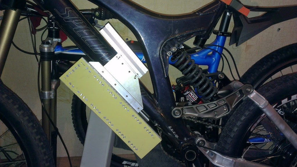

не совсем понял как будет крепится короб к раме, можно по подробнее. На фото дак вообще магия - болт на хомуте не прикручен, а короб не падает  %-)

Да чуток упустил из виду крепление короба к раме :laugh:
Снизу короб держится на двух болтах флягодержателя
А верхний хомут пока не закончен

все понятно, спасибо за фото с шестигранником. Надеюсь дырочка отверстие будет закрываться чемто более отличающимся от скотча.

[user]Aserok[/user], какой вес аккума?
Вначале показалось что вилка к заднему крылу приделана, а не от второго вела)
Aserok
 Не взвешивал, но гдето под килограм сам короб. Корпус сделан из дюрали и алюминиевого профиля. От пластика отказался потому как находится не в треугольнике рамы , а в подвешенном состоянии. Позже будут детальные фото и чуток процесса изготовления.

Aserok
Прцесс создания корпуса
