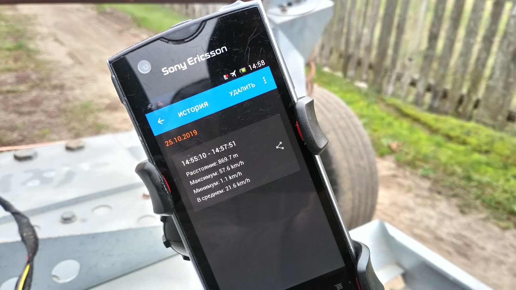

Здрасте всем :-)
Есть первая победа над куртисом, к сожалению и последняя в этом году, так как хранить в собранном виде машинку негде, так что зимовать электроника будет дома.
Кратко: АКБ стартерные, подешевле, временные. 75 Вольт 60Ач. Контроллер куртис 1236-6301, двигатель асинхронный на совмещенных обмотках.
Контроллер настраиваю через ноутбук с СОМ портом и софтиной, гуляющей в свободном доступе по интернетам.
Рама послужит еще испытательным стендом, но буду делать сварную из трубы - наигрался с листовой сталью. Опыт - сын ошибок трудных :sorry:
На севших аккумах при 72В и просадке до 65(установил сам что бы не убить раньше времени аккумуляторы) осмелился разогнаться до 60 км/ч - было страшно.

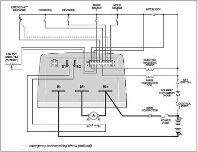

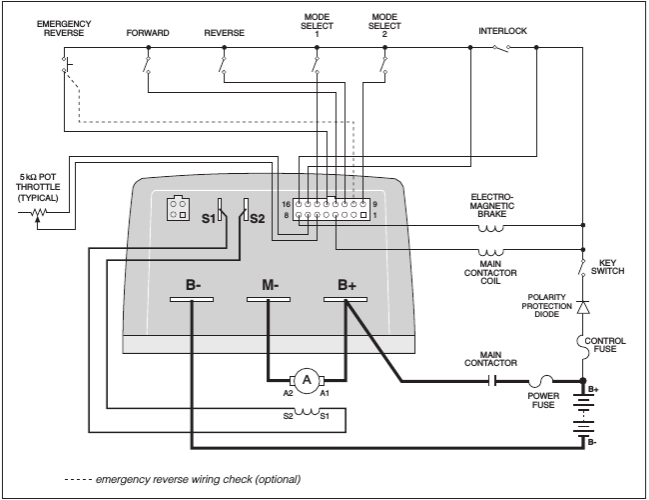

Здравствуйте. Помогите с проблемой. Есть контроллер Curtis серии 1243 на 300А . Не запускается. Вроде все по схеме подключено, но запуска нет. Есть ошибка 3.2. Плюс на катушку контактора приходит, а вот минус контроллер не выдает. Вопрос почему?

Как то лазил в 1221 (не было выхода на контактор), драйвер контактора в аналоговом контроллере состоял из полевого транзистора, операционного усилителя компаратора 293 , низкоомного резистора (токовый шунт для контроля тока обмотки катушки контактора?) и какой-то цифровой микросхемы. Но в моем случае дело было не в драйвере контактора, как оказалось. При замене деталей по питанию (оказывается внутрь корпуса контроллера попадала вода) начал срабатывать контактор,все заработало.
В целом мало в этом соображаю, но представляю себе примерно так: подается питание и контроллером производится диагностика, если все нормально и далее если водитель производит правильную последовательность включения (там HPD и прочее), то все должно заработать.
Если Ваш контроллер кодирует ледом ошибку и указывает на:
1.Main contactor stuck closed.
2.Main contactor driver shorted.
То надо выполнить:
Check wiring and contactor,
затем: cycle KSI.
1.Stuck я не знаю что такое (google translate дает: "главный контактор заклинило"), может быть главные/силовые контакты (или якорь контактора заклинило мусором и пр.?)?
2.Закорочен драйвер главного контактора (google translate дает: "главный контактор закорочен")?
То есть необходимо проверить внешние цепи от контроллера к контактору, можно прозвонить обмотку контактора, как правило они не более чем 1 амперные. Проверить главные контакты. Проверить механику якоря контактора и т.п.
Cycle KSI - выключить питание (замок), все проверить/устранить, затем включить питание (замок).

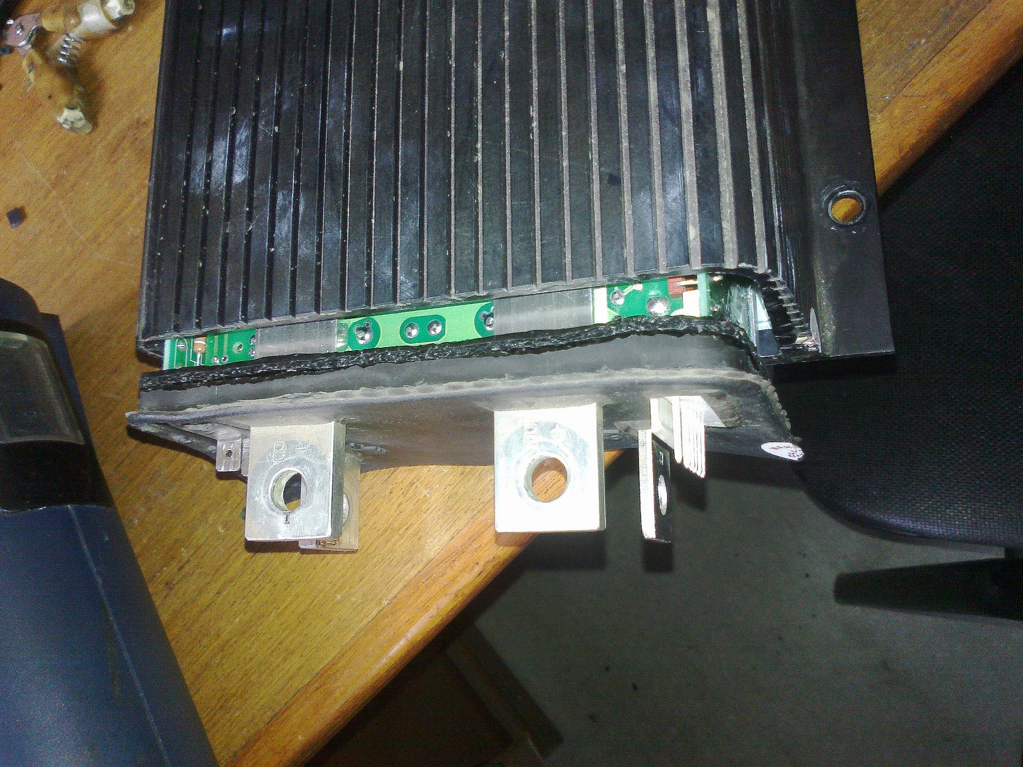

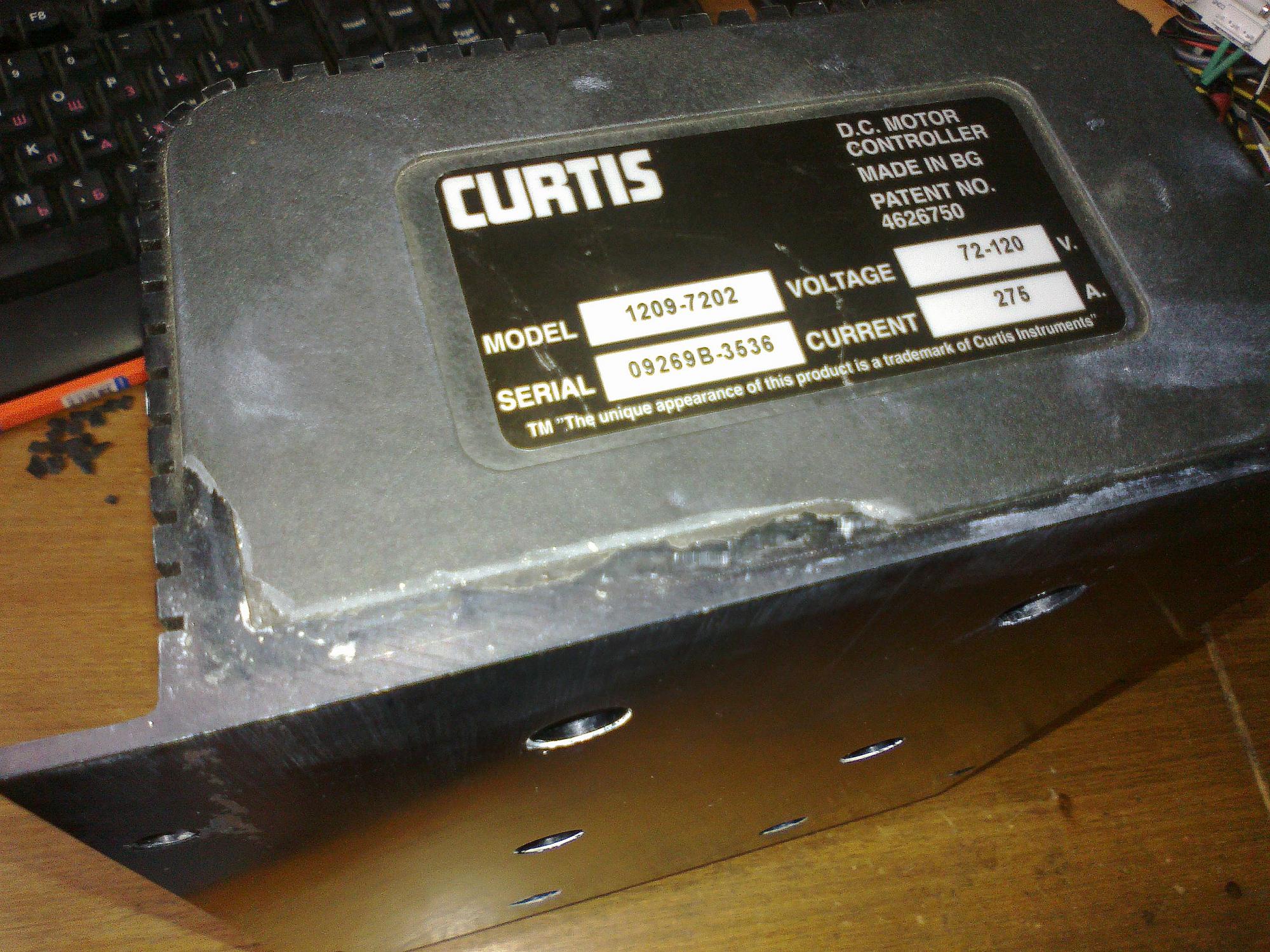

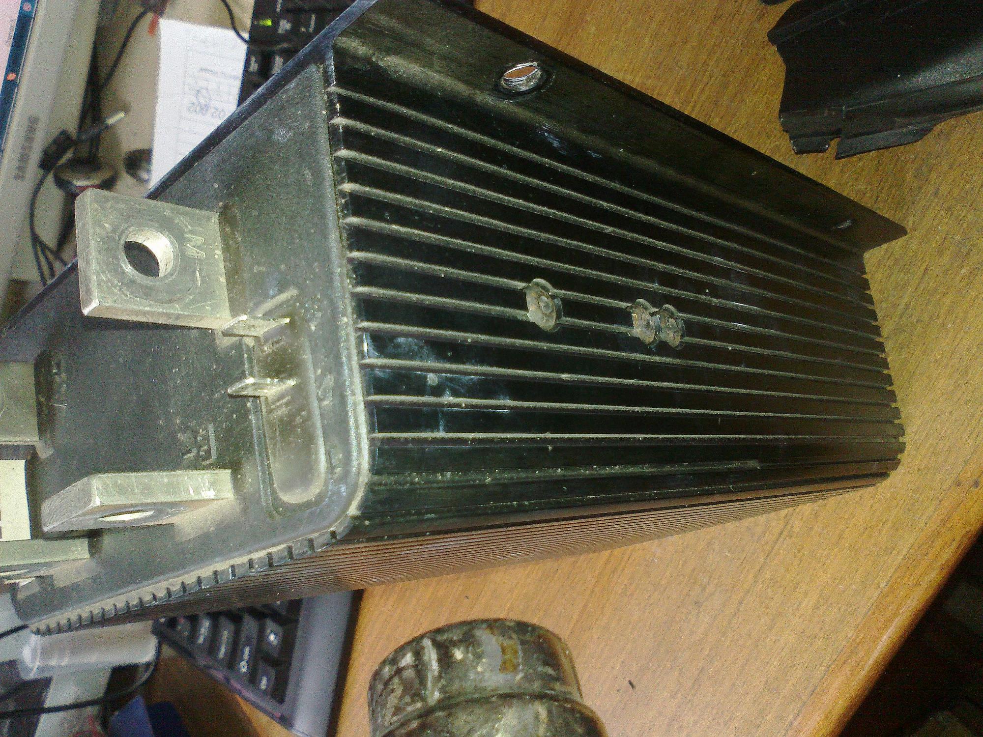

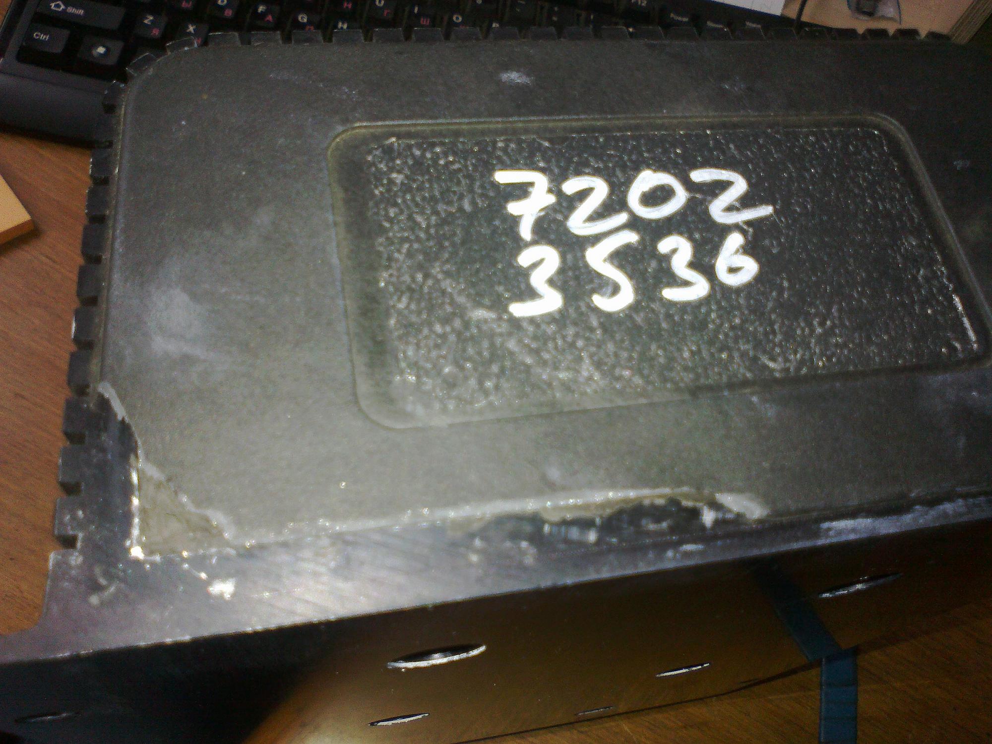

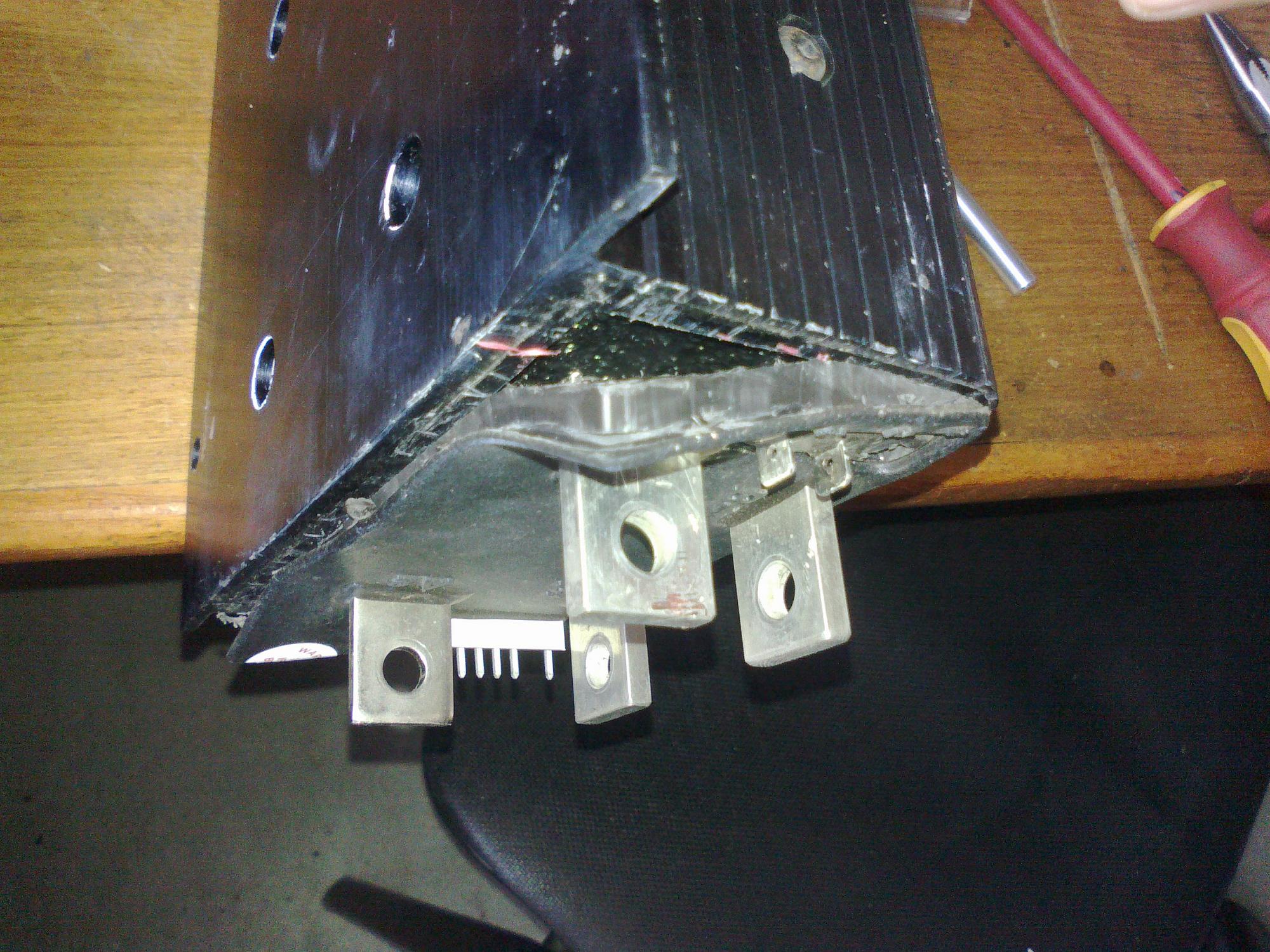

Доброго всем.

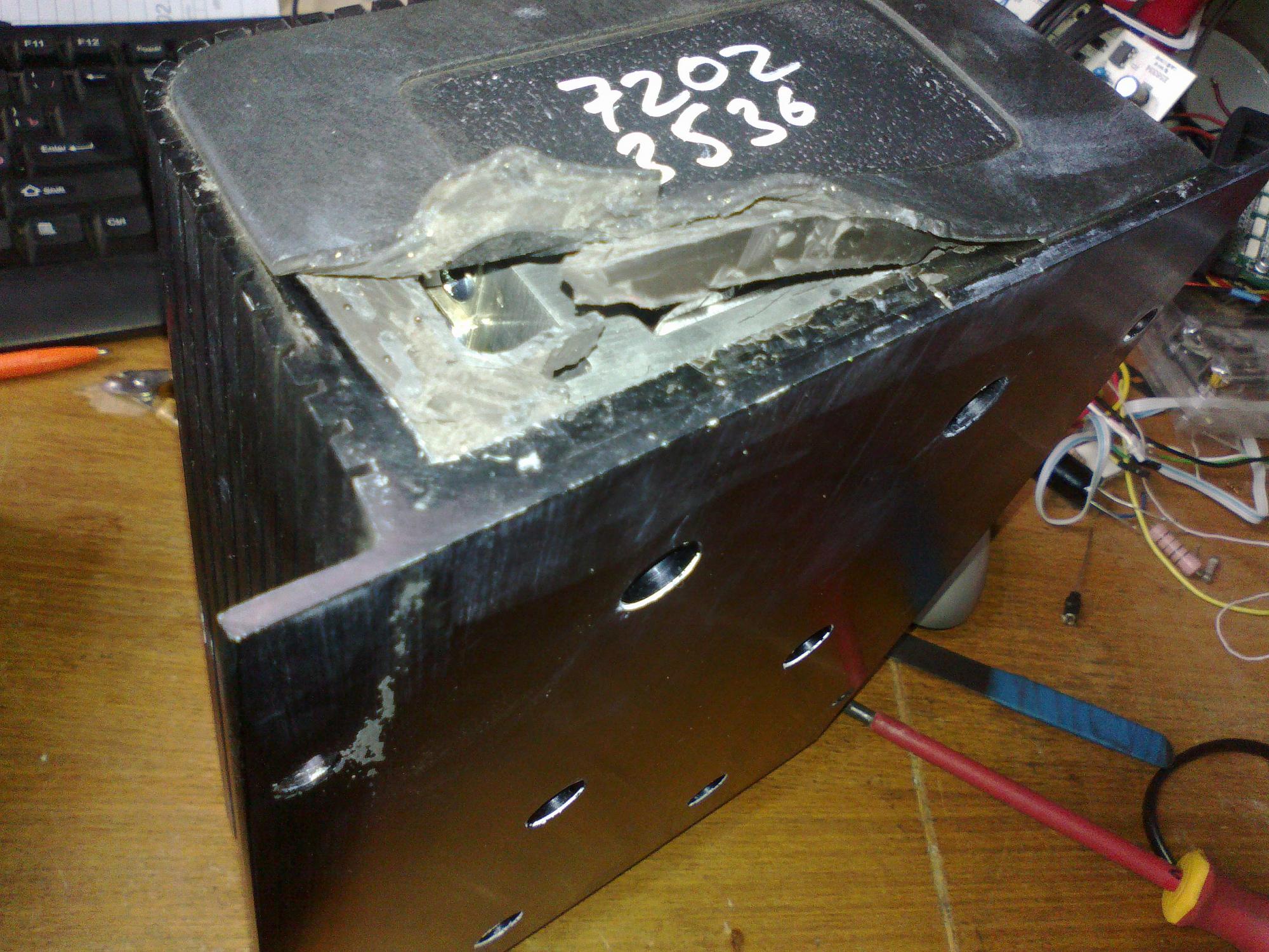

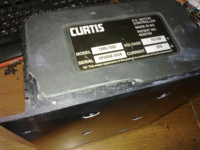

Тут вопрос уже поднимался - как разобрать контроллер для ремонта - он залит резиновым компаундом, с боков пластиковые крышки, снизу 6 винтов сквозь корпус в радиатор.
Винты открутил, заднюю крышку начал отковыривать - ломается у корпуса а далее насмерть приклеена - боюсь пока что-то далее делать.
1209-7202 275А 72-120в от электро тележки.
Серик
Здравствуйте,
Уважаемый PupaJr!
Нагреть феном компаунд и прорезать ножом весь периметр компаунда, ограничив глубину погружения ножа.
Тянуть (предварительно открутив винты в основании) за шину М- можно уверенно, а за шины B+ и  B-  осторожно, не сильно. За шину А2 вообще не стоит тянуть.
Картинка с интернета.
PupaJr
Спасибо большое, прояснилось.
Нашёл как вскрывали похожий блок и там же есть много по доработке, и ремонту...
https://www.summet.com/blog/2017/01/08/curtis-1231c-8601-500a-pwm-dc-motor-controller-teardown/
Вот мой процесс вскрытия в картинках может кому поможет тоже:
Начал отковыривать по периметру без нагрева-
оторвал шильдик чтобы не сплавился от строительного фена - с ним правдо пошло легче
с боку были какие-то винты - при вскрытии задней стенки - она вся сломалась увидел что они просто вкручены и ничего не держат. пошевелил плату и радиатор - оторвал всё от корпуса и всё легко задвигалось вверх/вниз, а так была прилипшая и просто вытягивать вперёд думаю бы было очень трудно.
Перешел к нагреву переда и подковыриванию с боков.
В итоге проковыряв всё по периметру чуток и шевеля за "попу" плату и радиатор перед зашевелился ещё легче и подался вперёд - даже за концы не тянул.
При осмотре платы ни дыма ни копоти не видать... видимо управляйка сдохла.. будем курить...
