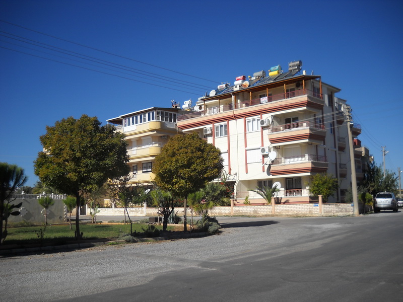

Кто нибудь встречал генератор электричества от пара солнечных коллекторов? Или стирлингов?
denis72
В Турции, на крыше почти каждого дома стоят такие водогрейки.

Турки в основном пользуются плоскими коллекторами (у них морозы редкие и плоские стоят существенно дешевле)
Плоский коллектор имеет максимальный нагрев воды до 75 градусов, то есть закипятить им воду проблематично. В то же время плоский коллектор при плюс 5 градусах уже практически не работает, даже в Крыму стараются ставить  ваккумные коллекторы.
