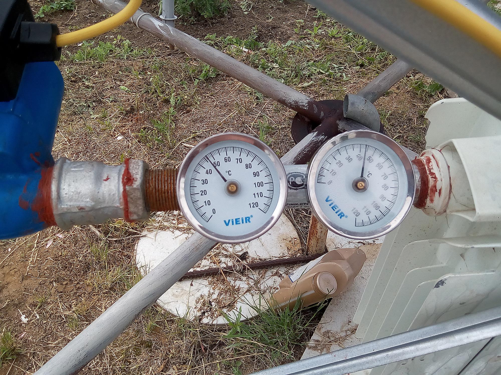

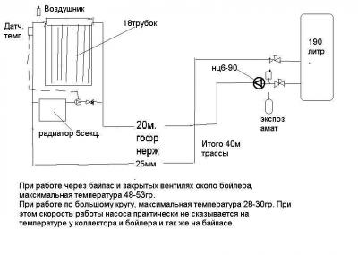

Купил солнечный коллектор напорный на 18 трубок. К нему бойлер на 190л. Собрал систему, сначала не туда поставил обратный клапан и не было циркуляции по большому кругу. Но по байпасу всё отлично нагревалось и радиатор отвода тепла был очень горячим, как показалось рукой, но в итоге было 48-50гр. Даже накрытый простынью коллектор давал тепло. Но убрав обратный клапан и запустив большой круг причем даже на минимальной скорости циркул. насоса, не говоря о максимальной, я не смог получить даже 30гр на входе в бойлер и на выходе коллектора 32гр. Объём теплоносителя 35л в системе, воды в бойлере 190л. Длинна трассы 20м+20м нержавейки 25мм в утеплителе к-флекс.. Это практически в +30 на улице и 4 часа на палящем солнце. И смысл мне было городить байпас, покупать лишний насос, лишнюю арматуру. И получается теперь потратив почти 27т.руб. только на коллектор, мечтая не платить за электричество по 3т.руб. в месяц, придется ещё докупать коллектор, но уже другого типа за 32т.руб. И опять на выходе получить не 80гр. а всего лишь 50гр. Это максимум что могут коллекторы, которые встроены в систему с бойлером и более менее длинной трассой, а не с одним лишь радиатором отопления. Эта система не для России, точнее не для средней полосы. Люди не тратьте деньги, кпд очень низкое, эффективности и экономии никакой!!! Коллектор китайский, от фирмы дуалекс.

Явно где-то ошибка. Вакуумные трубки кипят под Москвой зимой в -15 град.

Бойлер должен стоять у коллектора (какие 20 метров?  O_O), подводимые трубки минимальной длины и хорошо утеплены. Радиатор естественно отключен. Если 18 трубок дают 1.5квт(например) тепловой мощности, а радиатор тратит это все, то вся накопленная энергия уходит в паровозный гудок.
Летом народ частично закрывает коллектор  или лишнее тепло уводят в бассейн. Понятно что это не с 18-ю трубками, а значительно большая площадь.
И да, коллектор выбран неправильно для внешнего бойлера. Такую систему ставят на локальный потребитель, т.к. у нее свой бойлер.
