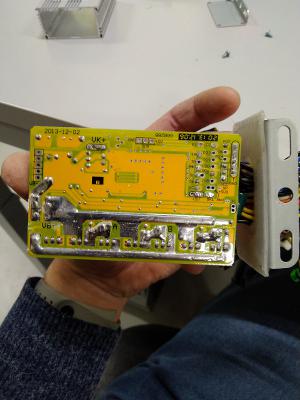

Купил такие контроллеры для полноприводного эл-велика Wellness City Dual.
Там есть разъем "Electric brake".
Подскажите, пож-та, какая 3-х контактная ручка для него нужна, и можно ли их
включать впараллель для 2-х контроллеров?

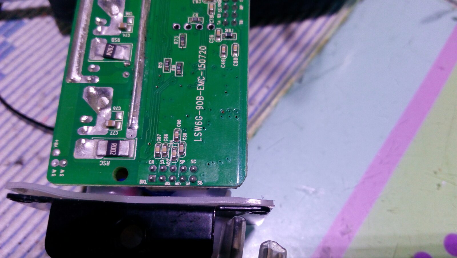

Всем доброго времени суток! Подскажите по назначению точек на плате такой, или где я могу почитать про это?
Интересуют точки с электрическим тормозом и если есть увеличение или уменьшение лимита скорости, реверс.
Замыкание на землю TB или SM не дают никакого результата.

[user]Ahtung533[/user], у вас сбоку, там где большой палец, есть 5 отверстий для программирования, похоже как на копиях инфинеонов, там есть подписи? Часто копии инфинеонов преотлично (с небольшими нюансами) шьются при помощи XPD и "ТВ" запрограммировано на +5V, и led и р2 тоже могли запрограммировать как попало. Если запрограммировали на все 3/4 положения переключателей/кнопок 100% то это не найти.

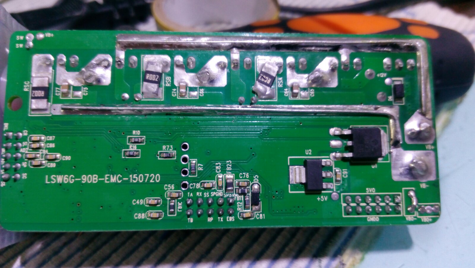

Что-то не работает круиз(подключал CR на GND - ничего), может потому-что нет ручки газа (вел устроен так, что работает только в режиме "помощь педалям")?
Если ставить ручку газа - то где выходы для ее?
4итатель
SP5V +4.3V питание
SPGND общий
сигнал от ручки газа SS
А  ещё вглядитесь в резистор RSA, на нём трещина? и куда он потёк расплавив припой?
elektrobiker
Цитата: 4итатель от 03 Март 2020 в 05:51А  ещё вглядитесь в резистор RSA, на нём трещина? и куда он потёк расплавив припой?
Да, действительно трещина, и что с этим делать? Просто замена резистора, или там последствия могут быть..... вел вроде норм работает.

Цитата: elektrobiker от 03 Март 2020 в 08:23Да, действительно трещина, и что с этим делать? Просто замена резистора, или там последствия могут быть..... вел вроде норм работает.
на пасе едет? какой процент помощи 50 или 90? резистор заменить на 2 милиОм, проверить мосфет.
