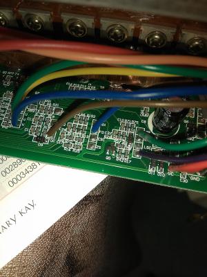

Цитата: 4итатель от 03 Март 2020 в 05:51
SP5V +4.3V питание
SPGND общий
сигнал от ручки газа SS
вместо SS подключил SP  и...... о чудо!!!!! зарабротало!!!!
но круиз так и не удалось оживить.

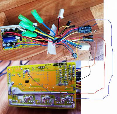

Здравствуйте, может кто-то мне помочь у меня такой контроллер и хочу повысить скорость (я новичок в этой теме)
есть такая возможность или нет?
Thunder_blade
[user]Radu[/user], на ТАпок фоткали? не видно ж ничего ....
Radu
поменял фотографию
MoRoman
Цитата: Radu от 05 Март 2020 в 22:48хочу повысить скорость
меняйте батарею.. чтобы повысить скорость, нужно повысить вольтаж.. ну или МК с другой намоткой.

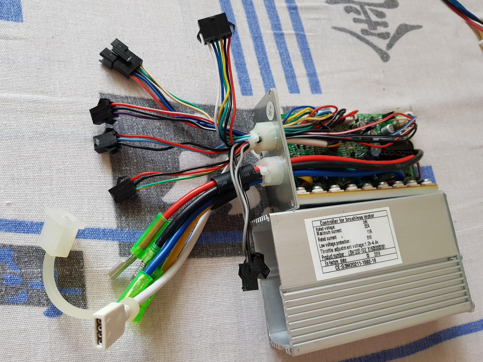

контроллер 7 транзисторов
у меня случайно не инфинеон ?
Дисплея нету.
Пермычки ставил, в двигателе характерный щелчок есть, напряжения везде есть.
Но не едет, не реагирует на ручку газа.
синий от ручки газа идёт на TA
4х контактный штекер  с оранжевым проводом непонятно для чего он ?
Белый провод от него идёт на SP - что это, никто не знает случайно ?

4итатель
Обычно "та" - педальный ассистент, "sp" вход сигнала газ
Но и это не факт, что цвета проводов холлов и фаз подойдут друг к другу, часто их нужно перебирать по таблице  до 36 вариантов.
MoRoman
[user]Brus Lee[/user], ручку газа к PAS подключили. Собственно выше всё правильно написал человек. Черный, белый, оранжевый ваша ручка, только не втыкайте как попало..
Brus Lee
#1286
Цитата: 4итатель от 15 Март 2020 в 12:41Обычно "та" - педальный ассистент, "sp" вход сигнала газ
[user]4итатель[/user], да, всё верно: "sp" - это газ.
Этот белый провод, который идёт на "sp" с 4х проводного контакта, я подключил вместо синего на ручке газа.
Мотор заревел, я поменял местами фазы синий с жёлтым и всё плавно закрутилось.
РЕШЕНО.

[user]Brus Lee[/user], здравствуйте подскажите,  у меня такойже контроллер, ручка газа подключена к точке sp,  в 4х контактном разъеме стоит перемычка синего и красного провода, в моторе раздается слабый цок при  кручении ручки газа(переменный резистор),  подскажите, что еще необходимо соеденить?
Запустил,  оказалось без датчиков холла контроллер не умеет работать.
