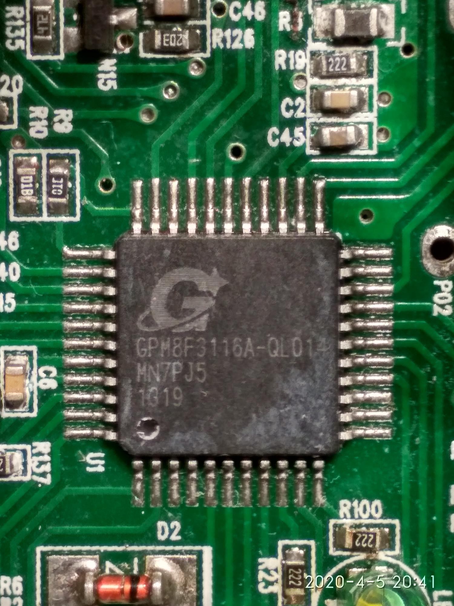

приветствую уважаемых Форумчан
имею в распоряжении 3 контроллера
прошу подсказать по названию обозначений контактных площадок на плате , их назначение и принцип работы
позже сформирую посты для публикации в теме ниже по ссылке , для всеобщего доступа
https://electrotransport.ru/index.php?action=profile;area=showEBookMark;sa=addnewbookmark;new=248284
ниже привожу фото и обозначения для каждого из трех

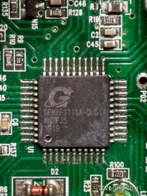

1) 250вт 36в - маркировка на плате VP-300-G-V1.3-A
проц - GPM8F3116A-QL01-MN7PJ5  1319
обозначение контактных площадок на плате

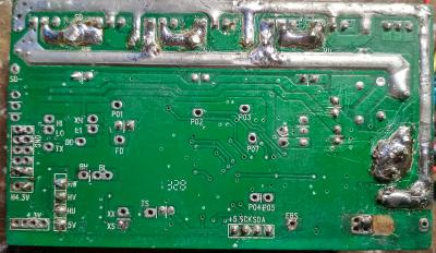

2) 350вт 36в - маркировка на плате VP-350-G-V3.5.4
GND - тонкие черныепровода
5V - тонкие красные провода
HW - фазный провод холла мотора (тонкий синий)
HV - фазный провод холла мотора (тонкий желтый)
HU - фазный провод холла мотора (тонкий зеленый)
MW - фазный провод мотора (толстый синий)
MV - фазный провод мотора (толстый желтый)
MU - фазный провод мотора (толстый зеленый)
BL - тормоз по низкому уровню (тонкий зелено-белый) включается коммутацией на GND
BH - тормоз по высокому уровню (как работает не разобрался)
XX - обучение , включается коммутацией на GND
XS - сигнальный от ручки газа - выход датчика холла в ручке газа (тонкий зеленый)
EBS - рекуперация
SV -
HI -
LO -
TX -
TS -
XH -
1:1 -
DD -
FD -
H4.3V -
4.3V -
5V -
PO1 -
PO2 -
PO3 -
PO4 -
PO5 -
PO7 -
SCK -
SPA -

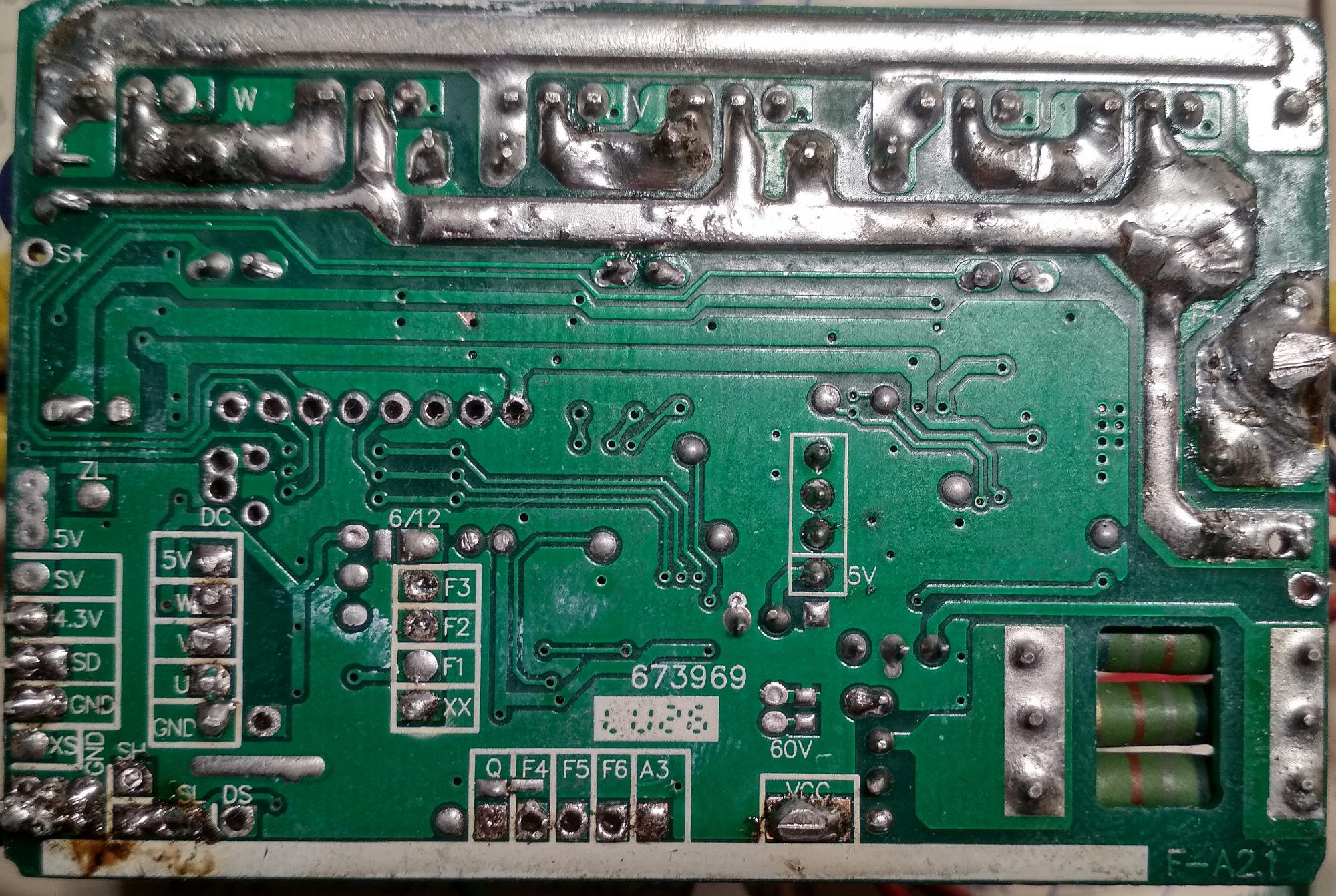

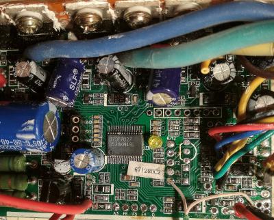

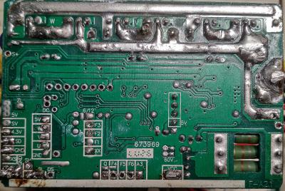

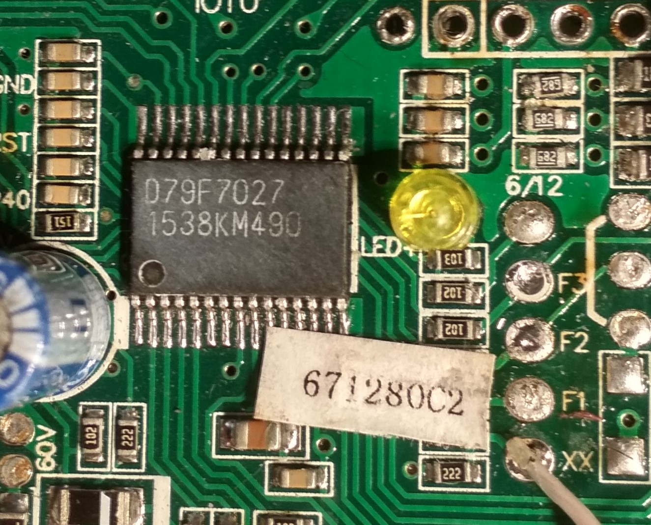

3) 350вт 36в - маркировка на плате 673969  LU26  671280C2
проц - D79F7027
GND - тонкие черные провода
P+ - толстый красный (+) батареи
P- _ толстый черный (-) батареи
VCC -
60V  -
Q - оранжевый
XX - обучение (тонкий белый) , включается коммутацией на GND
F1 -
F2 -  включение скорости  (тонкий коричневый)  включается коммутацией на GND
F3 - включение скорости  (тонкий синий)  включается коммутацией на GND
F4 -
F5 -
F6 -
A3 - сигнальный противоугонки (тонкий синий)
DS -
XS -
SL - (тонкий белый)
SH - (тонкий желтый)
SD - сигнальный от ручки газа - выход датчика холла в ручке газа (тонкий зеленый)
4.3V - подобие 5в (тонкий красный) для питания датчика холл ручки газа
5V - красный
6/12 (SMD перемычка) - предположительно тип мотора (60/120 градусов)*
ПС. - по веткам форума пробежался , в обозначениях и функциях есть разбежности (на одно и то же обозначение приводится несколько функций в разных постах)
пожалуйста не посылайте по форумам и темам , известное и однозначное подписал , укажите пожалуйста функцию и назначение неизвестных
п.с.-2 - схематично все контроллеры похожи на те что представлены схемой от уважаемого  Kullx
https://electrotransport.ru/index.php?action=profile;area=showEBookMark;sa=addnewbookmark;new=248303
Thunder_blade
Вы интересный батенька, наверняка можно узнать только эксперементально, китайцы их программируют как бог надушу положит, замыкайте контакты на землю через резистор на 100ом скажем и смотрите как будет вести себя контроллер. С той или иной точкой.
