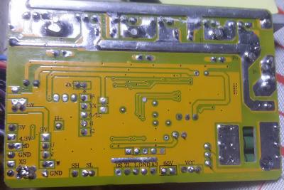

Всем привет.
Не нашёл распиновку этого контроллера.
Встречался кому ?
Где на плате взять тормоз рекуперационный и круиз?
интересует, что такое i6 i1 i2 DS ZL H+ DC L
Кая я понял из ветки, то ХХ это обучение, SD это сигнал акселератора, A3 противоугонка, vcc замок зажигания
Спасибо.

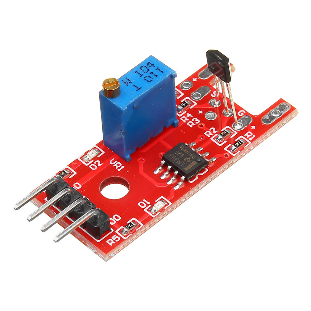

Вообще, я в разъем засовывал вот такой ДХ: https://www.chipdip.ru/product/tle4905l.
Цифровой униполярный Infeneon, время нарастания сигнала 1 мкс, напряжение питания:   3.8-24В.
Цитата: edw123 от 21 Май 2020 в 13:16На простых контроллерах на пас цифровые датчики. Можно на Ардуино собрать генератор, можно и от компа, но надо 4В выход.
Не намекаете ли Вы, что можно было не выпаивать датчик Холла вот с этой платки, которая тоже у меня валяется?

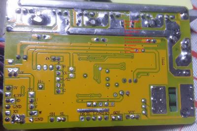

aceromom
#1341
Вот выяснил почти все пины, см фото
xx обучение
вы газ
zl педали
XS душилка
sl низкий тормоз
L круиз
i1 пониженная скорость
i2 (H+) повышенная скорость
dc реверс
a3 блок колеса
vсс ключ зажигания
DS ?
везде пишут что DS на X? но тут нет X.
DS на gnd получается как SL? низкий тормоз.
Дорожка от DS через диод идет на SL
нет рекуперации?

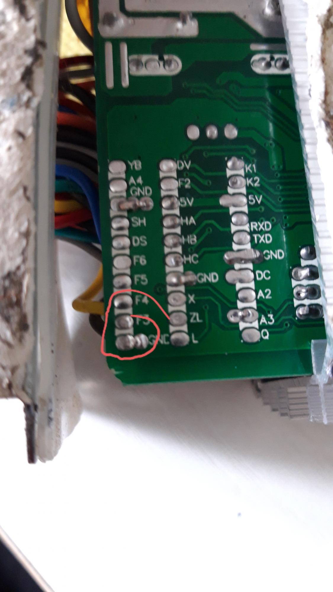

ПОДСКАЖИТЕ как подключить скорость.
скорость была подключена желтым проводом к F3  на контроллере 1.5квт. Поставил новый контроллер 2квт на такомже месте есть сиреневый провод обозночение YB при увеличении газа на сиреневом проводе увеличивается вольтаж от 0 до 62В. при подключении сиреневого провода спидометру-не показывает скорость.? с чего копать?
это 1.5квт.
это 2квт
мой тел. +375445436737
Дублер
принцип работы? что должно быть на проводе идущем на показанияскорости? при увеличении газа плавно меняется напряжения от 0 до 60В?

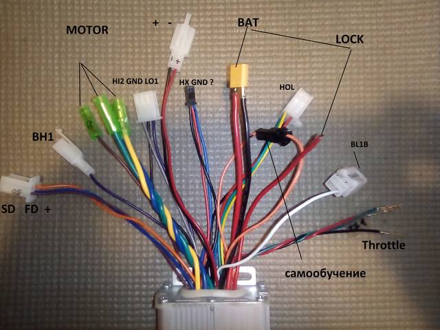

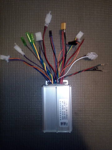

Доброго дня .Ребят может кто знает  этот контроллер или обозначения ? Вчера  запустил от него Ninebot ES1
Под вопросом несколько разъемов.........
SD2 FD +  три  провода
HX GND  и третий провод  не понятно - черный разъемчик
LO1  GND  HI2 - три провода -  белый разъемчик .
Со всем остальным разобрался .
Хотелось бы  чтобы  от оригинального  тормоз  работал  - на рекуперацию . А на этом контроллере есть ? Информации  у продавца нет . Похожие  искал  - не смог найти  отличаются  хоть одним проводом  . Полностью идентичные не нашел . Мощность  350ВТ
Paxxa
Лучше с фото платы
А если догадываться то sd2 - напряжение фазы.
Fd душилка
Lo и hi 2я и 3 скорость соответственно.
Плохо искал.
Добавлено 09 Июнь 2020 в 10:02
Hx круиз наверное
