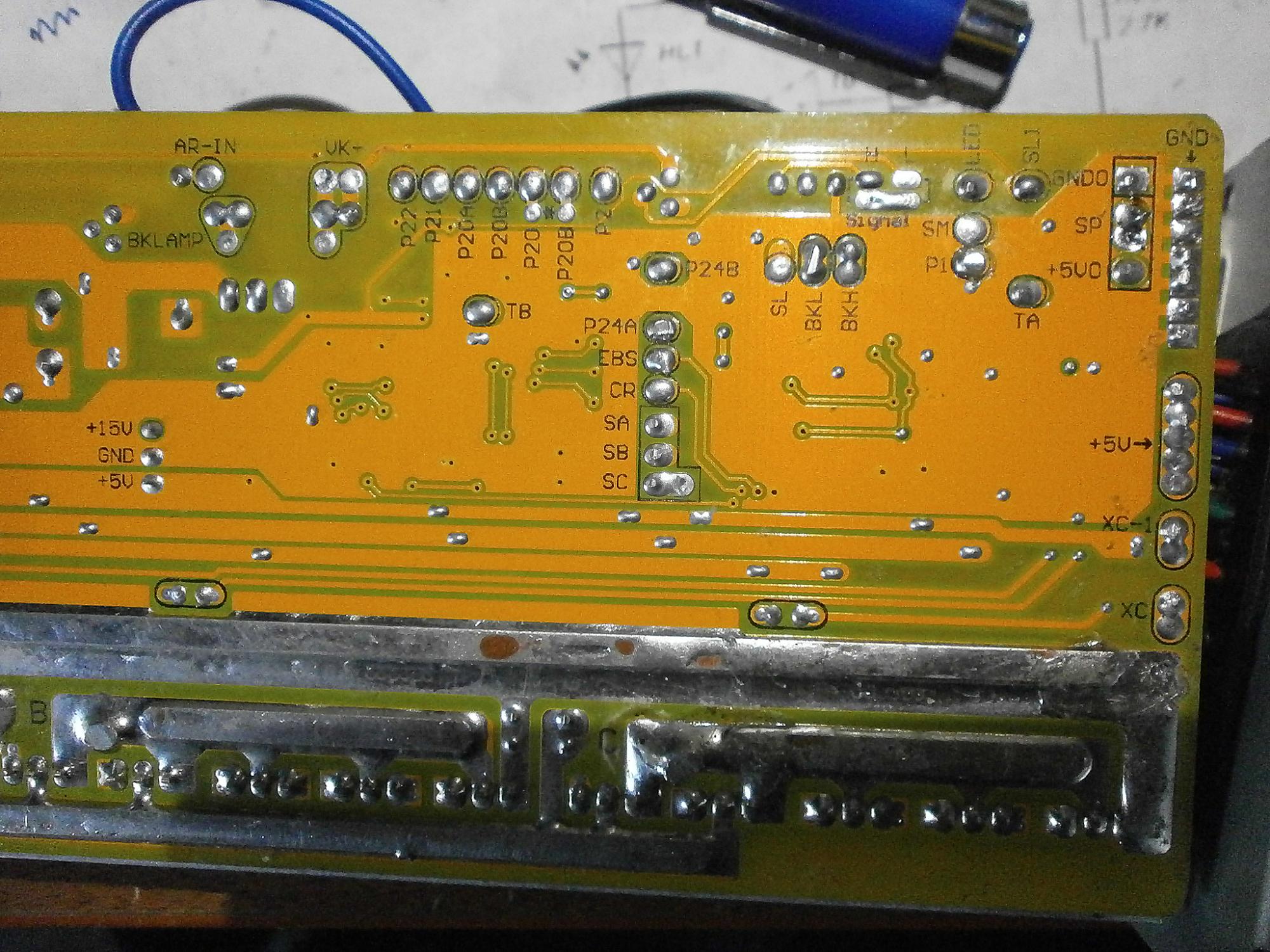

rzaviy
[user]Paxxa[/user], Проблема не в том правильнее или нет,по фазному показывает только тогда,когда есть напряжение,а когда накатом едешь,то и скорость не показывает и пробег не считает.
Мой "ПЕПИЛАЦ"
Oleg_
Цитата: Paxxa от 09 Июнь 2020 в 09:58
Лучше с фото платы
А если догадываться то sd2 - напряжение фазы.
Fd душилка
Lo и hi 2я и 3 скорость соответственно.
Плохо искал.
Добавлено 09 Июнь 2020 в 10:02
Hx круиз наверное
Спасибо , так все обозначения именно с платы , я вскрывал и прозванивал до разъема.
Получается тормозить рекуперацией не получится....
И половина выводов надо резать за ненадобностью.

Paxxa
Цитата: Oleg_ от 09 Июнь 2020 в 13:39я вскрывал и прозванивал до разъема
Ну и что с того. Таких плат с такими же обозначениями тьма

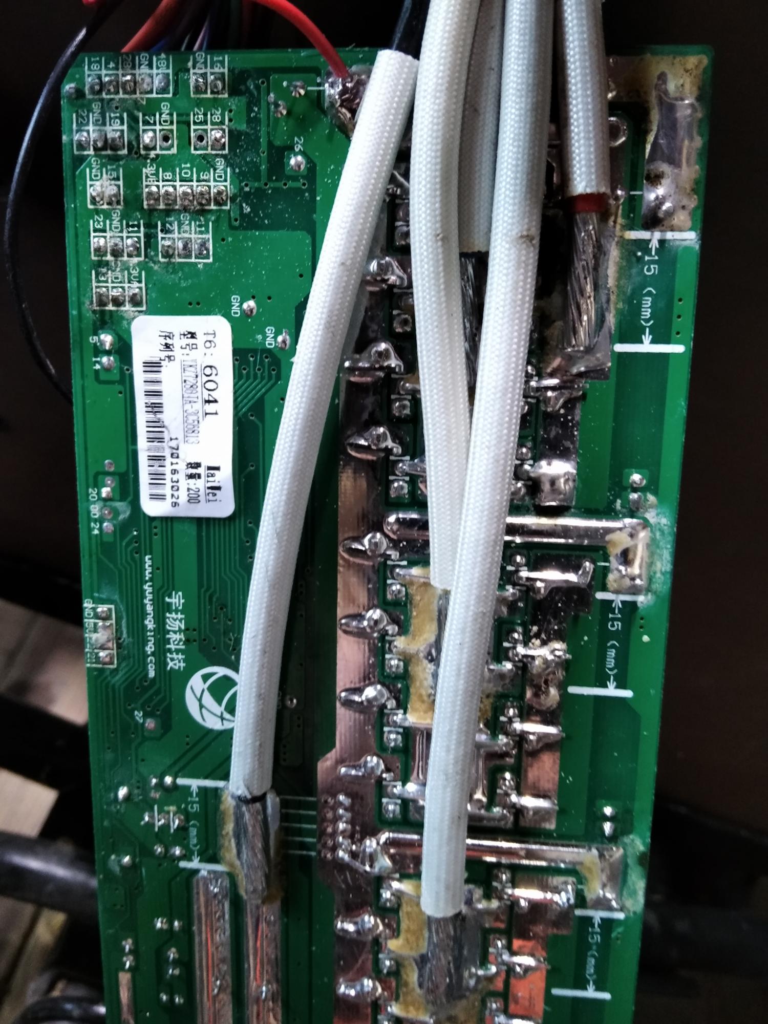

Уважаемые форумчане!

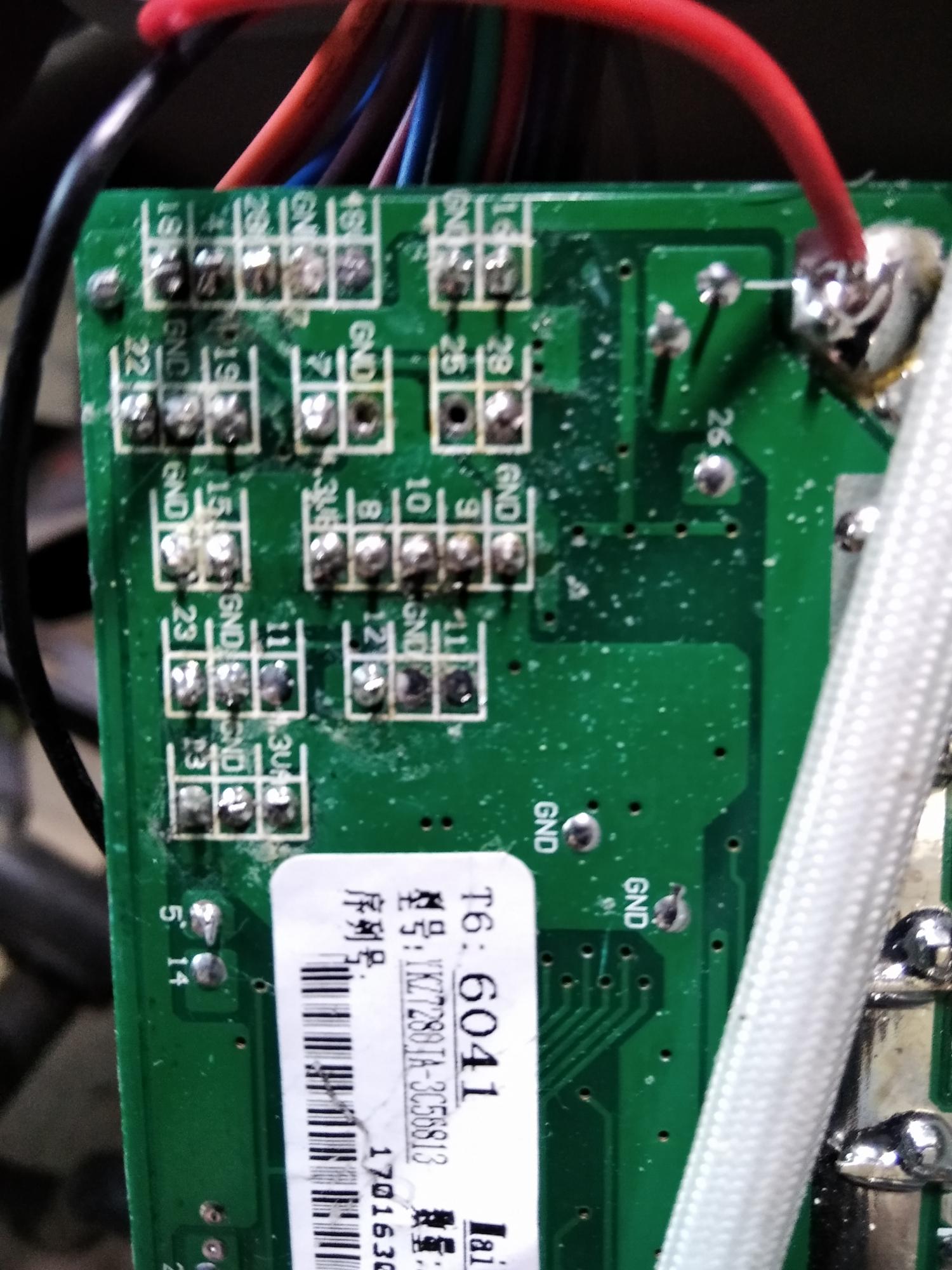

Контроллер YS903SM_2, процесор STMS903K3T6C.
Помогите пожалуйста определить, что обозначают точки подключения:
SP  - скорость
TS1 - педаль сенсор
HH  - тормоз высокого уровня
HL  - тормоз низкого уровня
Temp - скорей всего температура?
MSP  - круиз
CCw  - задний ход
EBS  - скорей всего рекуперация?
Четырёхконтактная площадка STY 02?
1:1 ?
1:1 5V?
O3?
Четырёхконтактная площадка внизу J22 J23 +5V земля
Можно ли подключить дисплей и какой?
Спасибо.

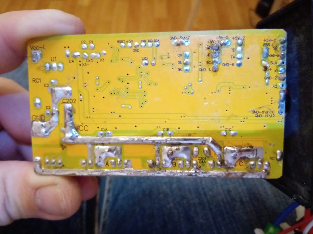

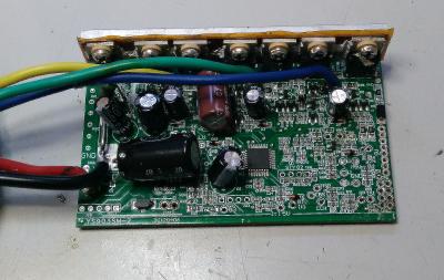

vortexxx
Доброго всем, короче не смог никак включить холлы и конечно не могу изза этого электронный тормоз юзать.
распиновка из начала этойтемы + свое немного
CR - вкл круизконтроля. при замыкании на минус вкл и держит установленные параметры.
SL - программирование контроллера. Если включить когда замкнуто на минус он считает напряжение батареи нижним порогом ( неделать при полностью заряженной, никуда не уедете). при замыкании когда контроллер вкл идет определение датчиков и фаз крутит мотор туда сюда.
у меня это не работает
BK - при замыкании на землю включается электро тормоз. рекуперация или просто нагрев атмосферы нескажу.
но при вкл мне задний тормоз ненужен
EBS+ тормоз при замыкании на плюс. просто выкл мотор или смотри BK
EBS- тормоз при замыкании на землю. просто выкл мотор или смотри BK
дальше совпадает
SA SB SC датчики холла с мотора
SP -управляющий с ручки газа
и что у меня проверено опытным путем
х1 +скорость%
х2 -скорость%
Помогите включить холлы пожалуйста. Я конечно и так могу, но хочется конечно чтобы все работало.

Thunder_blade
+5в берете и землю с платы, SA SB SC соответственно входы от холов, подключаете,  потом делаете самообучение но уже с холами....  В чем вопрос? То
vortexxx
Цитата: Thunder_blade от 14 Июль 2020 в 14:34+5в берете и землю с платы, SA SB SC соответственно входы от холов, подключаете,  потом делаете самообучение но уже с холами....  В чем вопрос? То
бугага, да холлы то подключены и пашут, мотор колесо точно рабочее подключал к другому контроллеру.
тормоз я включил ТВ на землю - медленно но тормозит
А еще по фото это клон 306го инфинеона, сейчас изучаю в этом направлении.

vortexxx
Короче, решил посмотреть распайку, провода холлов распаяны не правильно. распаял желтый - желтый, синий-синий, зеленый-зеленый. Посмотрим как оно будет.
Горячий Джек,Огонь самокат 2WD (сгорела акб в куго), пилю сяаокат 2WD.
Это пустая трата времени. Они и  не должны по цветам совпадать. Могут, но не должны - суровая китайская реальность. Положено перебрать все комбинации и выбрать ту, при которой всё работает нормально.
vortexxx
Цитата: edw123 от 15 Июль 2020 в 23:30при которой всё работает нормально.
на плате а-а б-б с-с не правильно распаяны
Я ж говорю - не обязаны совпадать по цветам. Могут и совпасть - надо по работе проверять, а не по цвету.
vortexxx
ЕВ306 мой контроллер программируется, но включить рекуп и электро тормоз я не смог, ВК на землю и абс на землю и никакой реакции.
