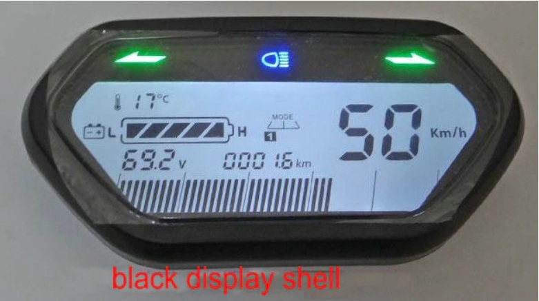

Подскажите пожалуйста на какой пин подключить спидометр?
В наличии такой китайский спидометр.
rzaviy
[user]banmy[/user], это вроде китай спидометр,который показание скорости берёт с одной из фаз.
Должен быть один банан ,как на фазные двигателя.
Мой "ПЕПИЛАЦ"
banmy
[user]rzaviy[/user], Банана нет, означает ли это что я могу подключить фиолетовый провод (speed) из спидометра к любому фазному проводу контроллера? А так же китаец говорит что спидометр можно подключить по холу но куда я не знаю  :-(
Мой старый спидометр был подключен на YJ но этот там не работает ни по холу ни по фиолетовому проводу (speed).
rzaviy
[user]banmy[/user],  точно не знаю,но для проверки достаточно подать на вход спидометра питание,например 0-5 вольт,чтоб случайно не спалить вход.И показания должны менятся. На фазе около половины батарейного,на ХХ
Добавлено 20 Июл 2020 в 22:17
Цитата: banmy от 20 Июль 2020 в 21:42Банана нет,
на контроллере или спидометре?
Иногда сигнал с фазы могут подать через простой разъём,проследите с фазы,может быть через резистор.
Мой "ПЕПИЛАЦ"
rzaviy
[user]banmy[/user],  так там вроде написан,хол сенсор спид.
Может подключается к холу в МК,для скорости.
Последнее время ставят отдельный хол в двигатель,чтоб показывал скорость,что то вроде геркона на колесе.
но если подать сигнал с холов мотора,тоже должен показывать,прада там показания надо настраивать,там срабатываниу больше на оборот.
Мой "ПЕПИЛАЦ"
banmy
[user]rzaviy[/user], Банана вообще нет нигде, какой приблезительно номинал резистора искать? Есть еще один контроллер так там на прямую с фазы идет на дисплей, такое вообще возможно?
С дисплеем все понятно, не знаю куда его прицепить на контроллер?
rzaviy
Цитата: banmy от 20 Июль 2020 в 22:24такое вообще возможно?
Да про это я и писал.
там тоже есть резистор для корректировки скорости,на тех китайцах шо у нас были,тоже такая хрень была,немного подстраивало скорость,показания.
Мой "ПЕПИЛАЦ"
banmy
На контроллере есть 3 пина хола и 2 питания для них но они идут через резисторы в процессор (без каких либо ответлений). Или может есть какой то способ припаятся к одному из датчиков хола через резистор или диод?
