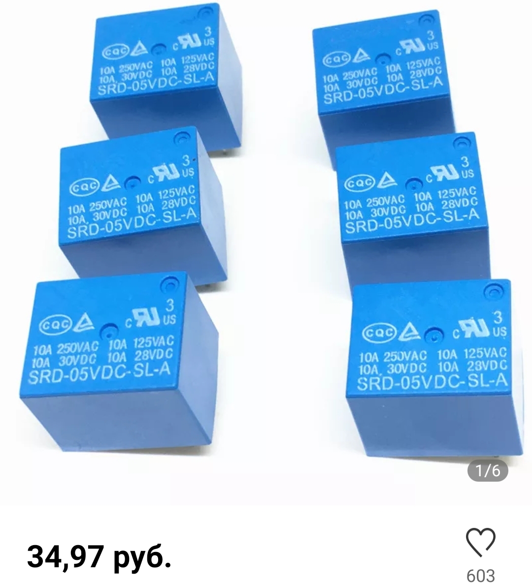

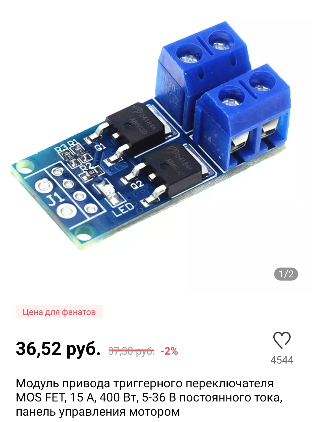

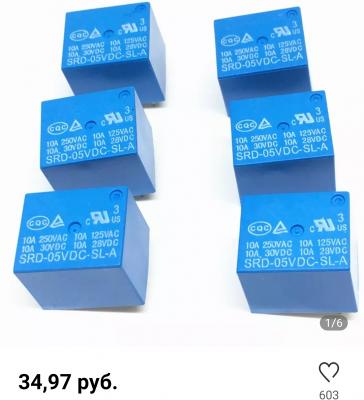

Всем привет. Вопрос такой. Есть выводы 5 и 12 в. Нужно подать на vcc контроллера напряжение батареи. Кроме как эл.мех. реле кто предложит еще варианты?
Добавлено 27 Янв. 2021 в 03:42
И сразу попутный вопрос почему китайцы пишут напряжение vdc < 30V. Как контакты реле связаны с напряжением в цепи постоянного тока.
Paxxa
Была мысль на такой схеме. Но тут управление по минусу. Она подходит например хорошую фару запитать.
А в контроллер для vcc нужно подавать плюс.
Искрозащищенность, искроприспособленность.
Paxxa
Цитата: edw123 от 27 Янв. 2021 в 13:40Искрозащищенность, искроприспособленность
А как же 250В переменного тока при этом

Цитата: Paxxa от 27 Янв. 2021 в 16:10А как же 250В переменного тока при этом
Дуга на переменном токе гаснет намного легче, чем на постоянном, поскольку гаснет при переходе тока через ноль. Поэтому допустимое напряжение цепи размыкания для переменного тока почти на порядок выше.

Цитата: RMM от 28 Янв. 2021 в 08:36на переменном токе гаснет намного легче, чем на постоянном,
Короч. Где 30V, там и 42 можно

Цитата: Paxxa от 28 Янв. 2021 в 09:00Какая там дуга при нагрузке 0.0000001А
От тока тоже зависит естественно. При миллиамперах можно и 200 В постоянки разрывать такими контактами и ничего им не будет.
