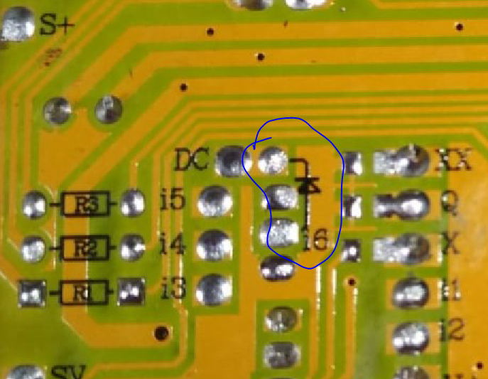

ребята, а вот все эти SL, ZL и пр. нужно на землю замыкать? замкнуть и отпустить или замкнуть и держать?
подскажите, что за диод впаян и зачем, DC это вроде задний ход... Спасибо...

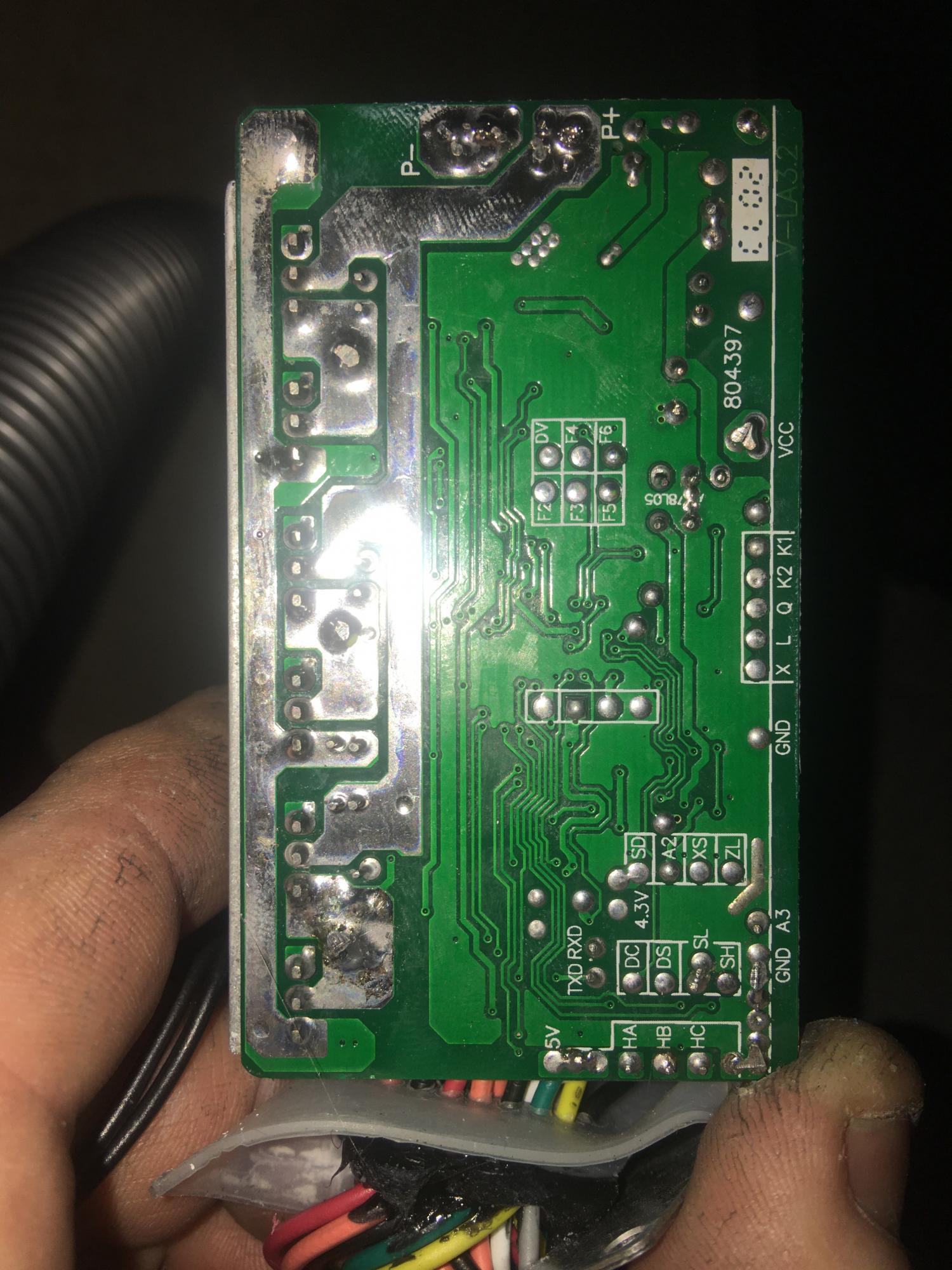

плата GXWGA1.7, не могу найти задний ход, неужели никто такую с али не заказывал?
X
#1742
код продукта: 6G-48V
название платы: gxwga1.7
ток 17А
мощность 30Вт
фазовый угол 120 градусов
родные транзисторы:
SI-TECH SEMICONDUCTOR CO.,LTD S68N08R
N-Channel MOSFET
Features  68V, 80A,Rds(on)(typ)=6.5mΩ
аналог:
Silikron SSF7509
N-Channel MOSFET
Features 75V 80A,Rds(on)(typ)=6.5mΩ
контроллер оказался бу, брал два на али, провода были на обоих распаяны по разному, пришлось разобрать, всё отмыть, теперь буду проверять всё ли исправно
Кто имеет такой же контроллер, посмотрите как подключены провода скоростей, фишка с тремя проводами, у меня были на двух подключены по разному
