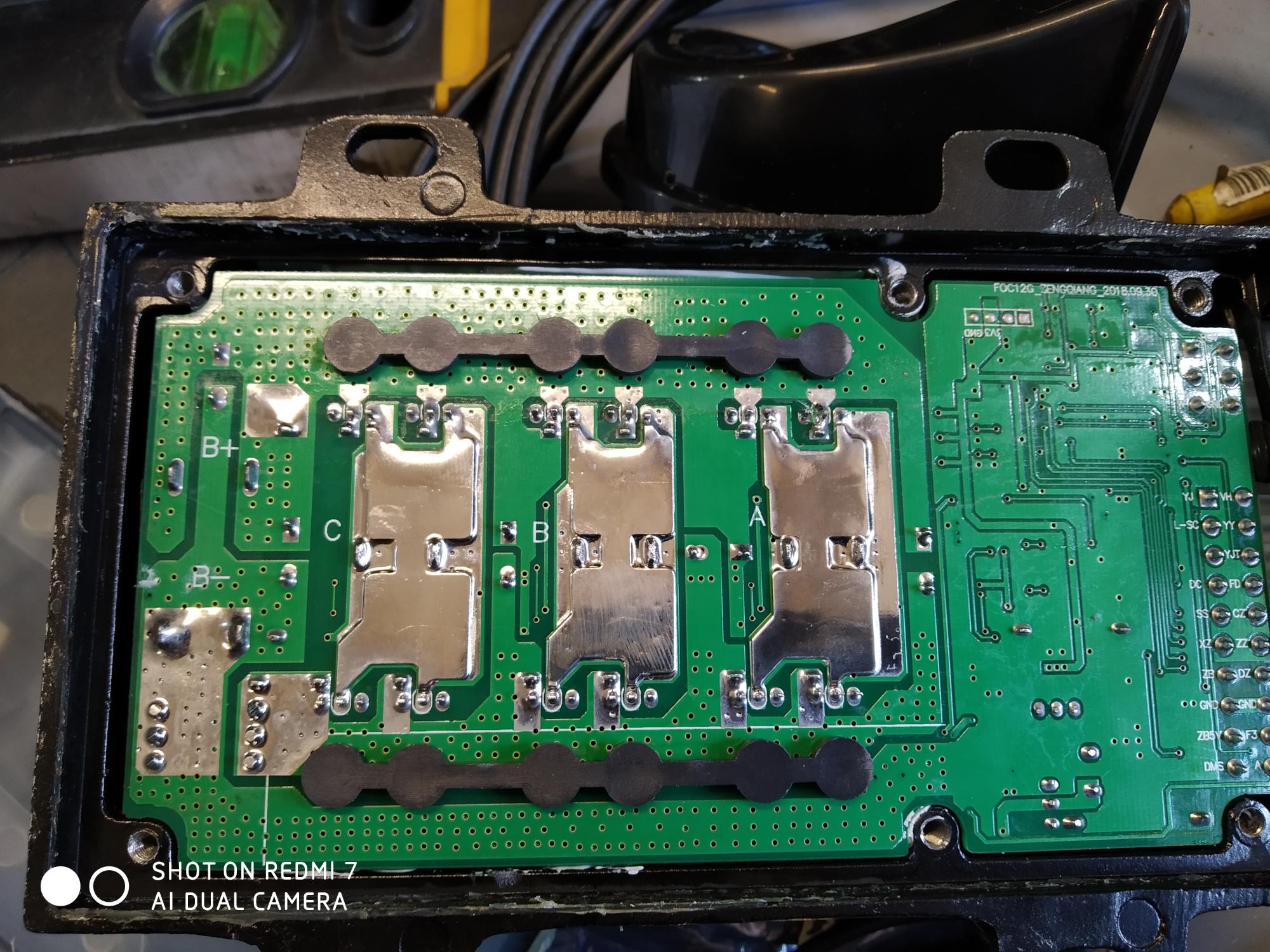

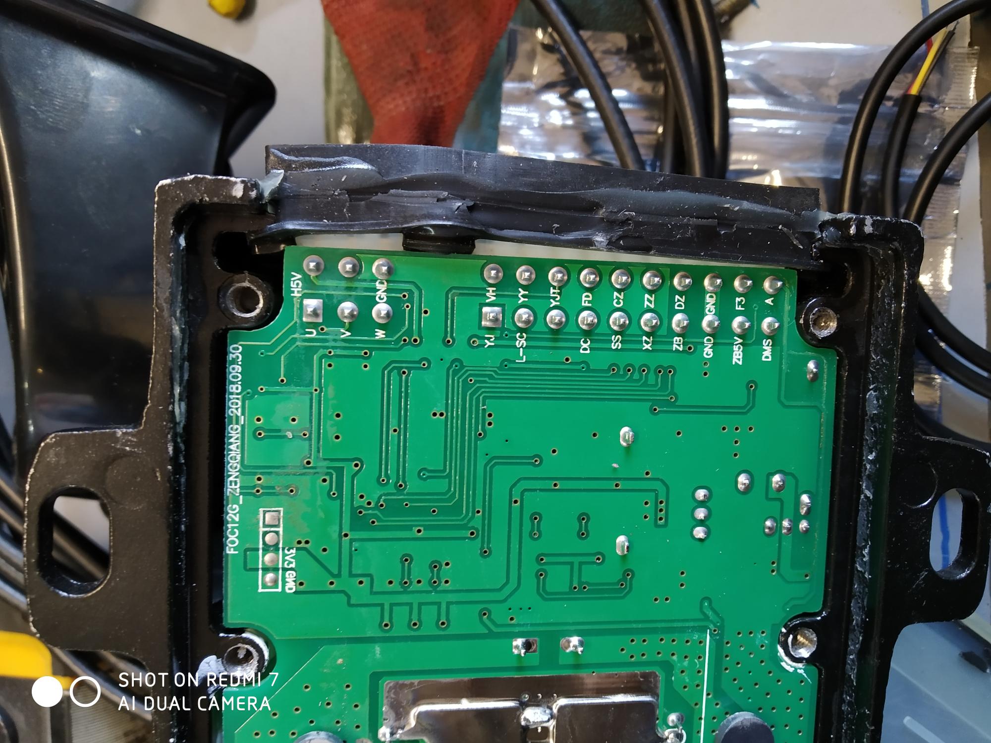

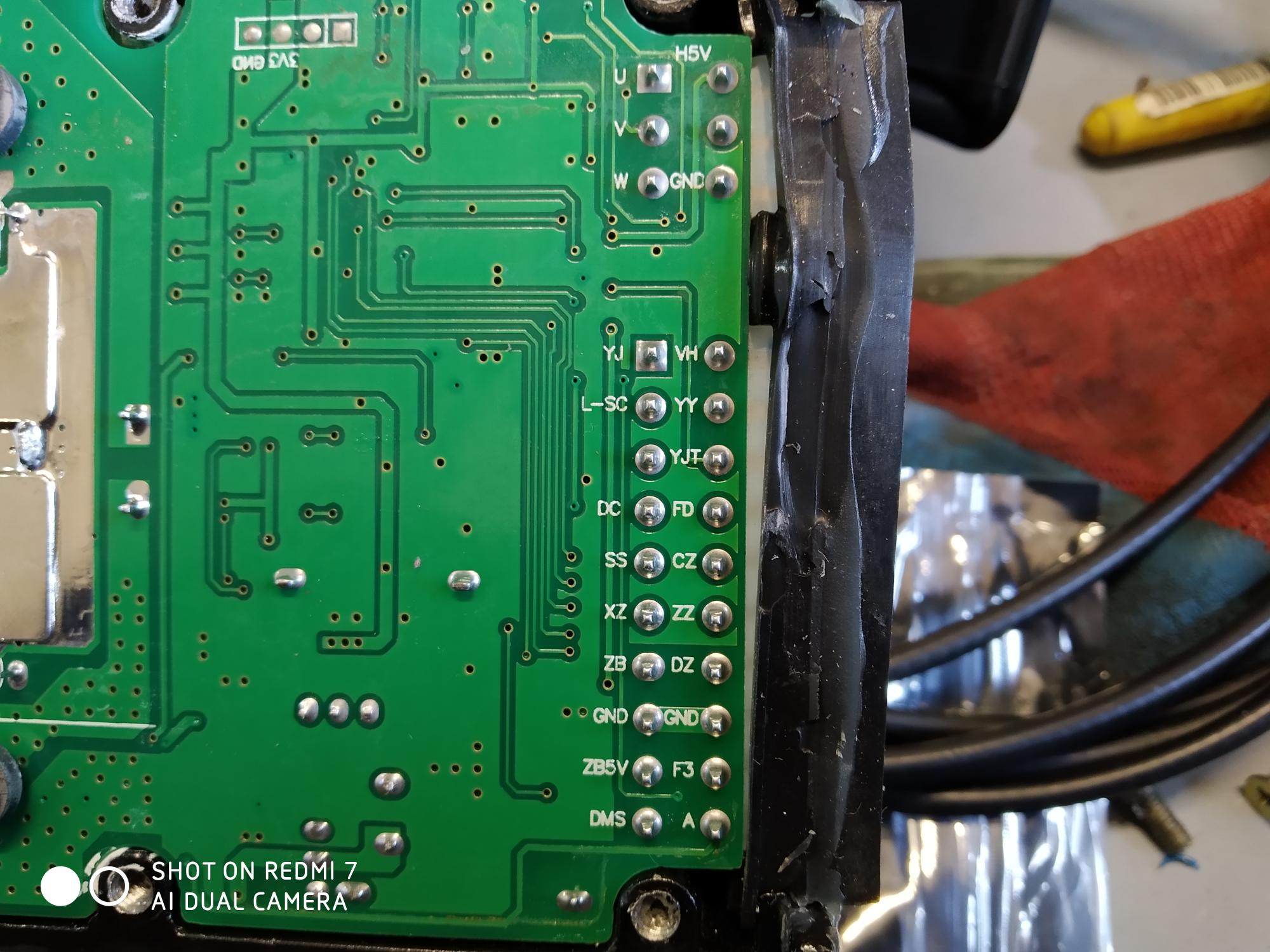

Всем доброго времени суток. Имеются два контроллера, предположительно стояли на ситикоко, никак немогу сообразить как их запускать, опыт немного имею, но в других контроллерах были проводки которые вместе с проводом пидания запускали контроллеры, так сказать провод зажигания. Пожалуйста подскажите по возможности и остальные точки что значат, а то контроллеры попались копаные перекопаные, некоторые провода вырваны, некоторые по видимому выпаяны. Зараннее спасибо .
jivets28
С включением разобрался, на первом vcc, на втором dms на плюс аккумулятора. Но вот с остальными пока...

В теме тут много примеров разводки пошерстите. Раз нашли слаботочку, то осталось найти газ. Холлы - hu hw hv

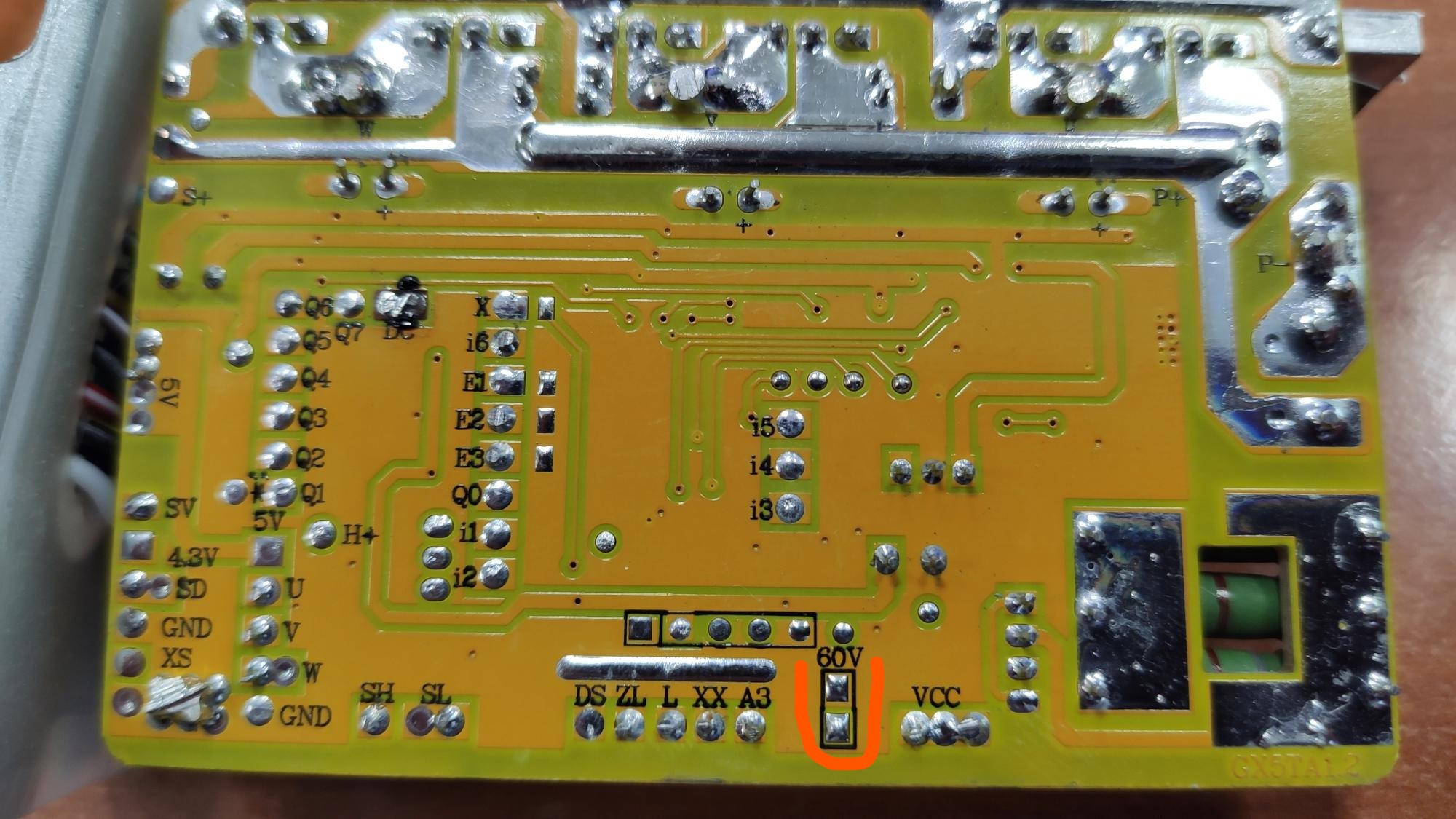

neo10002
Товарищи форумчане! Если вы приобрели китайский контроллер но он не едет от ручки газа, а от проводов самообучения едет то проверьте не запаяны ли контакты 60В. Если они запаяны то от акб 36/48в он не поедет. Для того что бы он поехал надо убрать лишний припой. Я всю голово сломал пока допер, что перемычка лишняя. Некоторые контроллеры позволяют перемычками выбирать вольтаж от которого они едут.
Даже сам продавец в китае не знал этого прикола и просто выслал мне новые контроллеры)))
Должно быть как на картинке. Если они спаяны между собой то контролер будет работать от 60В

Цитата: edw123 от 20 Окт. 2021 в 21:17В теме тут много примеров разводки пошерстите. Раз нашли слаботочку, то осталось найти газ. Холлы - hu hw hv
на ручку газа, и холлы я знаю, я имел ввиду рекуп, обучение двигателя, скорости, и задний ход, начинаю трайк строить. Вот и нужна помощь. А тему я просмотрел, и таких не нашёл, но из темы понял где включение, и газ, и холлы.

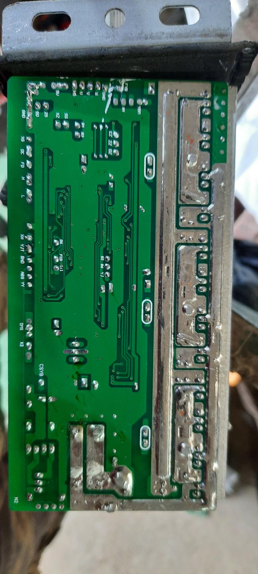

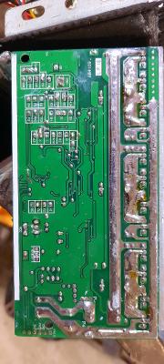

Всем доброго времени суток. Нужна инфа по подключению вот таких контроллеров. Сами контроллеры есть, но проводки к ним нет. Может кто поможет. С меня плюс, и болшая благодарность.

#1992

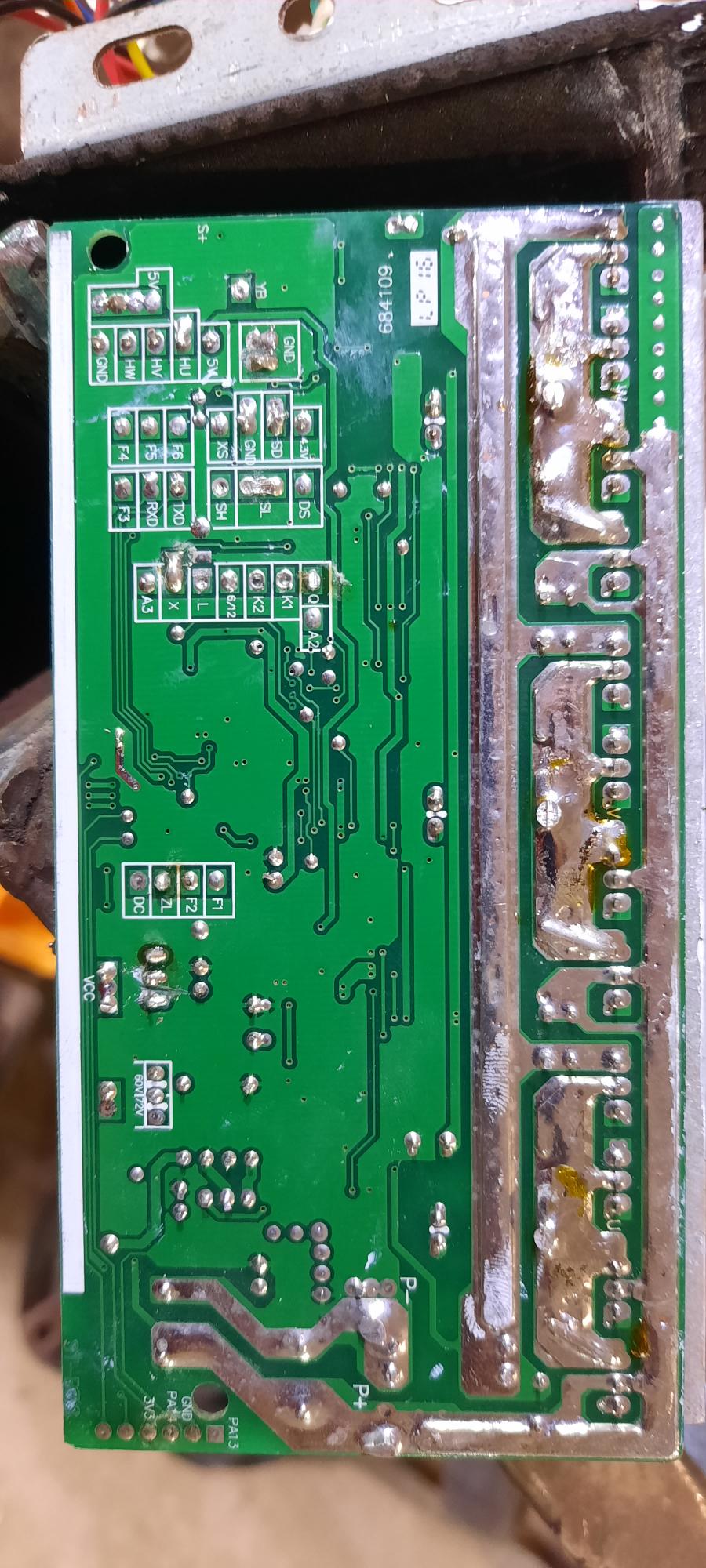

Прошу помощи у знатоков, в определении,назначении пинов, провода не выведены, ну просто ни одного нету. . Прям ну очень сильно нужно. Плюсану.
jivets28
Исключительно методом прочтения всей ветки определил, что плюс акб наDMS  это вкл контроллер
ZB, GND, ZB5v это ручка тяги,Но мотор дергается, и не крутится, наверное нужно подбирать по цветам.
W, V, U это холлы +5v и GND  это питание холлов. Собственно все. Кто подскажет?
jivets28
#1994
Нашёл ещё ss на минус, 120 процентов, f3 на минус, 80 процентов, И A на минус какойто вроде парковочный тормоз, до конца ещё не разобрался, нужно через ватметр попробовать.
dc и  на минус, тромозит мотор
Добавлено 16 Дек 2021 в 14:27
Осталось найти реверс, рекуп если есть он, и самообучение, но не столь важно.

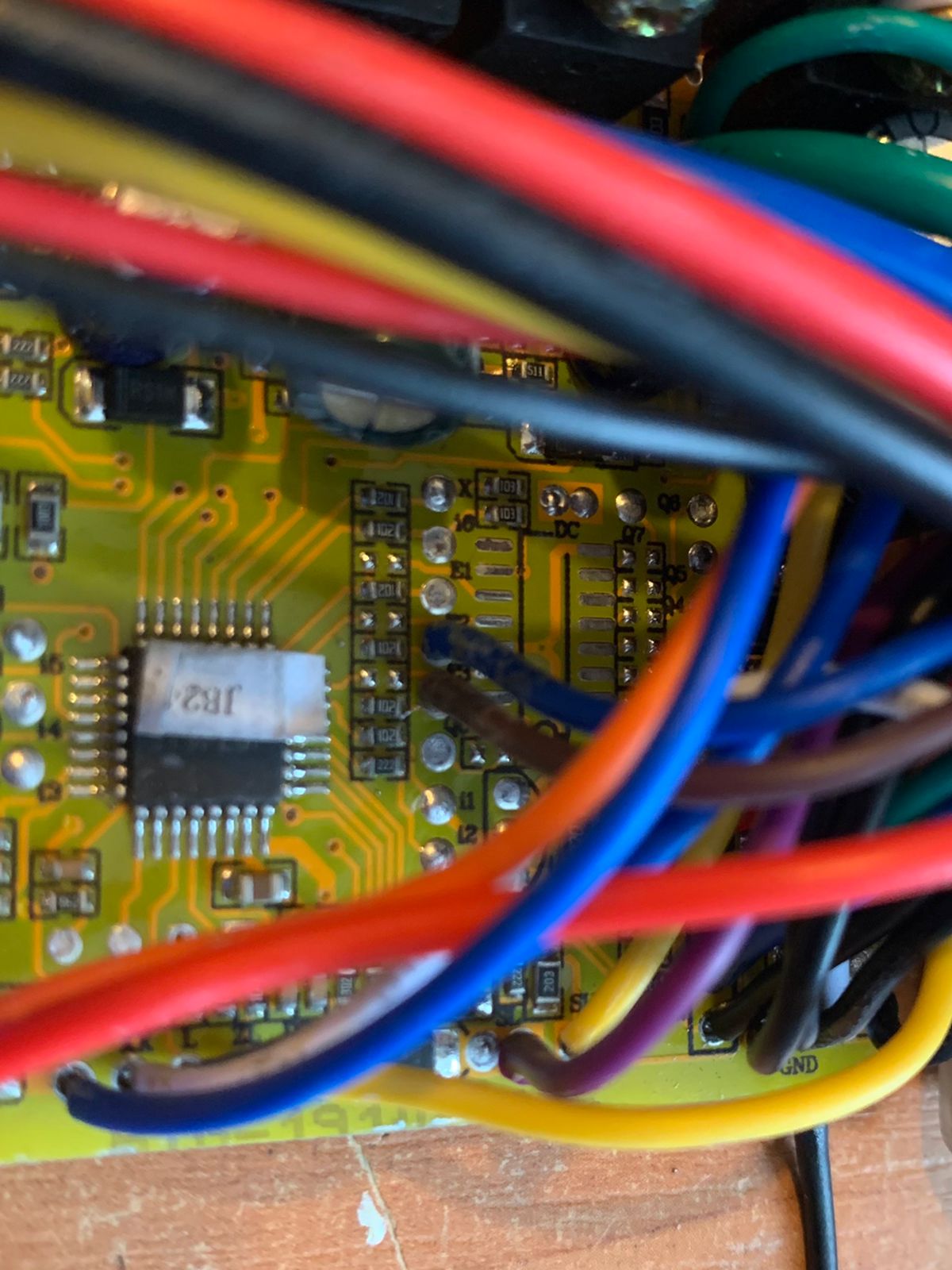

помогите распро3нать контроллер с мопеда seev
не могу подклчится к блюту3
Добавлено 18 Дек. 2021 в 20:08
я так понимаю черные коробки это управление и блюту3

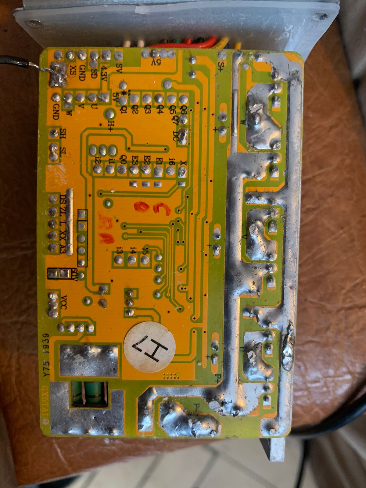

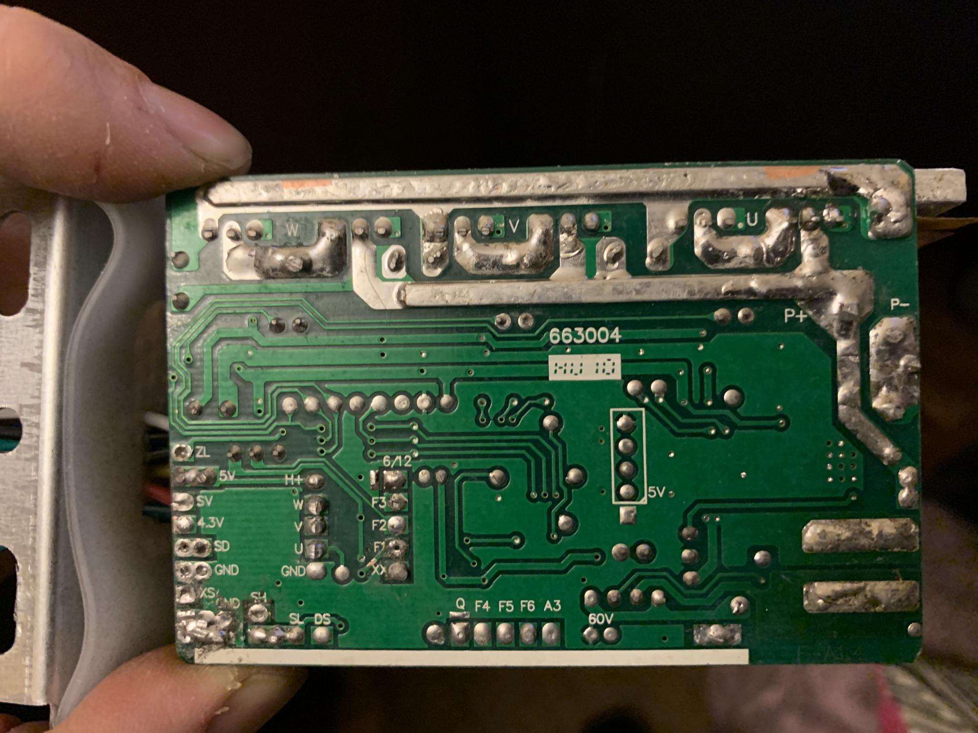

Помогите найти задний ход и вообще понять что за что отвечает. Пришел такой контроллер.
Не согу понять за что отвечают следующие пины
ZL
Xs
Ds
F1,2,3,4,5,6
6/12
neo10002
Долго курил эту ветку и так и не нашел задний ход в моем случае dc – это пустой контакт на нем даже нет 5 вольт.
Но задний ход нашел.
Круиз тоже кстати не работает (пустой контакт) есть подозрение что для него на плате банально с обратной стороны не распаяна микруха и транзисторы. Явно должны быть. Знатоки подскажите, может есть просто некая точка как с зх, что бы круиз появился.
И так циколевка выводов на моем контроллере
5v – питание холлов в колесе и датчике педалей
Sv – непонятно
4.3 в питание ручки газа
Sd – сигнал ручки газа
Gnd – ручки газа
Xs – должна быть ограничение скорости (душилка) но она не работает криво запаян резистор (на дну половину. Вторая висит в воздухе)
GND – и в африке гнд
u,v,w – сигналы с датчиков холла в колесе
sh – sl –  тормоз высокого/низкого уровня, по сути только отключают колесо и не тормозят.
Х – по идее рекуперативное торможение но у меня ничего не происходит
Dc – задний ход но он не работает вместо него контакт i6
Е1 пустой
Е2 - низкая скорость
Е3 – высокая или наоборот
Q – пустой. Должен быть круиз
L – круиз но срабатывает только при замыкании на гнд через кнопку. Если замкнуть на прямую и оставить не работает только через отдельный включатель.
ZL – сигнал с датчика пидалей
А3 – блокировка колеса сигналкой. Я использу замыканием гнд как электротормоз
Xx – обучалка
i1 пусто
i2 пусто
i 3,4,5 – не понятно
vcc – питание сигналки и вкл контроллера
s+ не понятно
60v - перевод в режим работы от 60 вольт. Если контроллер не работает от 36-48в убедитесь что эти контакты не спаяны между собой.
