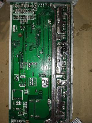

tmkt
коллеги, подскажите, есть ли возможность включить круиз контроль на таком контроллере?
пробовал к XS подпаять проводок и замыкать его на GND, не то.
XH и CR тут нету.
неужели контроллер совсем не поддерживает круиз?

Mike 372
tmkt
Цитата: Mike 372 от 06 Сен. 2021 в 23:03
Попробуйте вывод Q.
кто-то уже пробовал? замыкать на GND?
просто туда что-то уже подпаянно, и круиза среди выведенных хвостов я не нашел :( есть вероятность что это все же круиз?

Круиз получилось сделать ?
Mike 372
У меня очень похожая маркировка. Круиз на Q.
Замыкать на GND кратковременно. Включается на скорости выше 10 км/ч, если не крутишь педали.
Иван Сусанин
[user]Belogrost[/user], [user]Mike 372[/user], Если не трудно- гляньте куда там PAS припаян? и сигналка.
Иван Сусанин
Цитата: Belogrost от 07 Сен. 2021 в 00:07У меня нету pas. Но это не точно.
Да не, -мне-бы контакты на данной плате. Контроллер достался с отпаянными проводами. Всё основное подключил, кроме PAS и сигналки.
Mike 372
Сигналка на вход, управляющий включением вместо замка зажигания (красный тонкий).  PAS смогу глянуть вечером.

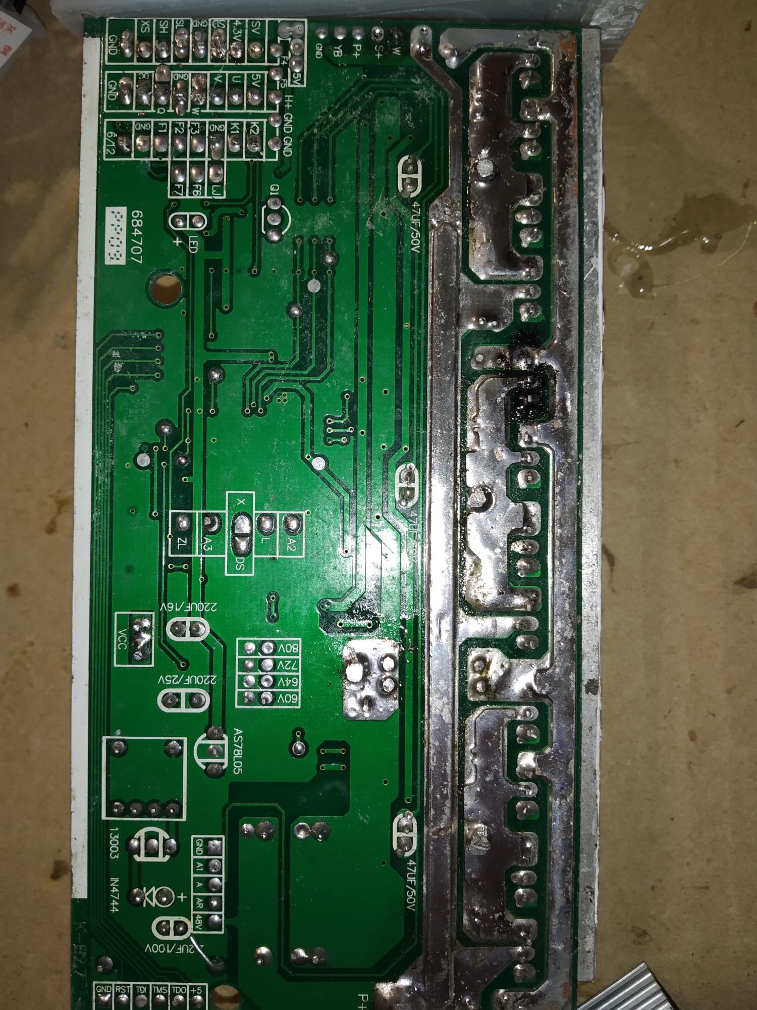

mutydobro
#1956
Здравия всем форумчанам! Подскажите как победить ограничение скорости больше 40км/ч не едет, на вывешенном колесе при старте до 70км/ч раскручивается и сразу глушит до 40-ка, так же и в нагрузке только больше сорока переходит сразу режет, шунт обпаял, поменял транзисторы на более мощные обпаял дорожки стал с низов и в гору ехать мощнее прежнего но скорость так и режет, разъем есть скрытый размыкал его колесо вообще не крутится, батарея при полном заряде 65в, нашел похожий контроллер но там выводы по проводам не сходятся и буквенное обозначения другие, пробовал замыкать на минус некоторые те что по информации из инета имеют отношение к скорости толку нет
Шри
Добрый день! У меня похожая проблема на другом контроллере. Колесо 1квт, батарея 24s lifepo4. Контроллер (60/72в 30а) даёт максимум 40 км/ч на 3 скорости, даже если с горки спускаться. Есть ограничитель XS, если его замкнуть на минус, то ограничение около 25 км/ч. С большой вероятностью ограничение зашито в контроллер (фото прилагаю). Мне очень хочется чтобы кто-нибудь меня поправил, если я не прав и ограничение можно снять. Подумываю купить какой-нибудь недорогой контроллер без ограничений.
Ваттметр есть?
Шри
Цитата: edw123 от 13 Сен. 2021 в 19:06Ваттметр есть?
Вы имеете в виду токовые клещи? Нет, к сожалению.
Хотя бы амперметр есть? Может у Вас всё в мощность уже уперлось или батарея не тянет.
Шри
Цитата: edw123 от 13 Сен. 2021 в 20:31Хотя бы амперметр есть? Может у Вас всё в мощность уже уперлось или батарея не тянет.
Амперметр есть 10а. Батарея 3p24s ячейки 32700.
