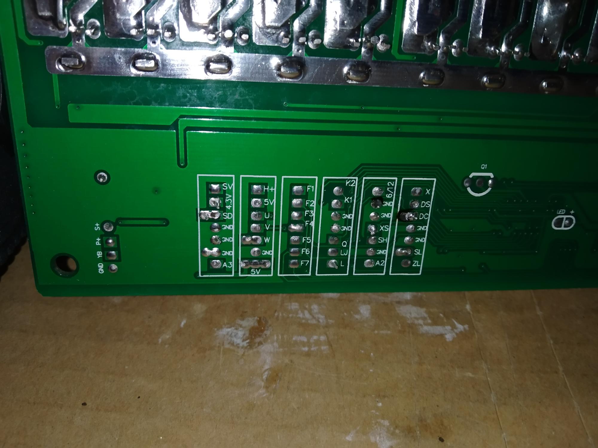

Всем привет!
Представляю вашему вниманию контроллер XiRI XR72-80
проц XCM NN4RW 2022
Возможно кто-то сталкивался с таким и сможет помочь в его цоколевке
Многое нашёл сам, многое здесь выяснил. Но очень интересны контакты: TDO, DV, X, L, SWE

F1 -F3  скорости
Xs- душилка
6/12 - переключение на 60/120 градусов между холлами.

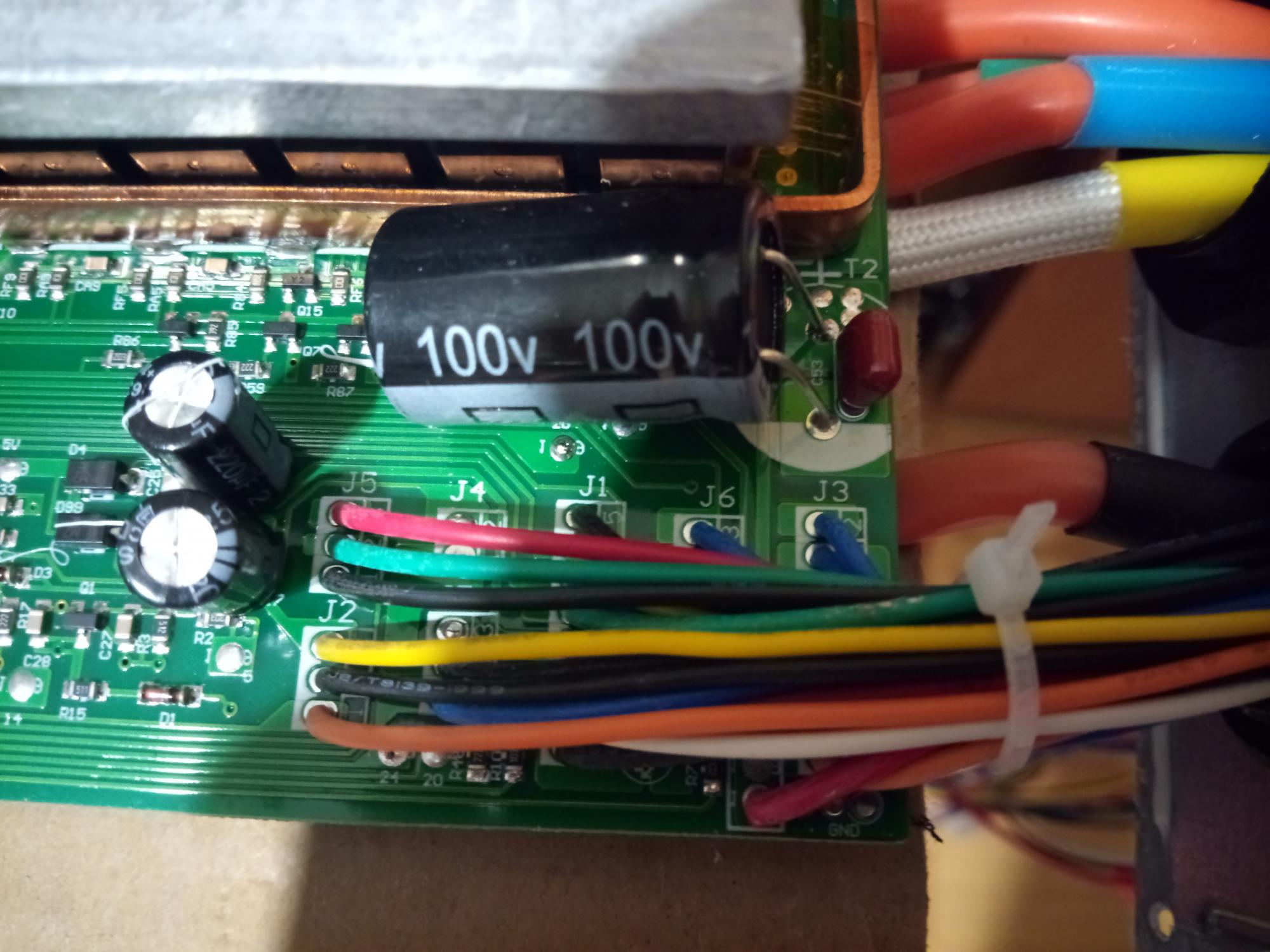

Василий22
Цитата: Belogrost от 22 Янв. 2022 в 15:25Мне кажется 63 вольта эт как то маловато?
У меня контроллер 500вт 48в, уже лет шесть он используется на повышенном напряжении 15S(55-63в), кондеры на 63в

Цитата: Belogrost от 22 Янв. 2022 в 16:53Отсюда вопрос возник - причина взрыва кандеров?
Может с горки катились,рекуперация в разнос пошла( батарея отключилась) Недавно на фото видел еще один контроллер с взорванными ёмкостями по питанию куго м5.. Хотя там рекуперации с завода нет, но возможно включили сами.

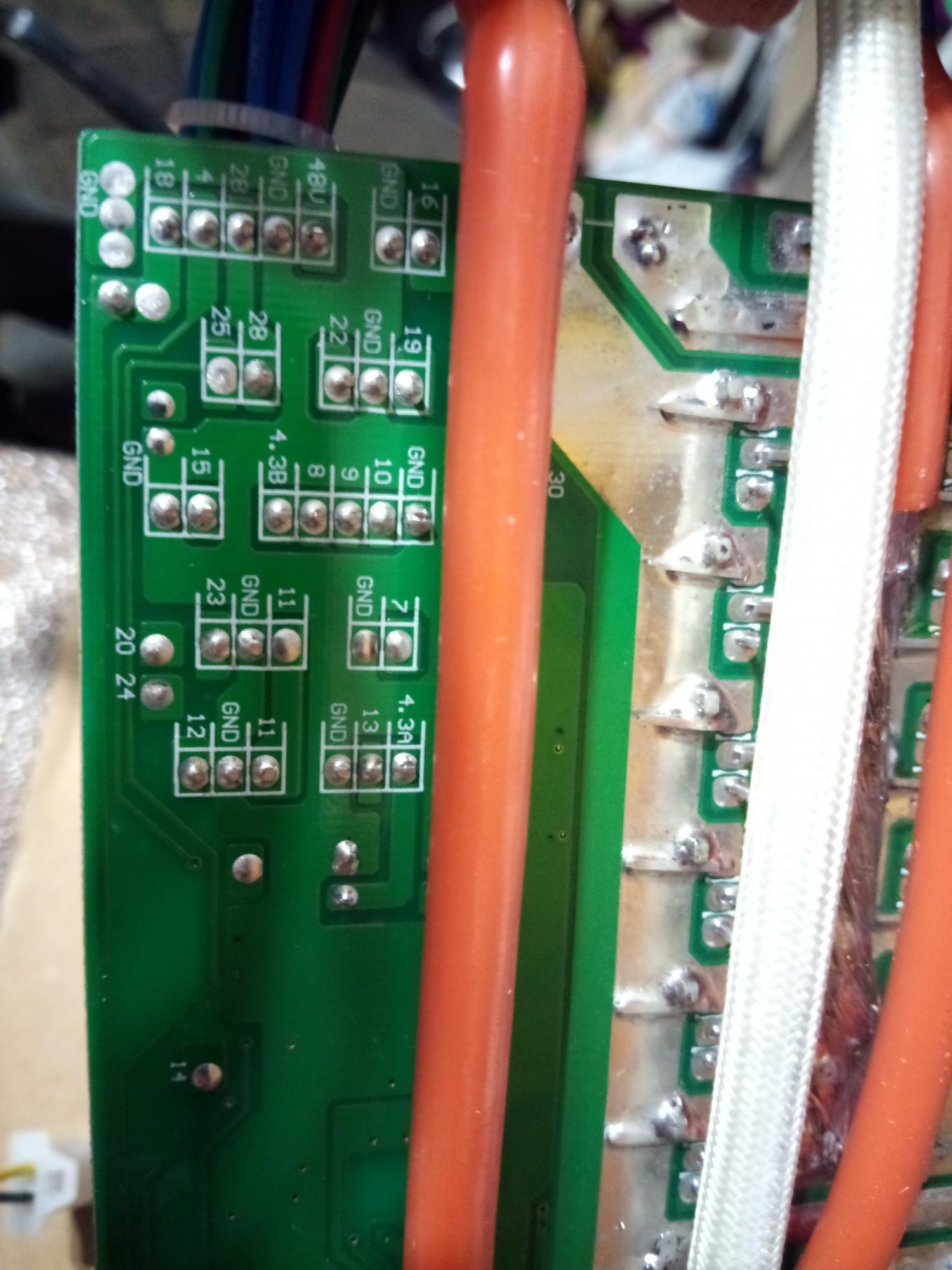

Я после инфинеонов избаловался похоже,и даже не смотрел на этот параметр.И до сих пор я закупал дешёвые контроллеры для ригида где реген не использую. А сейчас купил для ТЕЛЕПОРТАТОРа, и обнаружил что у двух купленных контроллеров 30фет и 36фет ОТСУТСТВУЕТ реген. Или я просто не умею его включать?  :bw:
Вот фото распиновки 30фет
неужели и правда нет регенерации???

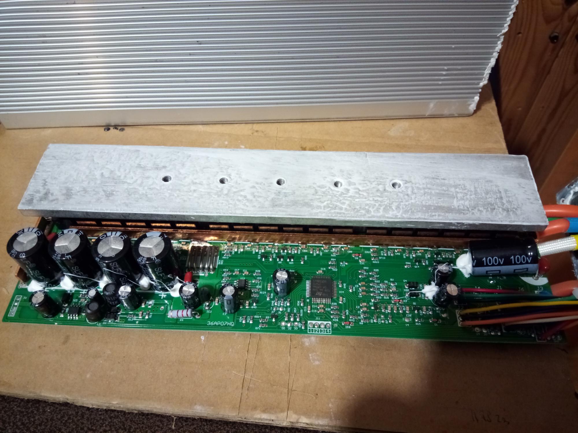

tmkt
Вот так выглядит плата 36фет контроллера. Регена нет штатно и продавец отказывается выслать даташит или хотя бы контакт производителя...
Может кто-то сталкивался с чем-то подобным? Только циферки подписаны... вообще непонятно есть ли тут реген?
tmkt
И в продолжение темы с контроллерами. По 30фет контроллеру. Там такая же проблема, отсутствует реген. Я подпаял 2 провода один на землю (GND) второй на точку "X". Попробовал, замыкать эти провода при вращающемся вывешенном колесе. Нет регена :((( Также  пробовал замыкать провода эти постоянно, просто закоротил Х на GND, и при вращающемся колесе замыкать тормоз low level brake. Также безрезультатно, регена нет...
Подскажите, у кого есть такие контроллеры с точкой "Х" на плате. Как правильно включить рекуперацию? :bw:
crond
Цитата: tmkt от 22 Фев. 2022 в 14:37Вот фото распиновки 30фет
икс припаять к DS, тормозить замыканием SL на GND
L J, кстати, вполне вероятно, тормозит при помощи второго курка газа, аж до нуля.
