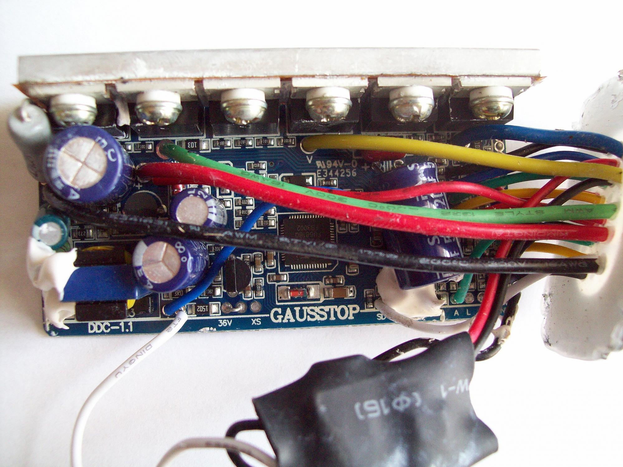

Цитата: WildCat от 23 Апр. 2019 в 10:28
Есть контроллер от самоката (на Али подобный ищется как SUPERTEFF EW8), работал в паре с LCD-дисплеем.
Работает от24в на моторколесо диаметром 16см, обещано 250 вт.
Настройки доступные через дисплей:
Вкл/выкл. Мощность (скорость) от 0 до 5, при 0 мотор не крутит совсем.
в менюшке:
1 - яркость дисплея
2 - показание в КМ или Милях
3 - от 0 до 60, за что отвечает не понял
4 - режим старта: едет сразу или нужно оттолкнуться ногой
5 - круизконтроль

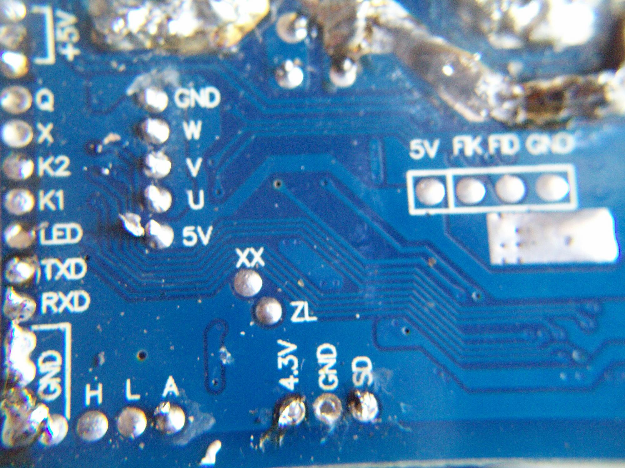

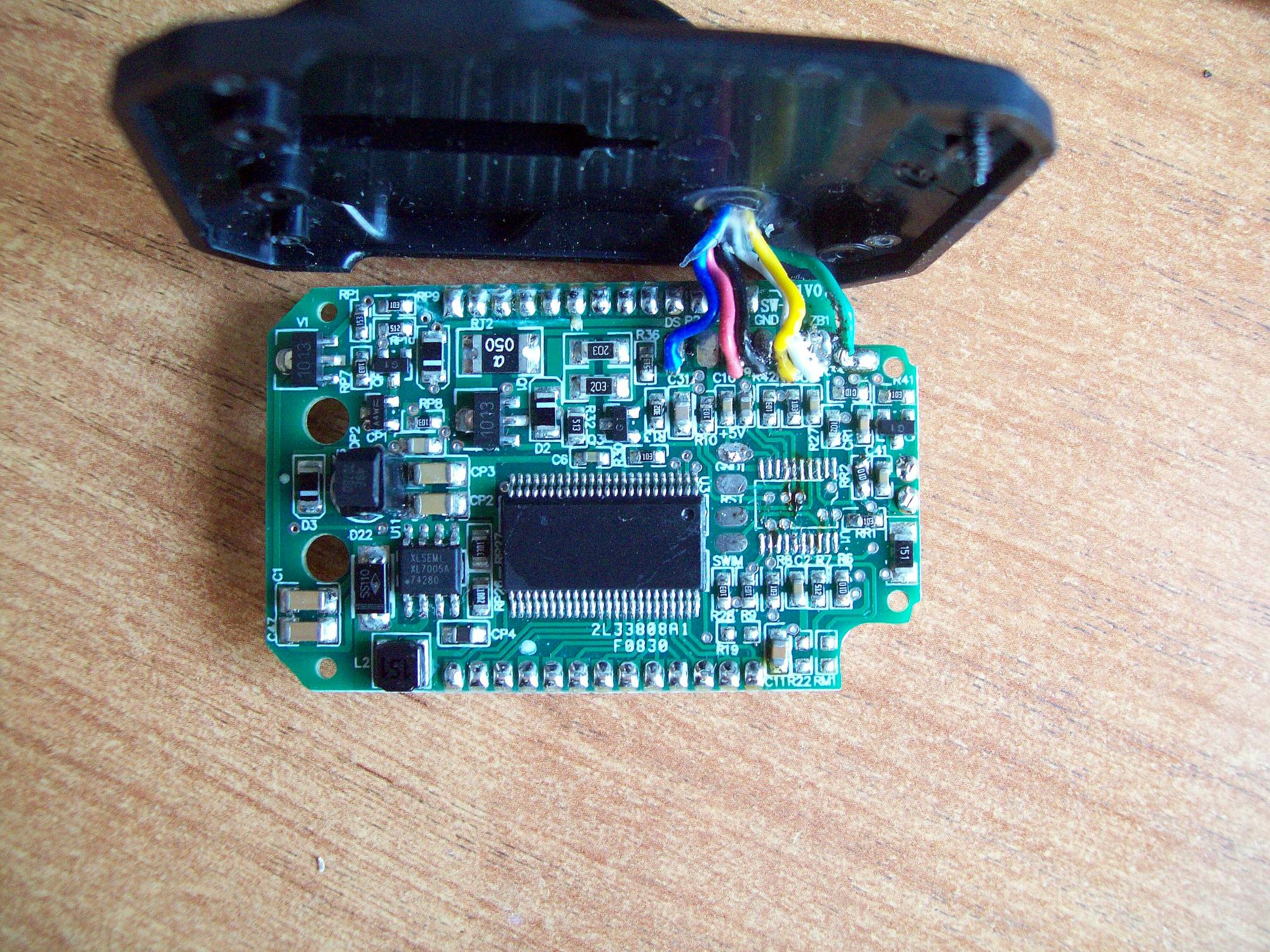

Фото потрохов контроллера:
От руки разрисован шлейф дисплея.
Случилось так, что дисплей преждевременно отошел в мир иной :(
Накрылась МС BS0003F3, на фото платы дисплея она выпаяна.
Дисплей заказал, но хотелось бы ездить пока он придёт (вопрос еще подойдёт или нет... Точно такого контроллера на Али не нашел).
Мне удалось запустить контроллер без дисплея. Работают газ и тормоз.
Но перед смертью дисплея была установлена 1-я скорость, на ней он и работает...
Пытался замыкать (через 1кОм) на землю и +5 точки К1 и К2 результата не заметил, единственную реакцию обнаружил на точке SX -снижает обороты.
Есть ли мысли как заставить его переключиться на большую мощность (скорость)? Или это без дисплея не реально?
Точки котроллера, которые точно мне известны:
группа GND, W,V,U, 5V  -  датчики холла колеса
А - сигнал с флажка тормоза (на тормозе: черный - земля, красный +5в, зелёный сигнал)
группа 4.3V, GND, SD - питание, земля, сигнал датчика холла флажка газа.
SX -  снижение оборотов
группа 5V, FK, FD, GND - предположительно интерфейс программирования контроллера
на XX и ZL - +5V.

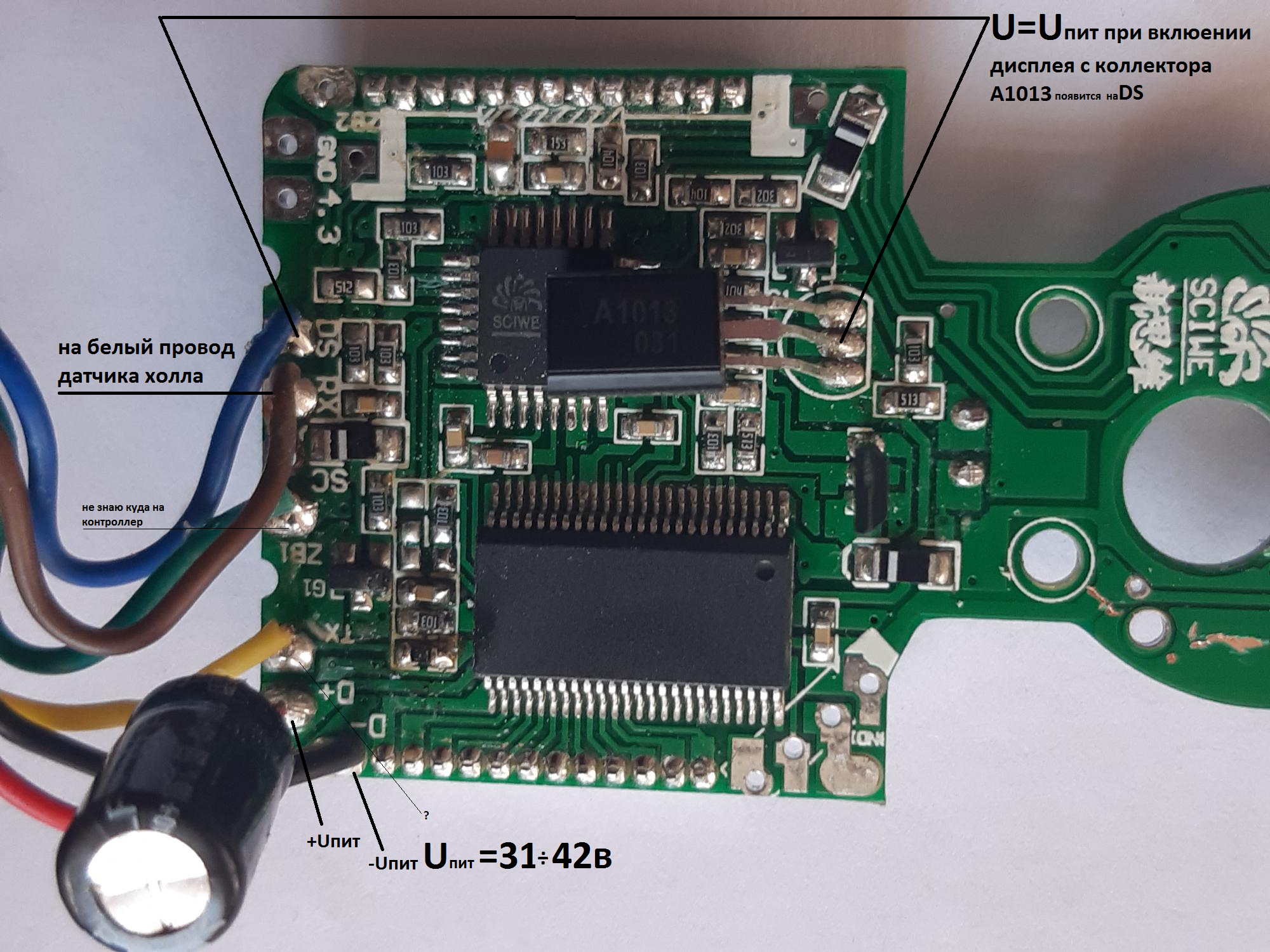

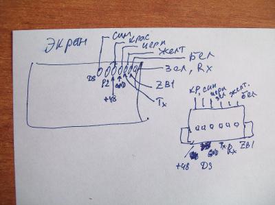

Привет ! у меня похожая тема с 880 дисплеем дисплей рабочий 36-42 вольт утеряны соединения от дисплея к контроллеру
  мне нужны точки zb1, RX , TX ,DS на контроллере
Slavemaster
[user]Серж[/user], нужно ещё фото с обратной стороны платы контроллера (чтобы найти провод точки DS, он приходит на гасящий резистор перед LM317).
RX в дисплее точно на "белый провод.."?
Правая ножка датчика холла (который рядом с А1013 стоя в плату впаян) на какой-нибудь из проводов звонится?
Если звонится на zb1, то в контроллере его подключайте на SD.
Серж
[user]Slavemaster[/user], приветствую завтра в 10 утра выложу фото спасибо Вам.
Серж
#959
Slavemaster принцип схемы нашёл только http://www.avdweb.nl/Article_files/Solarbike/Motor-controller/China-BLDC-motor-controller-36V-250W.pdf    с белым  проводом тоже точно не известно  с zb1 c дисплейчика 880  при нажатии на курок U меняется 0-4.2 вольта, с TX  идёт меандра 4.8 в скважностью 50%  17.6 кГц я прорисовал вопросы на картинках......
ножка датчика холла ближняя к транзистору А1013 в дисплейчике звонится на ZB1 0-4.2 Вольт при  нажатии на курок= подключил на SD controllera, транзистор А1013 коллектор провод DS дисплея идёт на точку VCC и через 180 ом поступает на IN LM317 , остались TX и RX ??
Slavemaster
[user]Серж[/user], все так, все верно, TX и RX пробуйте на Txd и Rxd соответственно (можно ещё поменять их местами, если не заработает).

Серж
Цитата: Slavemaster от 03 Май 2019 в 15:57все так, все верно, TX и RX пробуйте на Txd и Rxd соответственно (можно ещё поменять их местами, если не заработает).
точки Txd и Rxd на плате контроллера не были впаяны по фотке выложенной мною  они пусты и имеют соединение только с процессором через 2.2 ком Ура  М.К. запустил ! не показывает скорость ??? ищу куда могут идти RX и  TX  .....
Slavemaster
[user]Серж[/user], так и должны быть соединены с процессором, а что не впаяны - не беда, впаяйте и пробуйте. Также можете поискать меандр (как на ТХ дисплея) на свободных проводах.

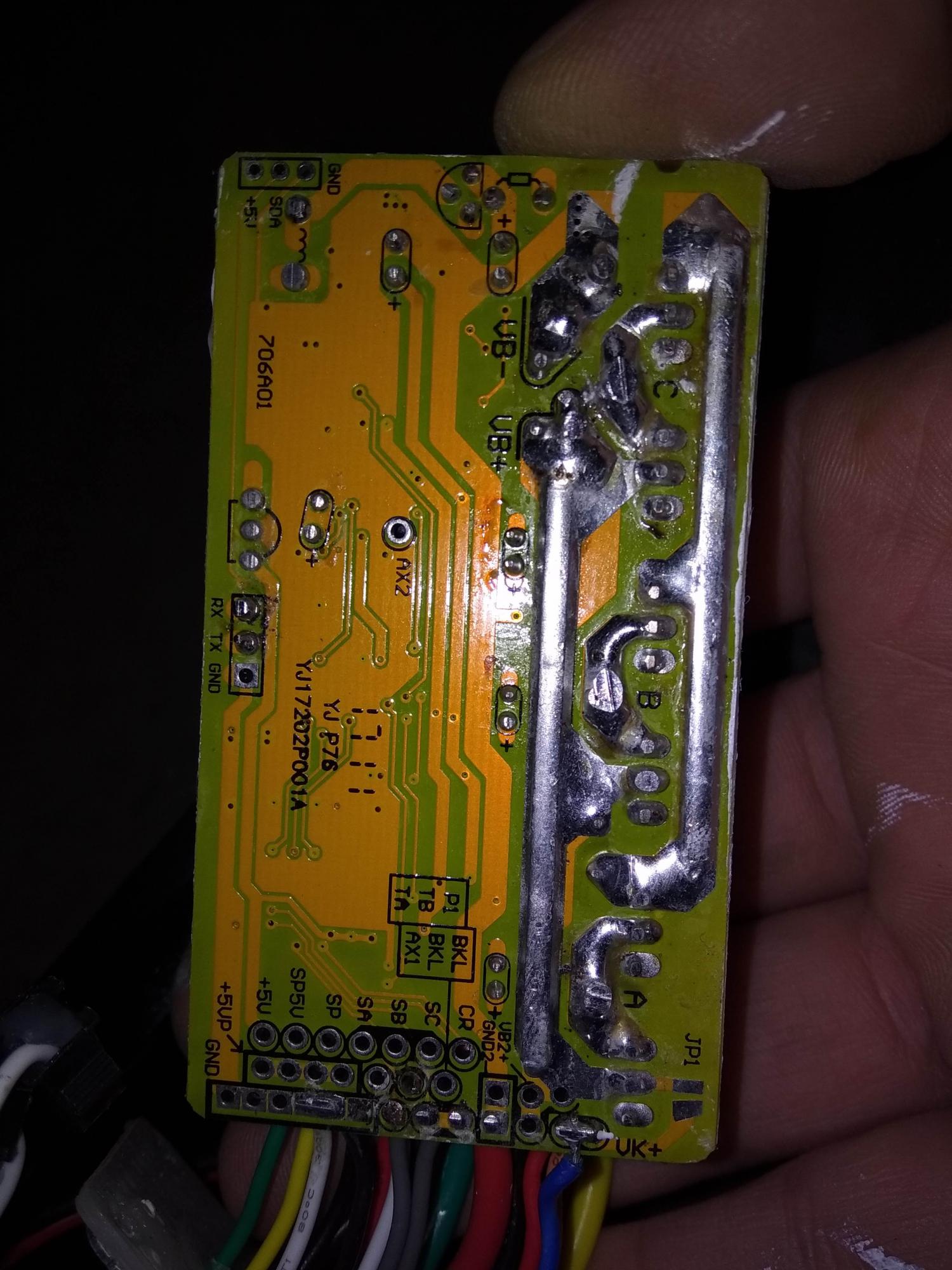

electronikbang
[user]Slavemaster[/user], спасибо вам за быстрый ответ. Не могли бы подсказать, по данному контроллеру?
Контроллер(14А(по факту 15,5А) 36В),МК без ДХ. АКБ 8mAh(15A), курок s890.
Разомкнул глушилку(белый провод). При полном газе, по достижению 18-19км/ч происходит стук в МК и оно отключается. Отпустить-нажать курок газа, снова едет. Если приодолеть данную скорость, то отключений дальше не происходит. Только по сбросу скорости ниже 18-19км/ч, история снова повторяется. На полностью разряженном АКБ история та же.
Slavemaster
[user]Серж[/user], про такую точку не знаю. Не исключено что RX идет на белый провод в МК (датчик скорости), можете позамыкать его на землю и посмотреть за показаниями скорости (там ведь есть подтяжка к 5В, на RX?)
[user]electronikbang[/user], такое поведение наводит на мысль, что это особый контроллер для двухскоростного МК, в котором переключается скорость путем смены вращения при определенной скорости (читал про такой на форуме), либо он просто неисправен.
electronikbang
Цитата: Slavemaster от 05 Май 2019 в 23:38либо он просто неисправен.
Это исключено. Каждый самокат имеет такую проблему.
Если глушилку замкнуть, то да, на второй и третьей передачи скорости идентичны.
Если её разомкнуть, то разница между 2 и 3 - 7км. Непонятно одно, почему по преодолению порога в 18км/ч он начинает ехать очень и очень бодро, никаких посторонних звуков сверх нормы не издает, не перегревается. Но вот эти 18км/ч, как магическое число, отключает колесо, хоть в горку, хоть с горки, итог один. Единственное, если при плавном увеличении оборотов, разогнать до 16км/ч, чуть проехать, повысить до 18км/ч, чуть проехать, повысить до 20км/ч, то всё преодолевается.
Непонятен алгоритм. После преодоления данного порога, МК беспрепятственно ускоряется и довольно быстро. Что может такого происходить на отметке в 18км/ч, ведь даже при высокой нагрузке(полностью заряжен АКБ, вес 93кг, Подъем в гору под 35-40°.) Он едет ровно до отметки 18км/ч и со звуком торможения отключается только МК и запускается путем сброса и повторного нажатия курка газа. Может ли круиз контроль, как-то влиять на это? До 18км/ч он стабильно держит скорость, но после, даже если преодолеть порог в 18км/ч, он её не держит. С 25-30км/ч, сбрасывает до 18км/ч постепенно замедляясь.
